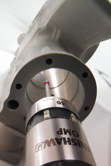

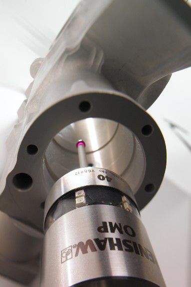

Checking axial parts
Albion Automotive přijala program, jenž společnost vede k neustálé aktualizaci výrobních kapacit použitím nejnovějších technologií v oblasti CNC obráběcích strojů, což je pouze součást procesu neustálého zlepšování. Tato společnost na počátku letošního roku převzala dodávku flexibilního obráběcího centra Univer 6 na klíč, jež je vybaveno sondami Renishaw.
Provozní inženýr Robert Kirkwood vysvětluje: „Univer 6 je na míru upravený vertikální obráběcí systém, první svého druhu, vybavený pevným šestimetrovým ložem a dvěma otočnými stoly Sempuco. Získáváme tak čtvrtou osu a možnost kyvadlového obrábění. Stroj je opatřen zásobníkem na 52 nástrojů umožňujícím obrábění deseti různých součástí nápravy“. Zatímco hovořil, probíhalo ve stroji opracování přední nápravnice pro 7,5tunový nákladní vůz. Tento dílec, upnutý v třmenovém přípravku na levé straně šestimetrového stolu, zde může být kompletně opracován, zatímco na pravé straně je umístěna 5,6tunová součást 18tunového nákladního vozu, jež byla do přípravku spuštěna zvedákem.
Nastavení práce sondy
Jednotka pracuje ve třísměnném provozu 24 hodin denně a kyvadlové obrábění odstraňuje prostoje. Klíčovým komponentem zajišťujícím nepřetržitost obrábění je však sonda Renishaw s rádiovým přenosem, jež je do obráběcího centra integrována za účelem měření přesné polohy výkovku nápravy v přípravku. Pan Kirkwood dále objasňuje: „Obráběcí programy do systému Univer 6 načteme ručně nebo z přenosného počítače. Sonda umožňuje měření délky každé z nápravnic a nastavení korekcí. V řídicím systému jsou rovněž nastaveny meze, takže pokud je dílec příliš dlouhý, bude odmítnut. Díky tomu můžeme se 100% přesností obrábět kované součásti a získat kontrolu nad nenadálými nákladovými zátěžemi, neboť každý odmítnutý dílec bude vrácen dodavateli. Snímací systém Renishaw detekuje nekvalitní výkovky dodavatelů, což je výhoda, jež dříve nebyla možná.”
Dosažení tolerance 3 mikrometrů
Systém Univer 6 provede kompletní opracování nápravy v toleranci 3 mikrometrů, vyvrtá a vystruží montážní otvory pro podvozek i vývrt pro svislý čep a zajistí mnoho dalších operací.
Pan Kirkwood pokračuje: „Použití sond Renishaw definuje, ve kterém místě má být otvor pro svislý čep, což je kritické zvláště v případě, kdy jej příčně protíná další otvor. Oba otvory totiž vůči sobě musí být v přesné poloze.“ Systém Renishaw s rádiovým přenosem, nainstalovaný na objednávku společnosti Albion nevyžaduje přímou viditelnost mezi vysílačem a přijímačem signálu sondy a může být namontován na libovolném místě do vzdálenosti 10 m od sondy.
Jak se zdá, výsledky koncepce neustálého zlepšování ve společnosti Albion dopadly výborně – obrábění náprav použitím systému Univer 6 s použitím měření v průběhu cyklu od firmy Renishaw dokázalo snížit zmetkovitost téměř na nulu a mimořádně zkrátilo dobu zpracování.

    The Univer 6 machines the complete axle to a tolerance of 3 microns, drilling and reaming the mounting holes for the chassis and the bore hole for the king pin, together with a host of other operations.
