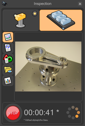

Organiser je intuitivní software pro snadnou obsluhu zařízení. Nabízí přehledný výběr a spouštění programů a jednoduchou tvorbu měrových reportů s minimálním nebo vůbec žádným zaškolením. Pro každou součást se vytvoří spouštěcí obrazovka, která operátorovi umožňuje zahájit měření jediným kliknutím myši.
Srozumitelné ikony v logické posloupnosti ukazují, zda je systém v režimech master nebo měření a zvýrazňují tlačítko start společně s jinými funkcemi. Když program pracuje, je zobrazen zbývající čas měření, společně s tlačítkem stop na obrazovce. Po dokončení měření lze zobrazit okno vyhodnocení Vyhovuje či Nevyhovuje, společně s počtem prvků, které jsou v rámci tolerance.

Při prvním spuštění musí být systém Equator 'vynulován' změřením master part dílu. Operátor umístí do přístroje Equator vhodný upínací přípravek s upínací deskou a založí do upínacího přípravku master part (který je uložen v blízkosti systému Equator, aby byl vystaven okolní teplotě dílny).
Organiser spustí režim master a po dokončení cyklu masteringu se automaticky přepne do režimu měření. Nyní budou průběžně měřeny produkované dílce, dokud nebude znovu vyžadován remastering. Ten lze provést ručně nebo spravovat funkcí Process Monitor.
