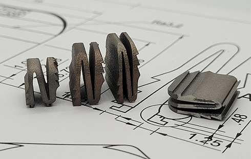

Implante cervical flexible fabricado en impresión 3D metálica de Renishaw

Para el desarrollo del implante cervical se establecieron cuatro etapas clínicas. En primer lugar, ensayos de caracterización y ensayos mecánicos al material base inicial para comprobar que el metal cumple con la normativa. En segundo lugar, la optimización de la geometría tridimensional y el estudio de elementos finitos utilizando como referencia normas internacionales. En tercer lugar, se realizaron ensayos mecánicos sobre prototipos del FCI y, por último, se efectuaron pruebas en la columna vertebral de un mamífero para demostrar las propiedades biomecánicas del mismo.
Como resultado, el implante cervical flexible es capaz de realizar movimientos de flexión, extensión, bending lateral e incluso de deformarse con cargas axiales. Su funcionalidad es como la de un muelle, conservando lo más fisiológicamente posible los movimientos del o de los segmentos discales tratados, además de la altura discal. El innovador diseño evita la compresión de las raíces emergentes lateralmente y también la inestabilidad vertebral, que, cuando se da, puede generar hipertrofia ligamentaria, articular e incluso ósea. Además, y al tratarse de una sola pieza, no es posible que se separe en componentes durante los movimientos cotidianos ni siquiera en caso de accidentes.
Respecto al material, se ha utilizado una aleación de titanio, aluminio y vanadio denominada como titanio ELI, biocompatible y compatible también con la resonancia magnética hasta ciertos niveles de uso común en las imágenes de columna vertebral.

Debido al diseño del FCI, la fabricación aditiva ha sido el único método factible para su producción. Y, para ello, Optimus 3D Health se ha servido de sistemas de Renishaw: el implante FCI se ha desarrollado con el sistema de fabricación aditiva metálica RenAM 500S de nuestra marca en titanio Ti6Al4V G5-G23, de probada biocompatibilidad. Concretamente, el material escogido ha sido una aleación de titanio (grado 5/23) que posee mayor límite de fatiga, logrando un implante con una excelente resistencia a la corrosión que, colocado en una superficie ósea, se ancla perfectamente al tejido óseo vecino.
Al implantarse en la columna vertebral, el FCI es considerado un producto sanitario clase III de riesgo elevado, por lo que ha tenido que superar exhaustivos ensayos preclínicos y clínicos para documentar su seguridad y eficacia, obteniendo el registro sanitario indispensable para su uso en Perú, así como el respectivo Certificado de Libre Venta (CLV) para poder ser exportado. También ha tenido que cumplir exigentes especificaciones mecánicas destinadas a asegurar su correcto funcionamiento durante todo su ciclo de vida, pues su uso es permanente.
Finalmente, uno de los mayores desafíos superados en este proyecto ha sido lograr que el FCI se someta a un ensayo de fatiga de 10.000.000 ciclos sin fallo funcional por deformación o presencia de fisuras que comprometan su integridad, de conformidad con la norma ASTM F2346-18. Además, para poder mejorar esa fatiga, y una vez fabricado el implante cervical flexible, se le somete a un tratamiento HIP (Hot Isostatic Pressing), una técnica de posprocesado para densificar piezas, reducir defectos internos, porosidad o falta de fusión.
