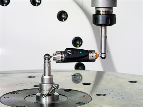

Diagnóstico y mantenimiento de máquina CNC con el sistema QC20 ballbar
Verificación rápida del rendimiento de la Máquina-Herramienta:
Analice el estado de las máquinas y diagnostique rápidamente los problemas

Al menos una vez al año, cada una de las máquinas herramienta CNC de la planta danesa de Scania se somete a varias pruebas de rendimiento de la máquina. Para ello, utilizan un Ballbar QC20 de Renishaw.
La prueba, de unos diez minutos de duración, implica ejecutar un programa CNC en la máquina herramienta para monitorear un círculo de un radio específico, interpolando dos ejes lineales.
Lo bien que la máquina sigue la trayectoria circular, es un indicador del rendimiento de la máquina, y el software de Renishaw puede identificar 13 errores distintos por separado y calcular exactamente cuánto del error total contribuye a cada factor. Estos errores pueden ser geométricos (escuadras, rectitudes), mecánicos (por ejemplo holguras), de posicionamientos o regulables electrónicamente (por ejemplo picos a la inversión o regulaciones de servo).
