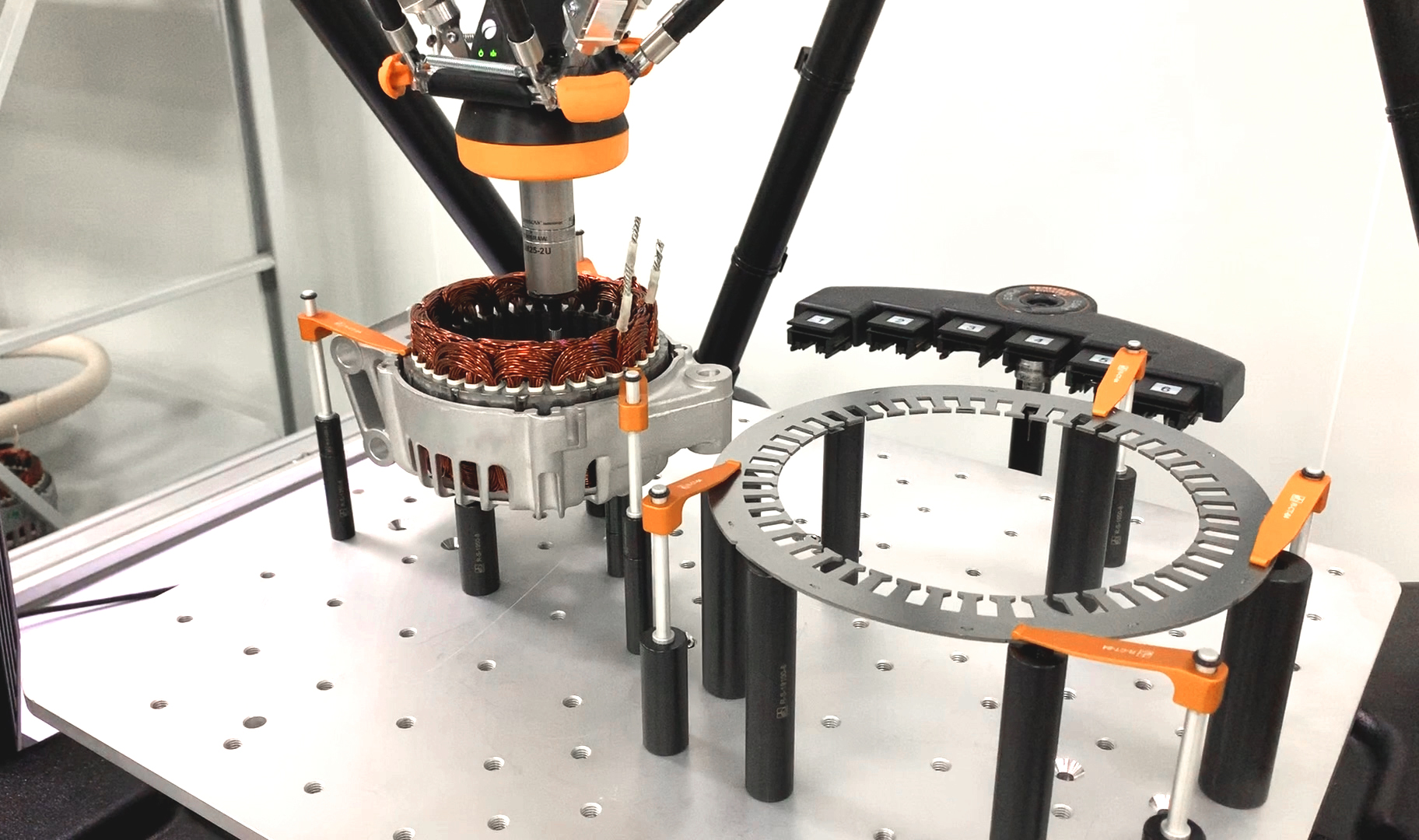

Moteurs de véhicules électriques, générateurs, engrenages de transmission et carters - tous des exemples de pièces où les lignes et cellules de production reposent maintenant sur des capacités de contrôle de procédé délivrées par le système de comparateur Equator, au moment de la fabrication. Les stators de moteur sont un excellent exemple - la capacité de scanning à grande vitesse du palpeur SP25 Renishaw utilisée par les systèmes Equator, couplée avec le puissant logiciel de programmation MODUS de Renishaw, est idéale pour évaluer les tolérances exigeantes de taille, de position et de géométrie sur l'ID et la concentricité d'un assemblage de stator de VE - essentielle pour garantir l'efficacité du moteur.
Le même système Equator peut également utiliser un palpeur contact TP20 Renishaw pour recueillir des données en un seul point à une vitesse allant jusqu'à trois points par seconde - parfaitement adapté pour mesurer des positions relatives de points d’arête multiples sur une plaque de stratification de stator.
