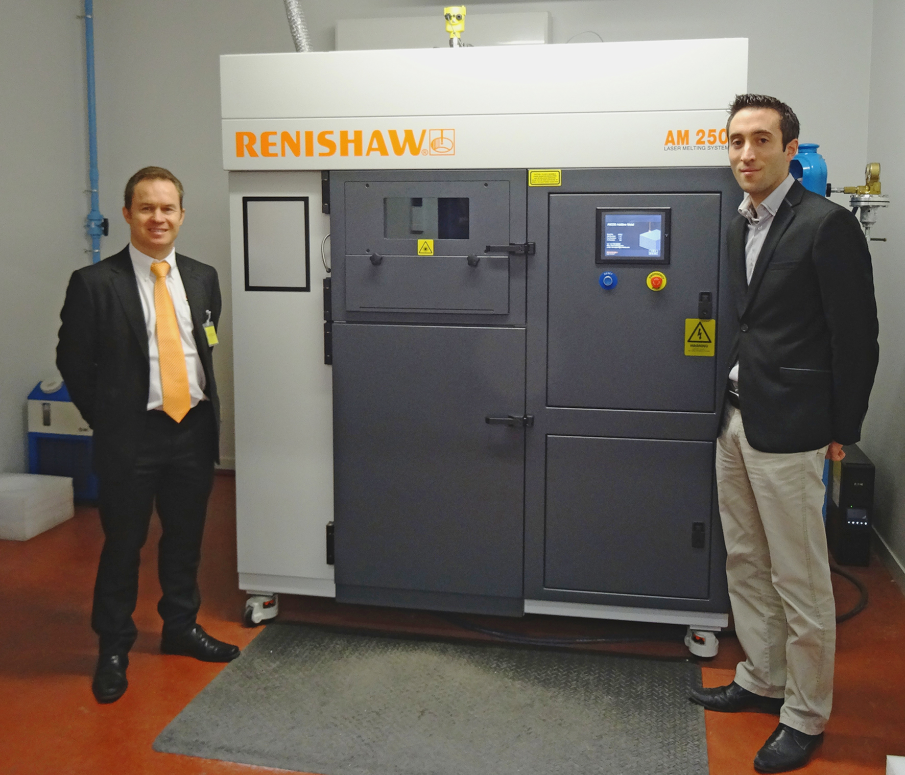

Depuis de nombreuses années, ce challenge semble tout naturel à Jean-Baptiste Péjoine. En 2015, il a fait l'acquisition d'une machine de fusion laser Renishaw AM 250 et réunit autour de sa société, i3D Concept, un collectif de partenaires lui permettant une expertise que lui envieraient nombre de grands groupes et de clusters : « Notre société s'est dotée d'une machine pour développer un savoir-faire dans cette technologie en devenir et constituer d'ici un à deux ans un pôle de fabrication additive de grande capacité. Mais la vocation de notre groupement est prioritairement d'accompagner les TPE et PME dans leurs projets de fabrication additive métallique et ceci dès la phase d'avant projet. »
Le choix du fournisseur n'est pas anodin. Renishaw apporte un accompagnement de proximité, sous la conduite de Christophe Tisserand responsable produit pour la France. Avec l'appui de « Solutions Centres », Renishaw facilite la montée en compétence de ses clients dans des domaines qui dépassent largement le cadre de la formation au pilotage de la machine. Ils incluent la conception des pièces, le développement matière, la caractérisation des pièces, etc. Ce spécialiste de la fabrication additive par fusion laser sur lit de poudre dispose de machines évolutives et configurables telles que AM 250 et AM 400 orientées sur la R&D et RenAM 500M, dédiée à la production. L'inventeur du palpeur à contact est aussi un utilisateur de référence qui produit au sein de sa division médicale et dentaire jusqu'à 4 000 pièces en chrome-cobalt par mois.

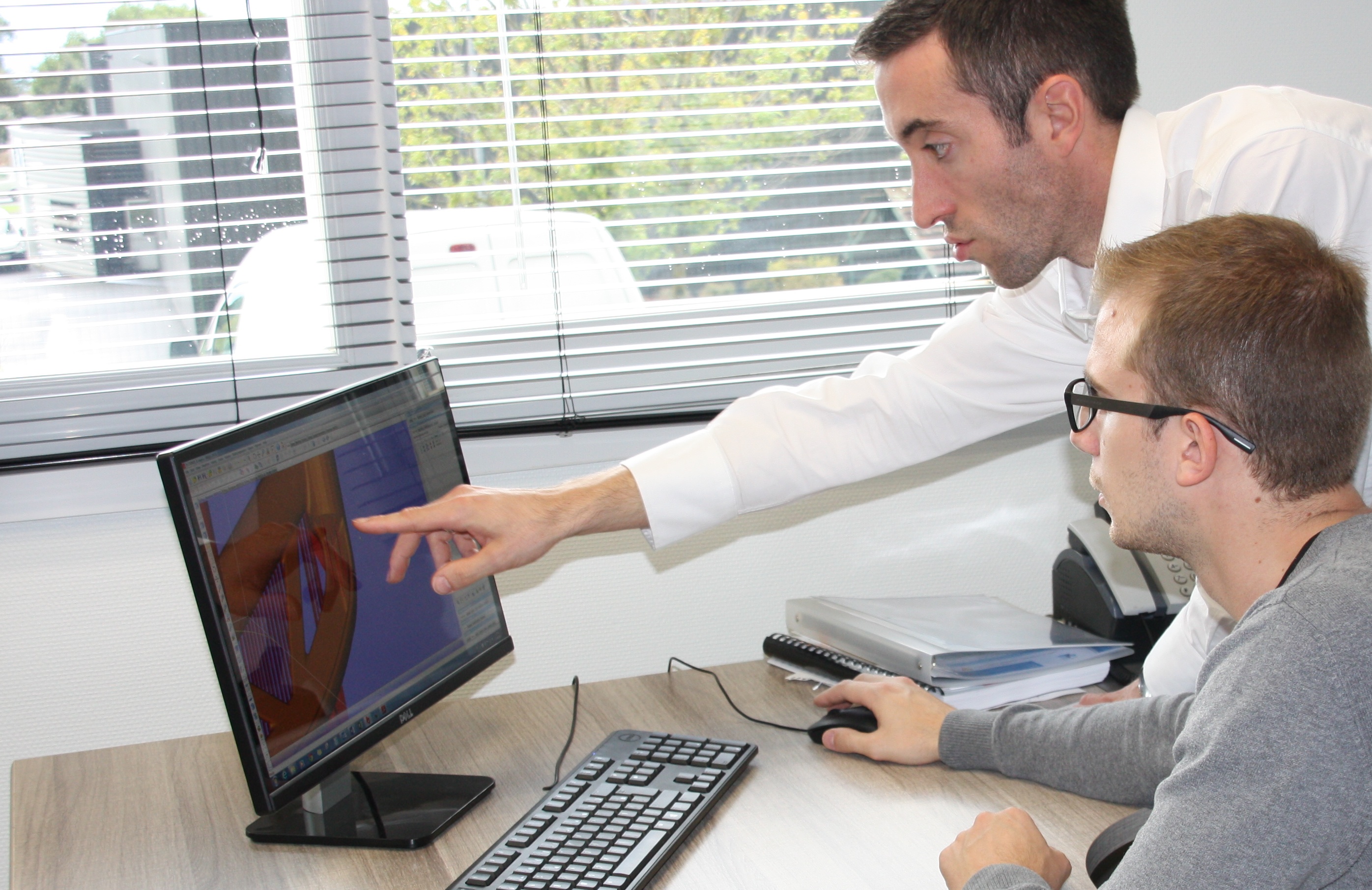

i3D Concept - Preparation du programme de lasage

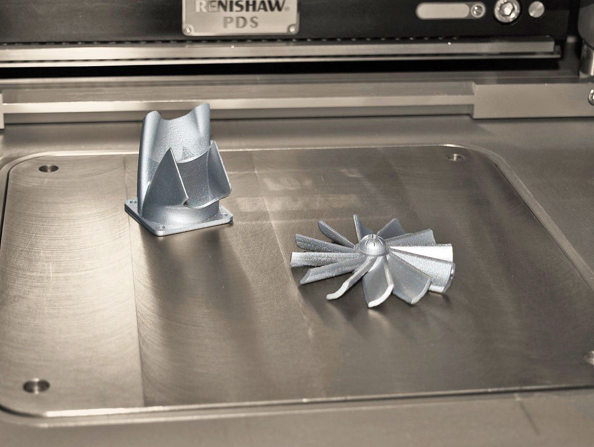

La fabrication additive métallique est un process complexe où l'on crée un matériau par fusion. La densité, la granulométrie, l'état de surface et les propriétés mécaniques dépendent des stratégies de programmation qui régissent l'épaisseur des couches de poudre, la taille du faisceau laser et son parcours. La conception et les posages de la pièce sont également des facteurs très importants à optimiser. En tenant compte des limites de fabrication, toute matière déposée a besoin de support pour ne pas s'affaisser, il est possible d'améliorer la fonctionnalité d'une pièce tout en réalisant des gains de masse et de temps de production très importants.
i3D Concept - 3D pièce
Il faut considérer l'impression métal comme une étape d'un processus plutôt qu'une finalité. Sur ce point Jean-Baptiste Péjoine et Christophe Tisserand partagent une vision commune : ce n'est pas la machine qui crée le plus de valeur mais bien ce qu'elle a permis d'obtenir, d'où l'importance de partir d'un projet conçu dans la logique FAM. Sans être exhaustif, il est permis de citer quelques applications remarquables à leur actif : le nouveau dispositif de refroidissement d'un moule d'injection, dont les réseaux d'alimentation ont été conçus à partir des possibilités offertes par la FAM, a permis de gagner 40% de productivité chez l'injecteur. La réduction du nombre de composants d'un ensemble, les gains de masse et leur impact sur des systèmes en mouvement comme dans l'aéronautique, la création de formes complexes intérieures dans les secteurs hyperfréquences et électromagnétiques… sont des gisements de valeur qui deviennent accessibles avec la FAM.

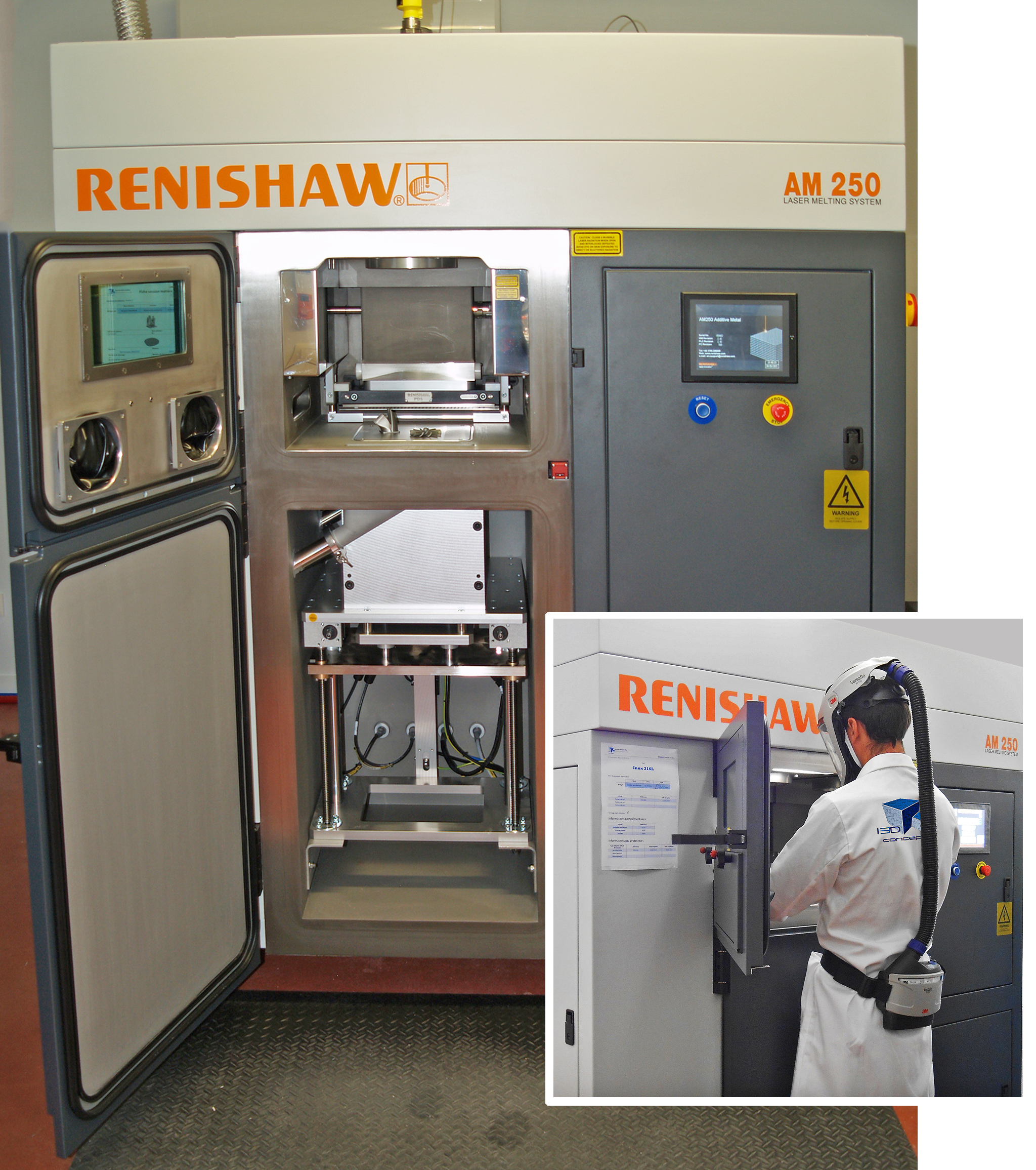

Après cette première étape d'exploitation, le bilan machine est très satisfaisant pour l'utilisateur. La machine Renishaw AM 250 prévue pour une production de petites séries ou de pièces unitaires, comme le prototypage, dispose de possibilités de paramétrage très étendues permettant de répondre aux attentes de R&D souhaitées par le dirigeant de i3D et ses partenaires associés. Amaury Chavanon apprécie sa flexibilité lui permettant d'effectuer les changements de matière appropriés aux applications qui se succèdent. Équipée des logiciels QuantAM ou Magics + BP, l'AM 250 bénéficie d'outils évolutifs pour l'importation de fichiers CAO et le pilotage de stratégies d'impression. De même que les modèles de production AM 400 et RenAM 500M, le modèle AM 250 réussit la prouesse d'une faible consommation énergétique, un critère qui compte pour Jean-Baptiste Péjoine.

  • i3D Concept - Machine AM 250 et Vidange i3D Concept - Machine AM 250 et Vidange
    Quand il est possible de remplacer un sous-ensemble composé d’une douzaine de pièces par un corps monobloc réalisé en fabrication additive métallique (FAM ou ALM) assurant les mêmes fonctions, il y a immanquablement un niveau de création de valeur qui ne laissera pas indifférents les protagonistes.
    [2.9MB]
