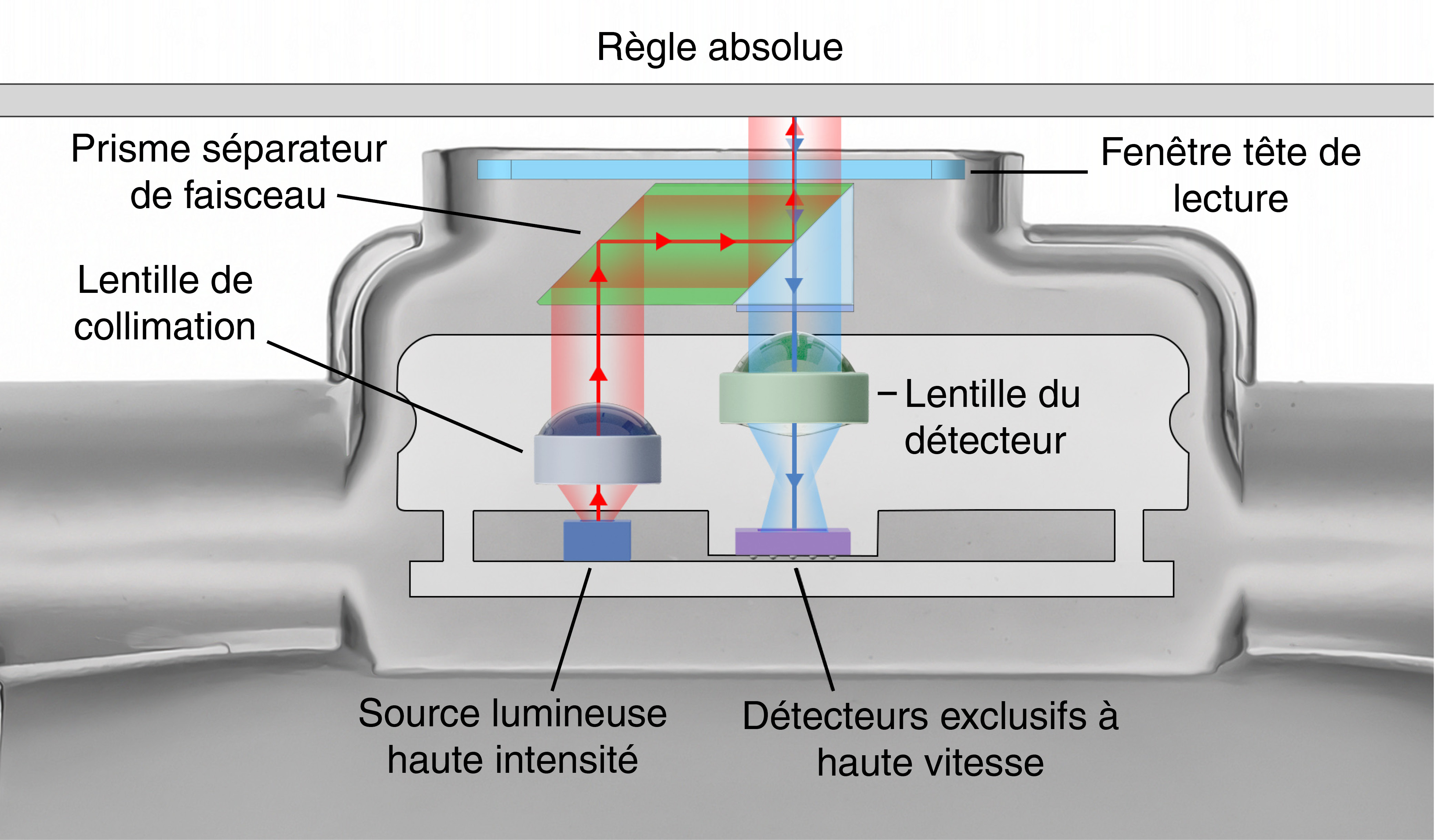

La conception de la gamme FORTiS repose sur la technologie des codeurs RESOLUTE™ reconnue par l’industrie et offre une grande résistance aux débris et projections liquides. Elle se caractérise par un boîtier cartérisé avec lèvres d’étanchéité fixés longitudinalement et des embouts scellés. Le corps de la tête de lecture est relié à une unité optique scellée au moyen d’une lame qui traverse les joints à lèvre sur toute la longueur du codeur. Le mouvement d’axe linéaire entraîne la tête de lecture et les éléments optiques à travers la règle absolue du codeur (qui est fixée à l'intérieur du logement), sans contact mécanique.

En plus de leur boîtier extrudé, les codeurs FORTiS sont également protégés contre la contamination par un autre niveau d'étanchéité : l'unité optique de la tête de lecture (qui fonctionne à l'intérieur du boîtier) est elle-même scellée selon la norme IP67 pour éviter la contamination par des liquides, des copeaux et d'autres débris. De plus, l'amélioration de l'étanchéité du boîtier des codeurs FORTiS réduit les fuites d'air du système de purge d'air, ce qui se traduit par une réduction des couts d'exploitation et une plus grande longévité du système.
