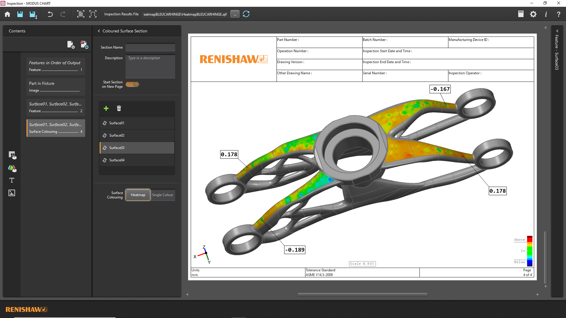

Le logiciel de métrologie MODUS continue d'ouvrir la voie à une inspection industrielle de haute performance, en fournissant une plate-forme optimale pour les performances du système de mesure multi-capteurs 5 axes REVO de Renishaw. En plus de la gestion optimisée du nouveau palpeur à ultrasons, RUP1, du système REVO, la dernière version de MODUS 1.12 renforce ses capacités de suivi de process par un lien direct à Renishaw Central, plateforme dédiée à la gestion de données de fabrication, rendant plus facile le flux de données issues des systèmes de mesure Renishaw. Les outils du logiciel de métrologie MODUS, Planning Suite, pour la programmation et CHART pour les rapports ont également été améliorés avec des fonctionnalités nouvelles et performantes.

MODUS CHART cartographie couleur des erreurs [350kB]
