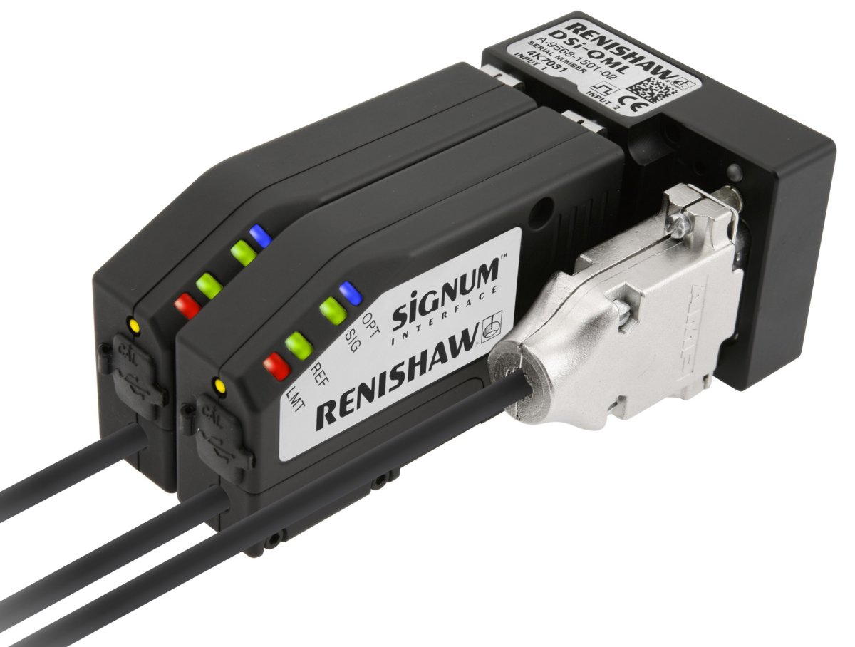

Nouveau ! La DSi (interface SiGNUM™ double) offre une précision installée totale meilleure que ± 1 seconde d’arc...
Pour corriger l'excentricité d'un axe rotatif, il suffit de positionner deux têtes de lecture en opposition et de moyenner les positions lues sur chacune d'elle. C'est exactement l'opération que réalise l'interface DSi.
Pour synchroniser les lectures, une marque de référence répétable propoZ™ équipe l'anneau gradué.
La commande numérique « voit » des signaux standards compatibles, corrigés des erreurs d'excentricité.
Avec ce dispositif, une bague de 209 mm de diamètre génère une erreur inférieure à ±1 seconde d'arc.
Le système est constitué d'un anneau gradué, de deux interfaces SiGNUM™ et d'une interface DSi. Il peut fonctionner avec des températures jusqu'à 85 °C et une vitesse de rotation de 4500 T/mn.
La résolution dépend du type d'interface SiGNUM™ choisie, du diamètre de l'anneau et de la vitesse maximum de rotation souhaitée.

La nouvelle DSi de Renishaw combine deux têtes de lecture SiGNUM SR sur un anneau RESM. Elle transmet une position d’index propoZ™ programmable par l’utilisateur et angulairement répétable que les écarts de trajectoire ou les cycles d’arrêt/marche n’affectent absolument pas.
