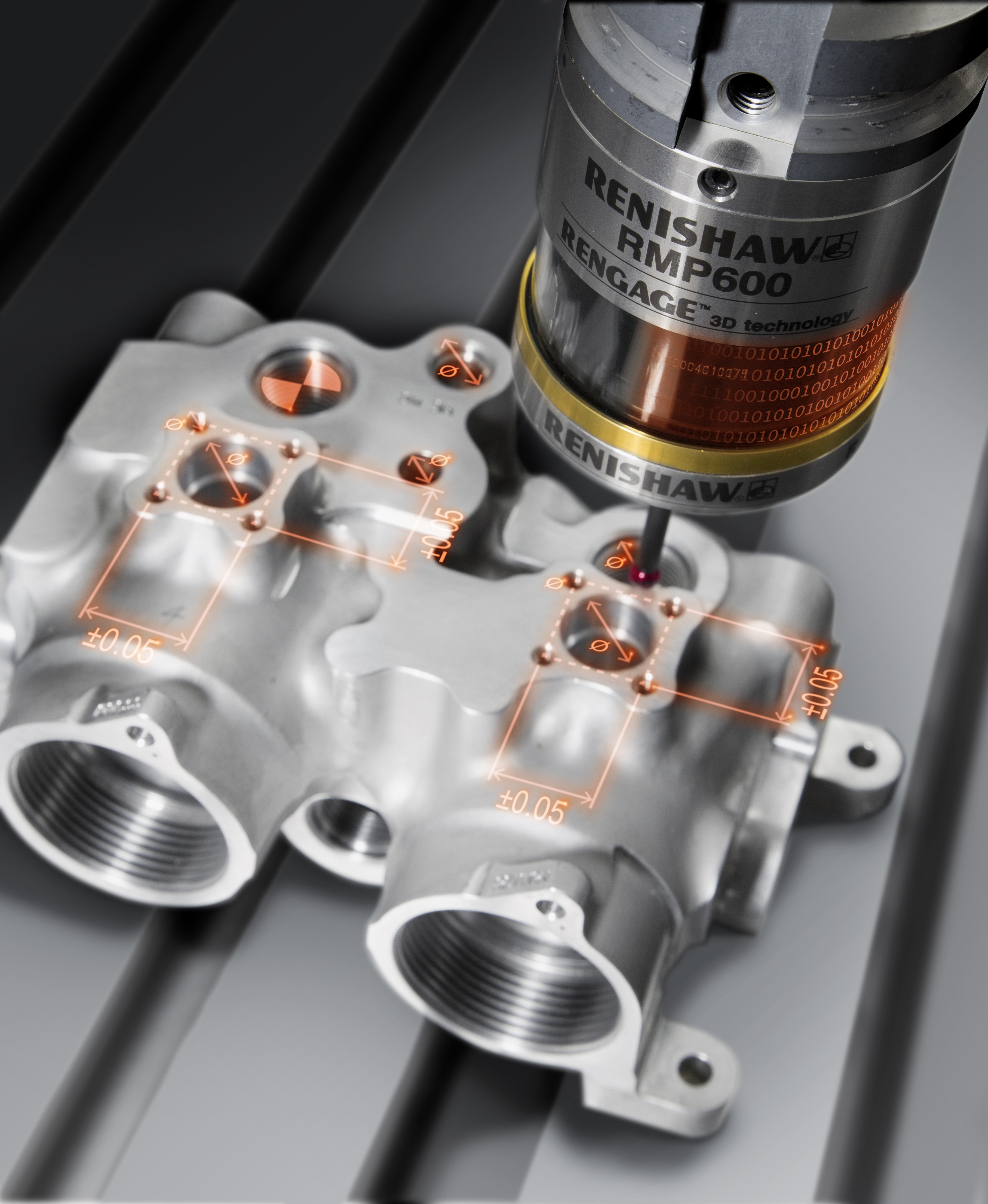

Le RMP400 rejoint le RMP600, OMP400, OMP600 et MP250 dans la gamme Renishaw de palpeurs pour machines-outils dotés de la technologie RENGAGE™. Ils combinent la technologie éprouvée de jauge de contrainte en silicium avec une électronique ultra compacte pour offrir des performances 3D imbattables et une répétabilité submicronique. Excellant dans la mesure de courbes et de formes complexes, les palpeurs RENGAGE conviennent parfaitement à la construction de moules et matrices, et aux applications aéronautiques, où l’utilisation de machines à 5 axes est courante. La force de déclenchement ultra-faible aide à éliminer tout endommagement de la surface ou de la forme sur les composants, idéale pour le contrôle de pièces délicates.

La technologie SupaTouch détermine intelligemment la vitesse d'avance la plus rapide qu’une machine-outil peut réaliser tout en assurant des mesures reproductibles. Sa technologie de prise de décision intelligente en cours de cycle génère la plus rapide des stratégies de palpage (en un ou deux contacts) pour chaque mesure.
La prise de décision intelligente se poursuit durant la mesure des composants - si un palpeur est déclenché lors des phases d'accélération ou de décélération de la machine (ce qui peut se produire en raison de la variation de positionnement de la pièce à usiner), le résultat de la mesure sera alors imprécis. Après la détection de ces mesures inexactes, la technologie SupaTouch commande automatiquement au palpeur de remesurer la surface à une vitesse plus appropriée pour s’assurer que la précision est maintenue et qu’aucune alarme de la machine n’est déclenchée.
