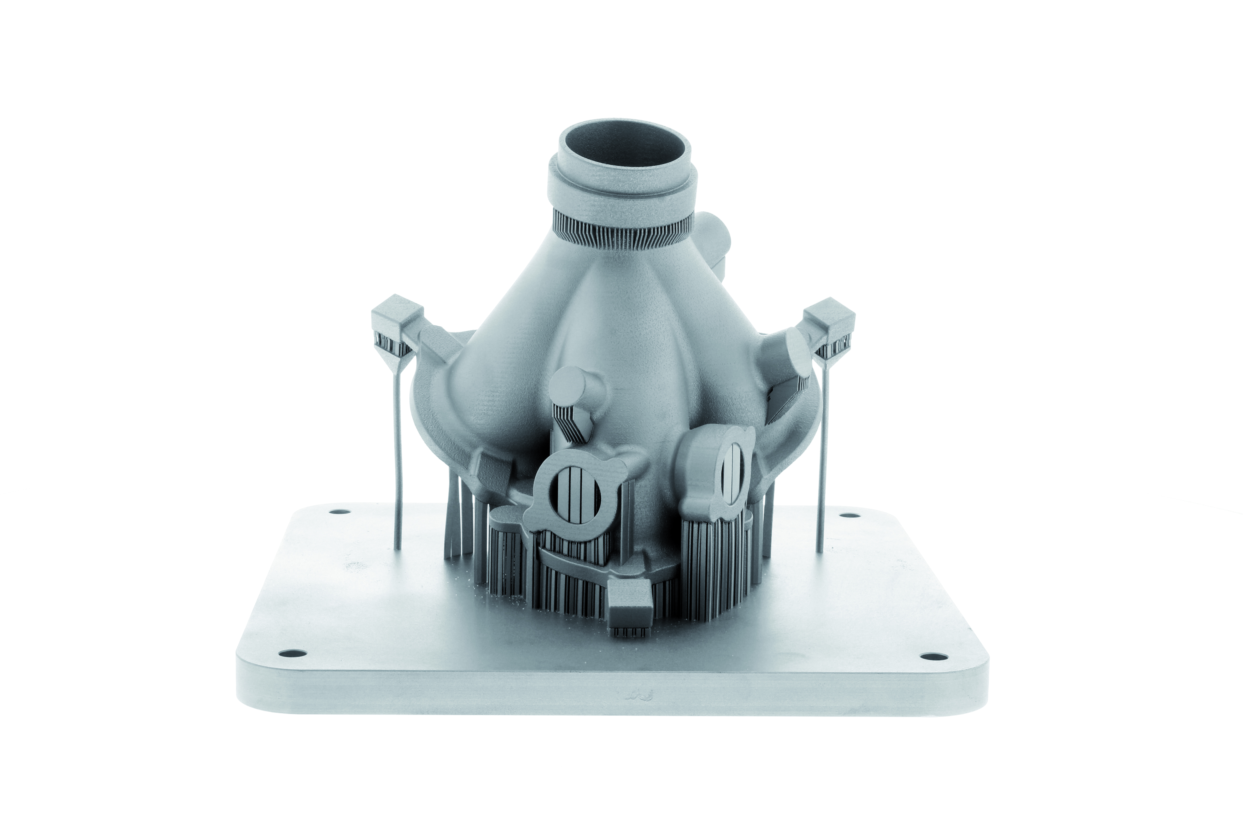

Il soggetto di cui andremo a parlare, è un collettore di scarico per i motori di F1 utilizzati in gara dalla Scuderia Ferrari. Si tratta di un particolare in continuo sviluppo che viene sostituito ad ogni gara sia per poter fruire dei vantaggi derivanti dalla ricerca, sia per minimizzare i rischi di rottura.
E' un componente sottoposto a sollecitazioni sia termiche sia meccaniche di grande rilievo ed è a contatto con i gas di scarico che presentano forte aggressività: per questo viene realizzato in inconel, una lega a base nickel che presenta grande resistenza alla corrosione anche ad alte temperature.
Ma si tratta di un materiale relativamente pesante e molto difficile da lavorare per asportazione di truciolo: la scelta di utilizzare l'additive manufacturing ha permesso di realizzare un pezzo complessivamente molto robusto e leggero in ragione dello spessore molto limitato delle pareti che sarebbe stato difficilissimo ottenere per lavorazione meccanica. La necessità di realizzare tubi dello spessore richiesto con una forma fluidodinamicamente corretta e di integrare delle forme ausiliarie, come dei punti di inserimento per sensori, avrebbe reso ancora più complessa la lavorazione con tecnologia tradizionale.

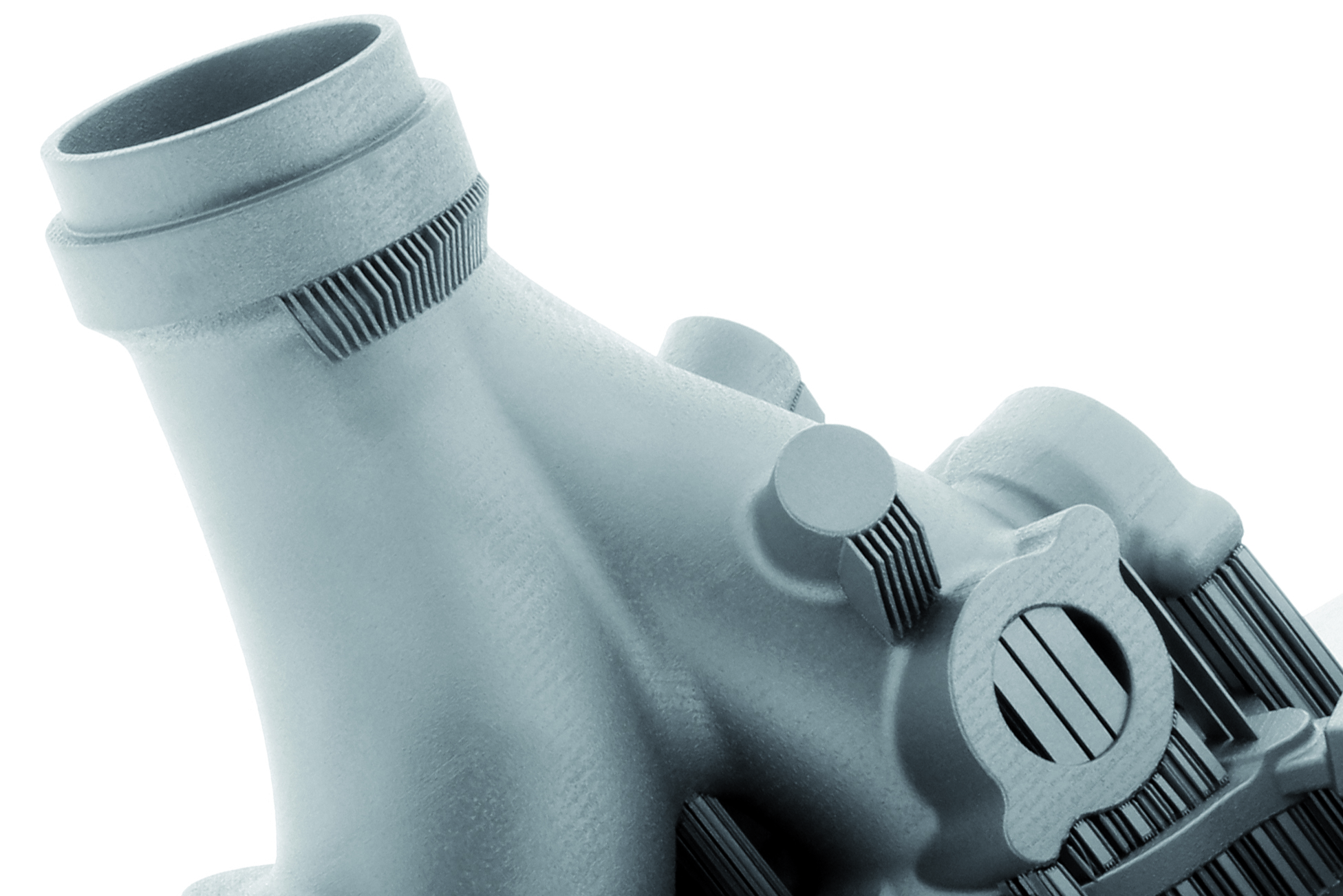

Gli step più rilevanti sono stati sicuramente la definizione del posizionamento del pezzo in macchina e la ingegnerizzazione dei supporti relativi: per realizzare questi passaggi è infatti necessaria una profonda conoscenza del processo additive. Una sfida aggiuntiva era rappresentata dal fatto che i supporti non dovevano in alcun modo essere presenti all'interno dei condotti di passaggio dei gas per non compromettere la fluidodinamica.
L'ottimizzazione dei supporti è importantissima perché tutta la polvere utilizzata per realizzare i supporti non può poi essere recuperata e incide sul tempo di processo in macchina e su quello necessario per eliminarli a fine lavoro. Allo stesso tempo i supporti svolgono le funzioni importantissime di assicurare la stabilità geometrica e di definire un percorso di smaltimento del calore di fusione.
Per ottenere questo risultato sono state realizzate delle strutture supportanti che permettono di avere una riduzione del numero di supporti classici procedendo con i risparmi di cui abbiamo già parlato. I supporti che vengono realizzati sono molto sottili e, nel caso siano molto lunghi, è possibile un rischio di distorsioni; inoltre vengono spesso fusi con parametri tali da renderli meno ‘densi' rispetto al pezzo principale in modo tale da permettere poi una rimozione più semplice, pur mantenendo la loro funzione. La struttura supportante invece ha una sezione più importante e viene fusa con gli stessi parametri del pezzo in modo da avere una robustezza decisamente più elevata.
I vantaggi di questa scelta sono stati molteplici: l'orientamento corretto del pezzo e l'uso di queste strutture supportanti ha permesso di ridurre la lunghezza e il numero dei supporti, con una conseguente riduzione del tempo di processo. Sulla base di quanto visto, occorre poi specificare che ad ogni modifica del pezzo elaborata dal team della Scuderia Ferrari, si rende necessario rivalutare l'intero progetto di messa in macchina per ottimizzare la situazione in funzione delle modifiche apportate. A questo punto possono essere necessari interventi più o meno limitati che, sostanzialmente, ‘adattano' quanto già realizzato alla nuova conformazione o, anche, ripartire da zero con il posizionamento e la creazione dei relativi supporti e strutture supportanti. In ogni caso è necessario intervenire sempre, con modifiche, aggiunte o eliminazione di supporti, e questo indipendentemente dall'entità della modifica del pezzo.
