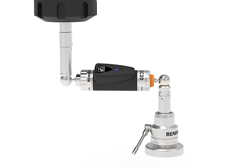

Sistema ballbar QC20-W wireless mentre esegue un test su un centro di lavoro verticale

Il passaggio al ballbar wireless ha semplificato l'acquisizione dei dati e ha reso più sicura tutta l'operazione, ha continuato Hebbeler. "Quando usavamo il ballbar cablato, non potevo perdere d'occhio la macchina" ha affermato Hebbeler. "Dovevo far passare il cavo sul retro della macchina e, se per qualche ragione mi dovevo assentare qualche minuto, spesso al mio ritorno il cavo era completamente attorcigliato. Non riuscivo a togliermi dalla testa il fastidioso pensiero che un semplice strattone al cavo nel momento sbagliato poteva compromettere l'intero test. Con il nuovo dispositivo wireless, questi grattacapi sono solo un brutto ricordo. Mi basta impostare il sistema potendomi finalmente dedicare ad altro in attesa che il test sia completato. Ora Silfex usa i dati ballbar per definire le soglie dei vari processi e determinarne le capacità. Ora Silfex usa i dati ballbar per definire le soglie dei vari processi e determinarne le capacità. "Le diagnostiche ci aiutano a confermare le nostre impressioni riguardo le condizioni delle macchine", ha affermato Ross. "I dati sono utilizzati per il nostro programma TPM, per l'implementazione di SPC e per il futuro monitoraggio OEE (per valutare l'efficienza complessiva delle apparecchiature). SPC eliminerà la necessità di eseguire ispezioni sul 100% dei pezzi. Stiamo anche lavorando per determinare quale sarà la durata effettiva di ogni macchina in base alle sue capacità, ai costi di manutenzione e alla sua effettiva qualità".
