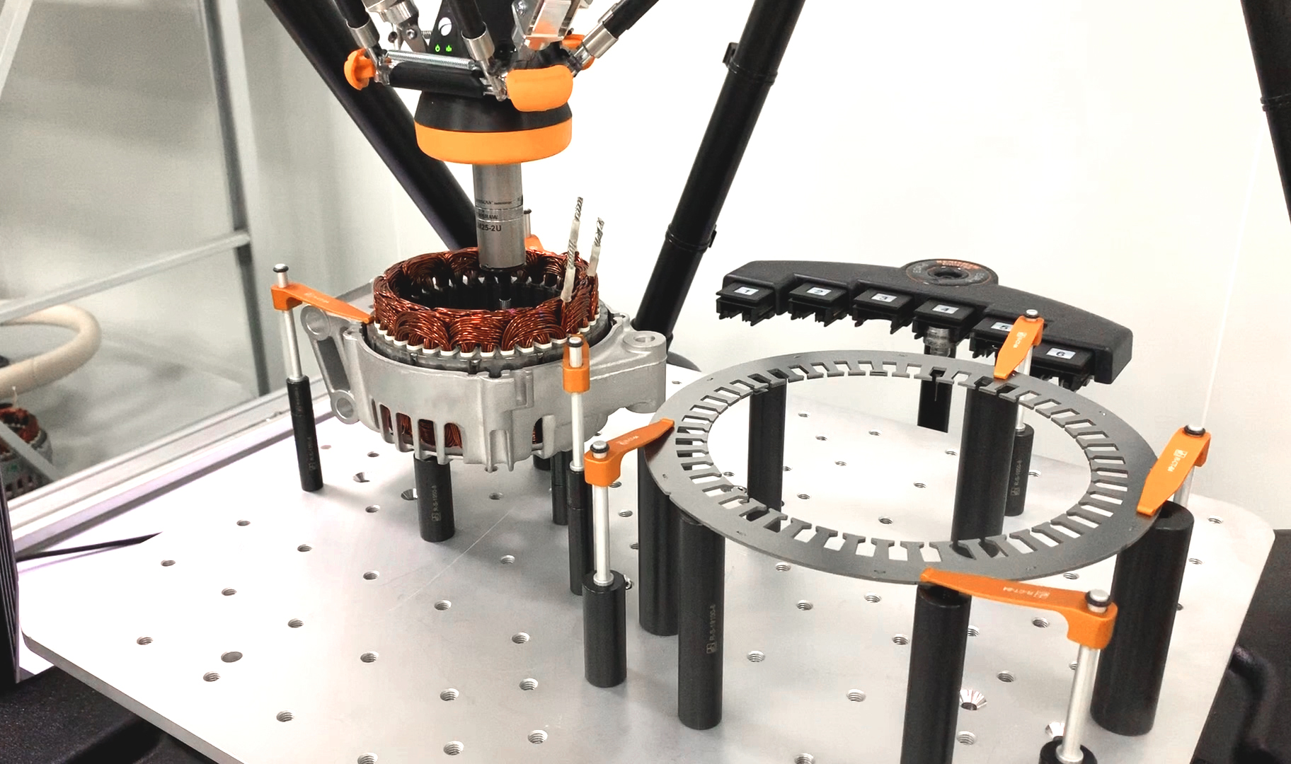

I visitatori degli stand Renishaw di EMO Hannover 2019 avranno l'occasione di vedere all'opera diversi sistemi Equator mentre ispezionano una serie di componenti per motori e trasmissioni di veicoli elettrici (EV) e ibridi. Si tratta degli stessi pezzi misurati ogni giorno dai sistemi Equator nelle officine di tutto il mondo.

Motori, generatori, parti e alloggiamenti per trasmissioni, sono tutti esempi di componenti per cui le aziende si affidano alle capacità di controllo dei processi fornite dal calibro Equator. Gli statori per i motori rappresentano un ottimo esempio: la capacità di scansione ad alta velocità della sonda SP25 montata nei sistemi Equator si combina perfettamente con il potente software di programmazione MODUS di Renishaw permettendo di valutare in maniera ottimale le dimensioni, le posizioni, le tolleranze geometriche del pezzo e la concentricità di uno statore per EV dopo l'assemblaggio, fondamentale per garantire l’efficienza del motore.
Equator può essere anche abbinato a una sonda a contatto Renishaw TP20 per raccogliere dati su singoli punti con una velocità fino a tre punti al secondo, trasformandosi nel sistema ideale per misurare le posizioni relative di più punti periferici su una piastra di laminazione dello statore.
