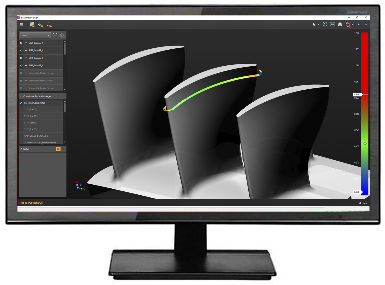

Le soluzioni di scansione in macchina, come ad esempio la sonda Renishaw OSP60 con tecnologia SPRINT™, possono superare tali limitazioni e rendere le ispezioni accessibili anche a quelle applicazioni che non consentono l'installazione di sonde a contatto. A differenza di altri sistemi di scansione in macchina, che producono solo dati 1D, il sensore 3D brevettato da Renishaw e utilizzato nella sonda OSP60 è in grado di prendere 1000 punti al secondo in 3D (posizioni X, Y e Z) e rende possibile l'analisi della forma reale e il rilevamento dei difetti con una velocità di avanzamento senza paragoni.
La sonda OSP60, utilizzata in combinazione con una serie di potenti strumenti software sviluppati da Renishaw, fornisce "modelli della superficie reale" che possono essere usati in molte applicazioni e in operazioni a valle al fine di migliorare in modo significativo i processi di produzione. Il numero di applicazioni che possono trarre vantaggio dall'acquisizione di dati ad alta densità tramite un sistema di scansione 3D è molto ampio e include: verifiche dello stato della macchina prima della lavorazione, impostazione dei pezzi, misure degli elementi, monitoraggio delle condizioni di superfici piatte, misura di superfici 3D per la realizzazione di pezzi complessi come le palette di turbina e la lavorazione adattiva di pezzi con forma variabile come ad esempio i pezzi stampati.

- Dati sulla deflessione della sonda a per migliorare l'impostazione e l'allineamento del pezzo con l'applicazione Scan Data Viewer
