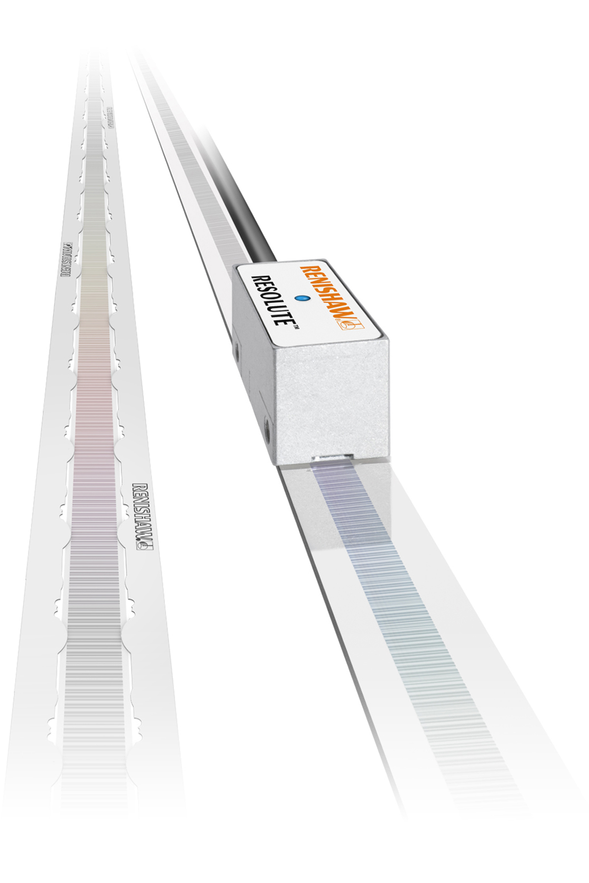

Lettore per encoder ottico assoluto RESOLUTE™ RESOLUTE™ non offre solo grande velocità e ottime risoluzioni: le sue funzionalità lo rendono lo strumento ideale per una vasta gamma di applicazioni.
L'encoder assoluto RESOLUTE™ utilizza ottiche nuove e sofisticate che consentono di leggere la traccia di passo 30 µm con un bassissimo rumore (jitter <10 nm RMS) e di raggiungere una stabilità di posizionamento stupefacente. L'esclusivo metodo di rilevamento permette intrinsecamente di ridurre l'errore sottodivisionale a valori bassissimi (±40 nm) per garantire una migliore finitura della superficie alle parti lavorate con le macchine CNC. Questo vuol anche dire scansioni migliori, un controllo ottimale della velocità e la massima rigidezza nel mantenimento della posizione di sistemi lineari o rotativi a motorizzazione diretta.

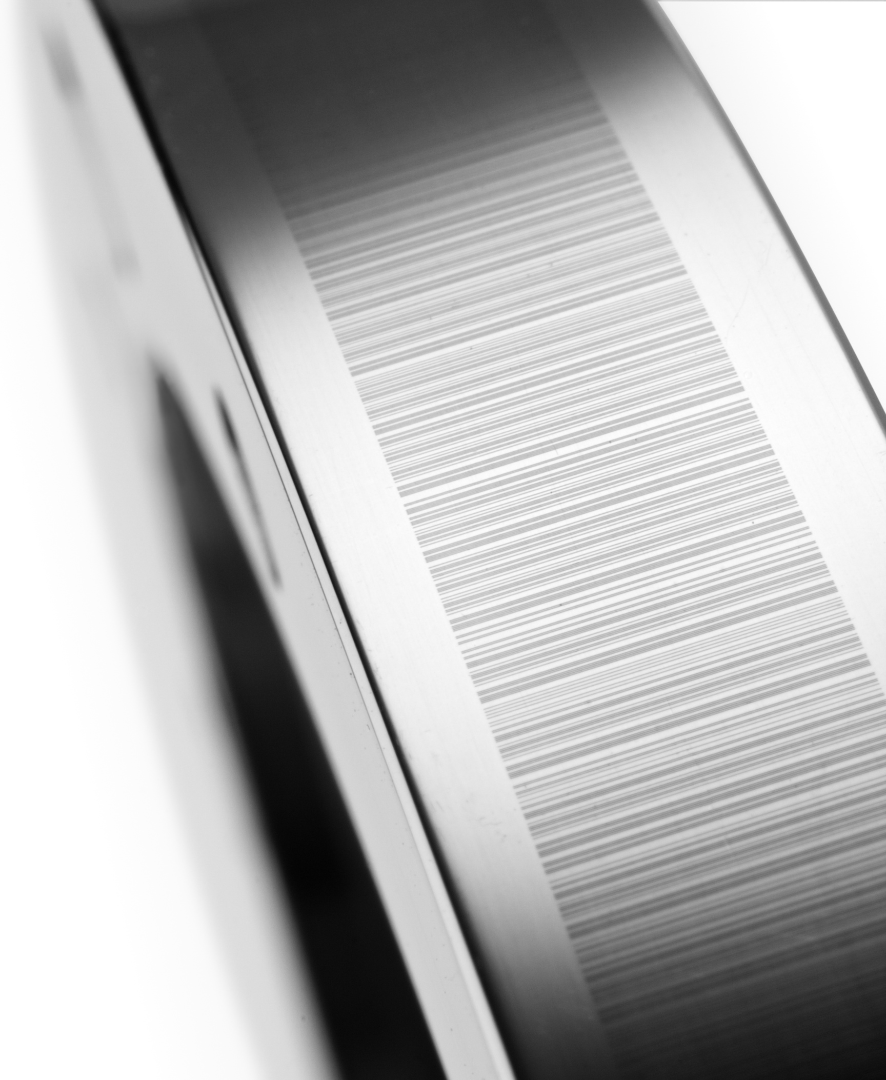

Primo piano della riga assoluta RESOLUTE™ RESA RESOLUTE™ non utilizza la tecnica convenzionale che prevede l'utilizzo di due tracce affiancate (una incrementale e l'altra assoluta) che producono inevitabilmente problemi di sfasatura in presenza di lievi disallineamenti angolari. Questo nuovo encoder assoluto adotta invece una, riga ottica assoluta a traccia singola, che combina in un unico codice tutte le informazioni sulla posizione assoluta e sulla fase incrementale. Si tratta di una tecnologia avanzata che permette di godere di tolleranze più ampie, per installazioni semplici e rapide, e di una maggiore affidabilità a lungo termine, anche nei casi in cui le strutture si assestino nel corso del tempo. Per semplificare ulteriormente le operazioni di installazione e diagnostica, RESOLUTE・ include un LED di allineamento integrato nel lettore.

RESOLUTE™ su RSLA con FASTRACK™ RTLA La versione lineare dell'encoder include una ricca serie di opzioni relative al tipo di riga. La riga RELA in invar ha un grado di espansione "zero" e un'accuratezza di ±1 µm su lunghezze fino a 1 metro. Per ottenere prestazioni elevate su assi lunghi e una maggiore robustezza rispetto alle righe in vetro, è possibile scegliere una riga RSLA in acciaio inox che assicura un'accuratezza totale di ±4 µm su 5 m di lunghezza. Infine, per una maggiore rapidità e semplicità di installazione, si può utilizzare FASTRACK™ in combinazione con la riga a nastro RTLA che garantisce un'accuratezza di ±5 µm/m.

Anche gli encoder angolarisono ben rappresentati nella linea di prodotto RESOLUTE: gli anelli RESA sono compatibili meccanicamente con i noti anelli SiGNUM™ RESM Renishaw, con diametri standard da 52 a 550 mm, con l'opzone di diametri personalizzati anche più grandi. Come i modelli SiGNUM™ RESM, gli anelli RESA sono dotati di ampi fori passanti e di un supporto conico brevettato che consente di regolare l'eccentricità in modo semplice, rapido e accurato, riducendo al minimo i costi di realizzazione dell'albero.
