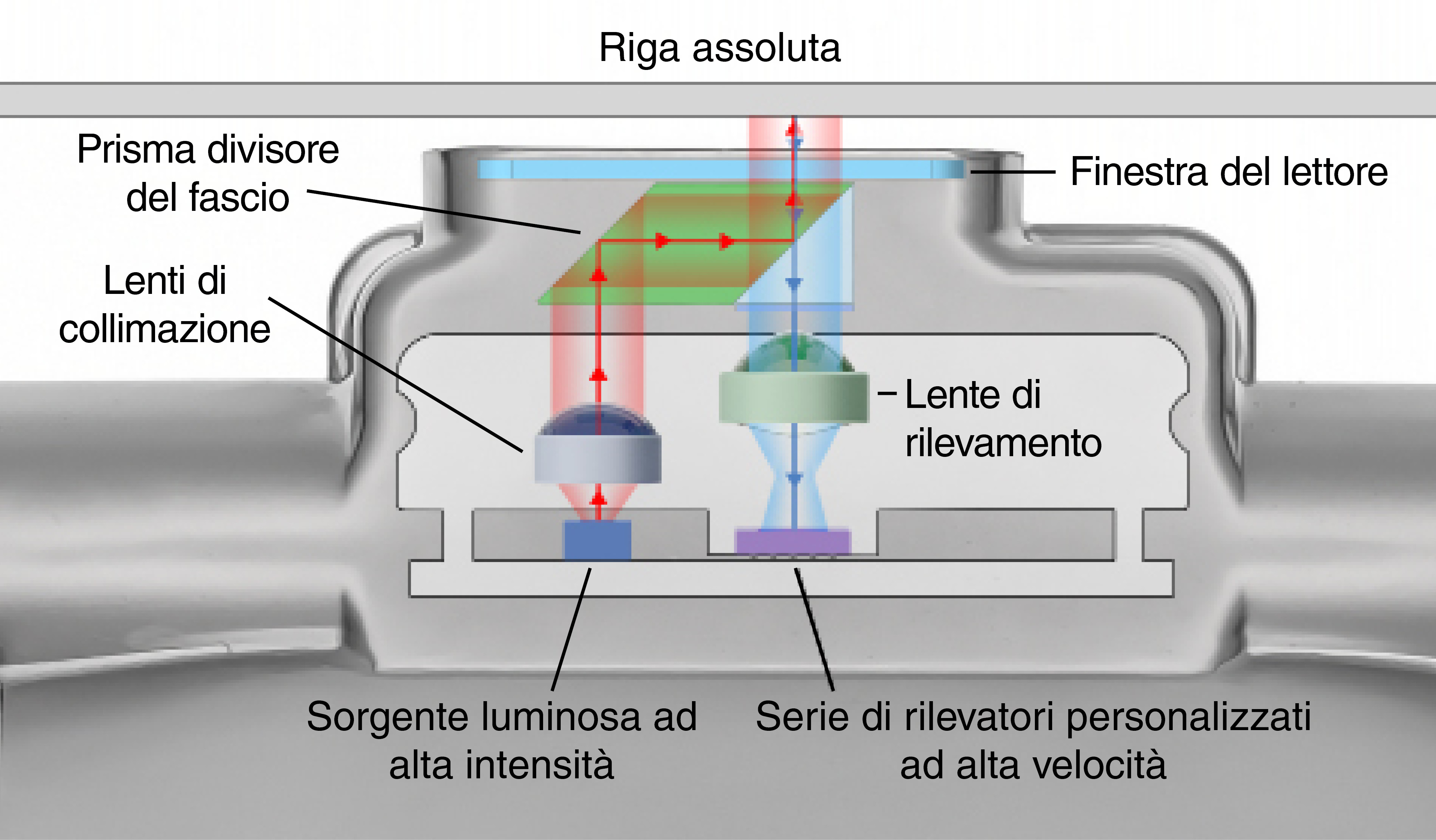

Oltre agli estrusi, gli encoder FORTiS sono protetti dalle contaminazioni da un ulteriore livello di sigillatura: l'unità ottica del lettore (che opera all'interno del corpo) è a sua volta sigillata in conformità a IP67 per impedire contaminazioni da parte di liquidi, trucioli o altri detriti. Inoltre, l'ottima sigillatura del corpo dell'encoder FORTiS riduce la portata del sistema di soffiaggio dell'aria, abbassando i costi operativi e accrescendo la longevità del sistema.
