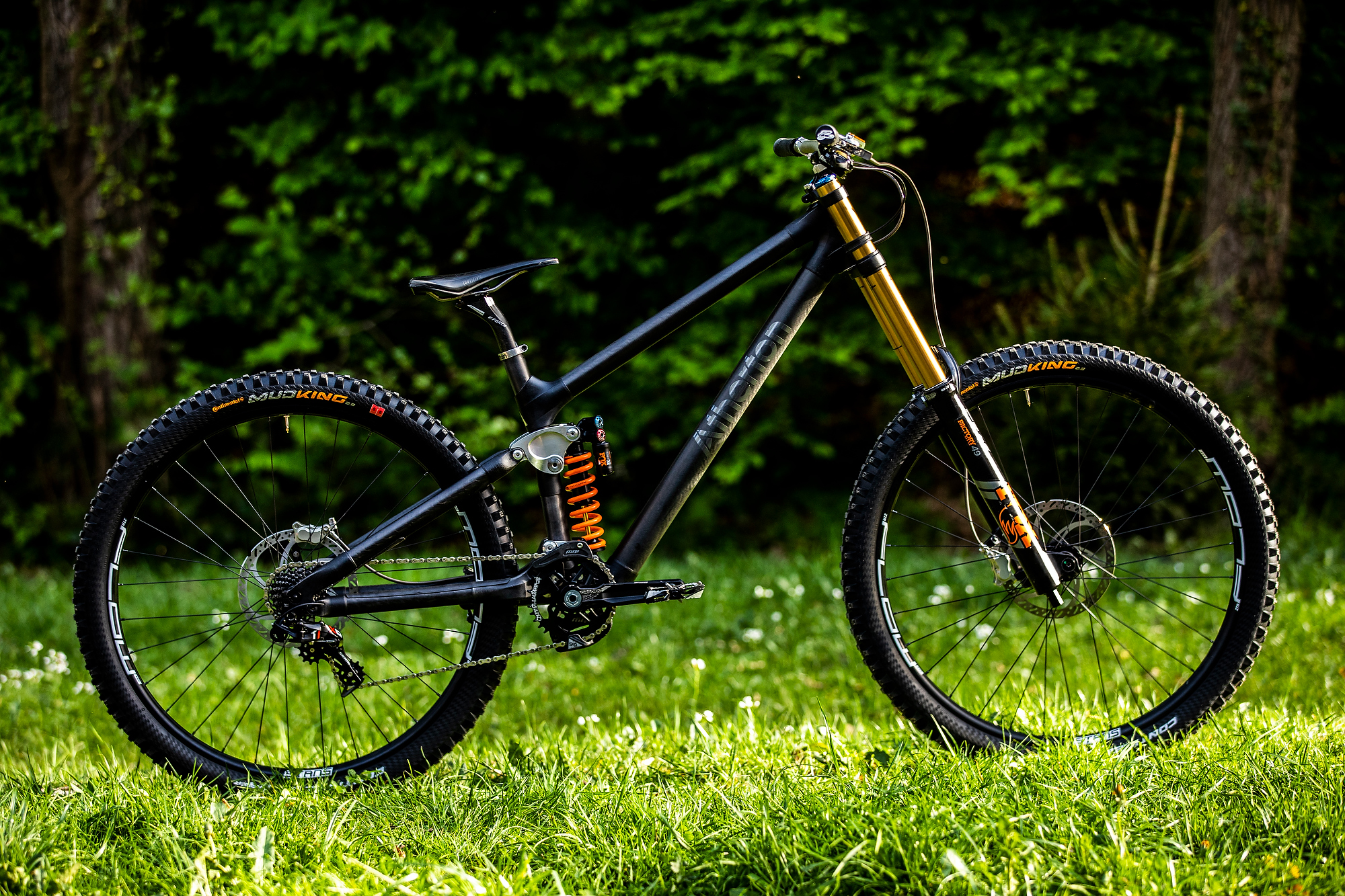

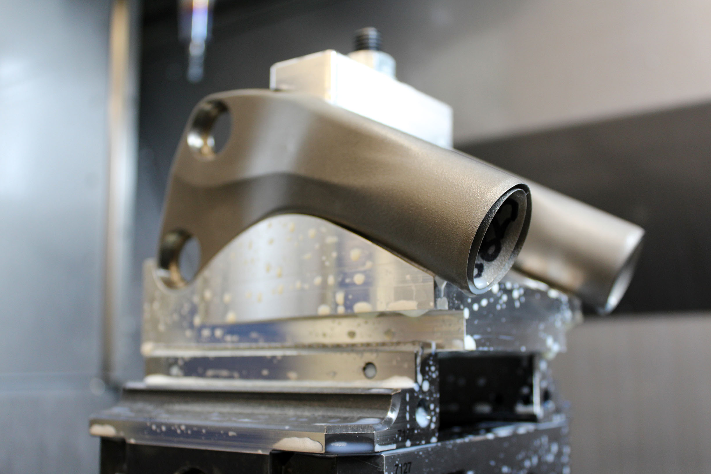

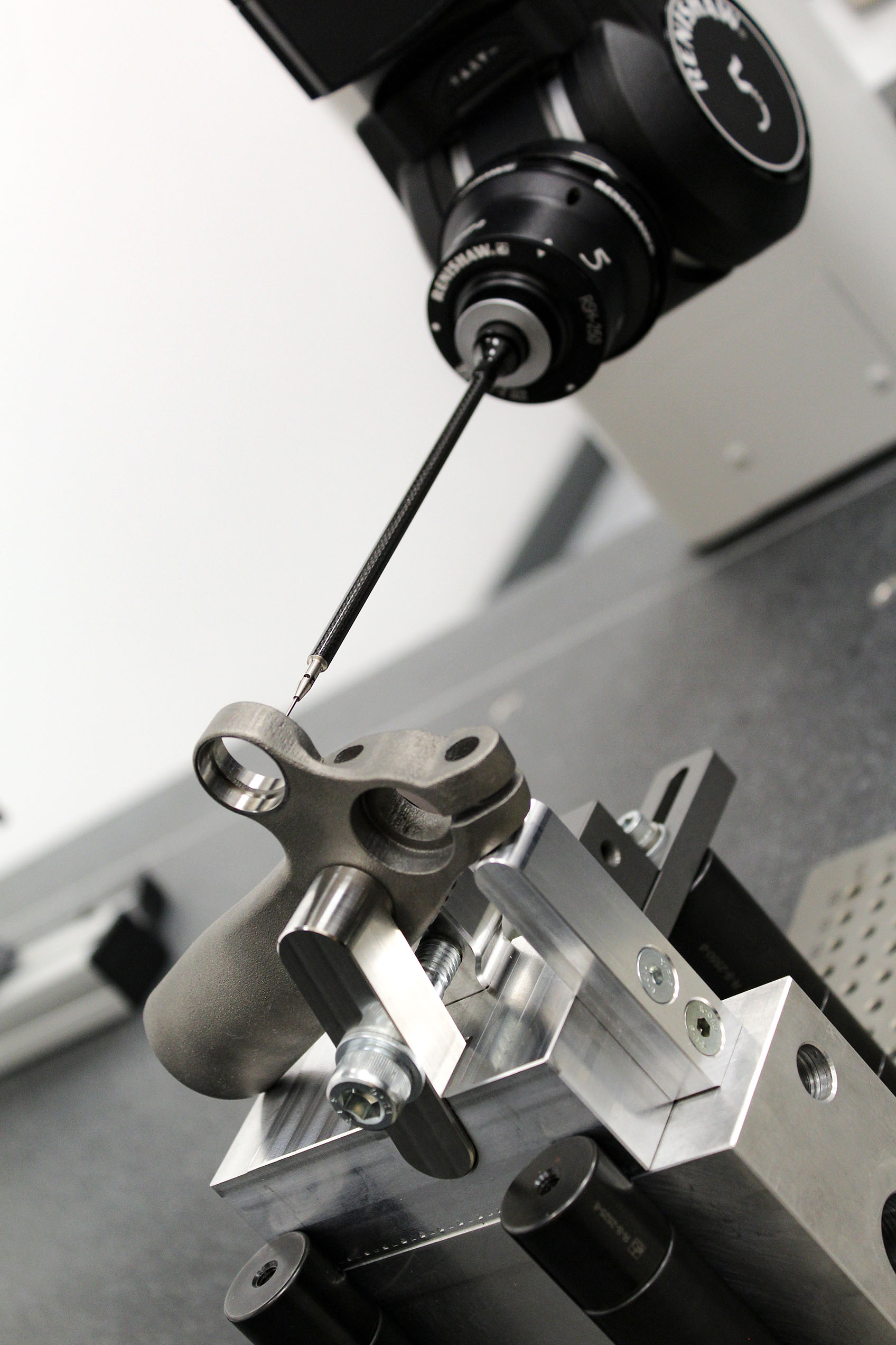

Renishaw collabora con molte altre aziende, contribuendo con la propria competenza nella lavorazione additiva allo sviluppo di nuovi prodotti. Ad esempio, Atherton Bikes, un brand di mountain bike, sta lavorando con Renishaw alla produzione additiva di componenti in titanio per i suoi telai. La RenAM 500Q consente all'azienda di aumentare la produttività, sviluppando rapidamente i componenti che possono poi essere personalizzati in base alle esigenze del ciclista. Mentre le metodologie tradizionali richiedono molti utensili, la produzione additiva è un processo interamente digitale che consente di modificare i componenti tramite CAD per poi riprodurli con efficienza e grande qualità.
