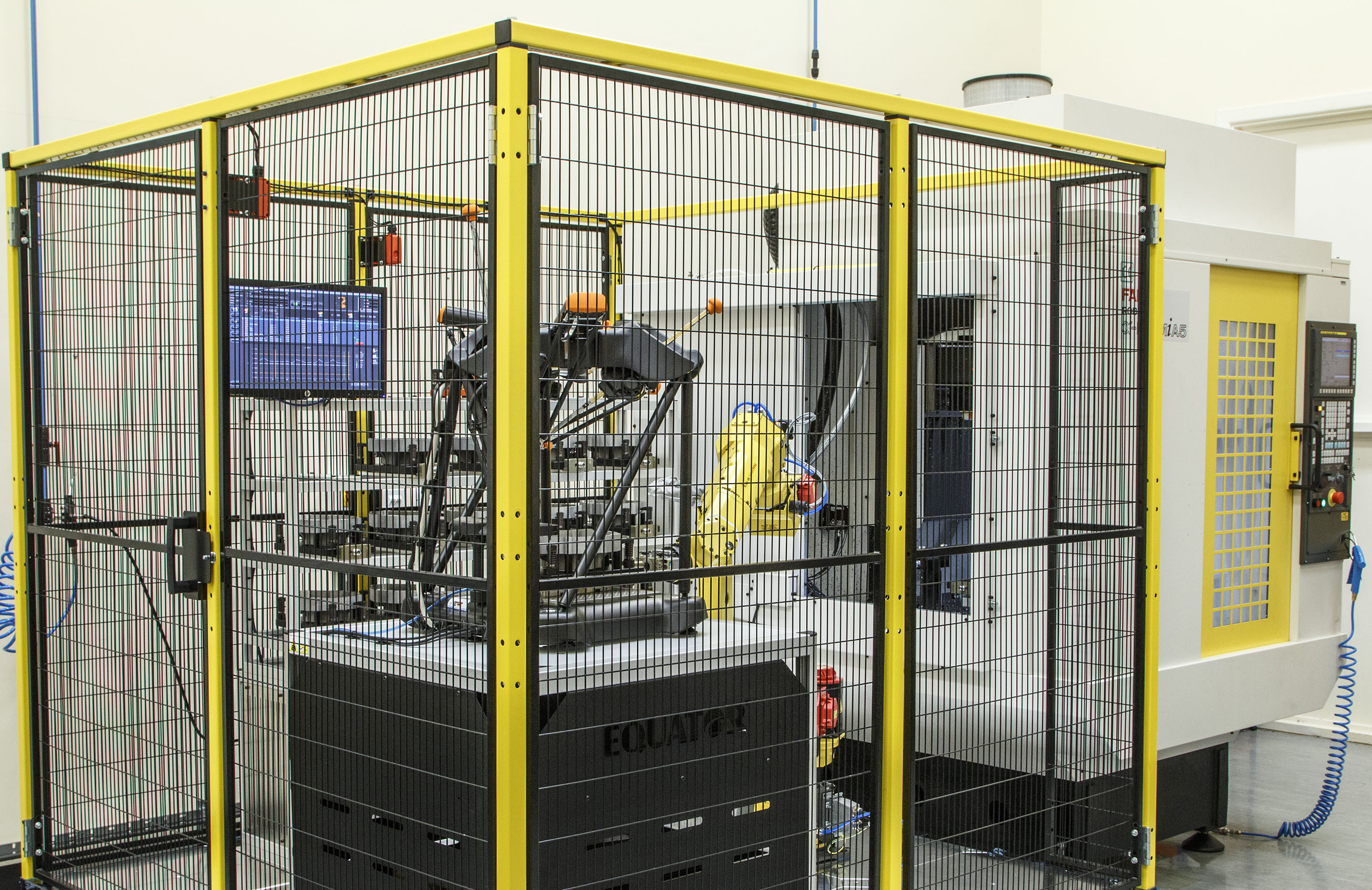

当社ブース (E-7139) では、プロセスコントロールを完全統合した高生産性加工セルを展示します。本展示では、CNC 加工プロセスにいかに高いレベルで自動化と接続性を融合し、生産性と加工能力を向上できるかを実演します。なお、デモ用のセルは、高度に自動化した高精度製造を実現するために当社が自社工場に採用したプロセスコントロール技術を反映したものとなっています。

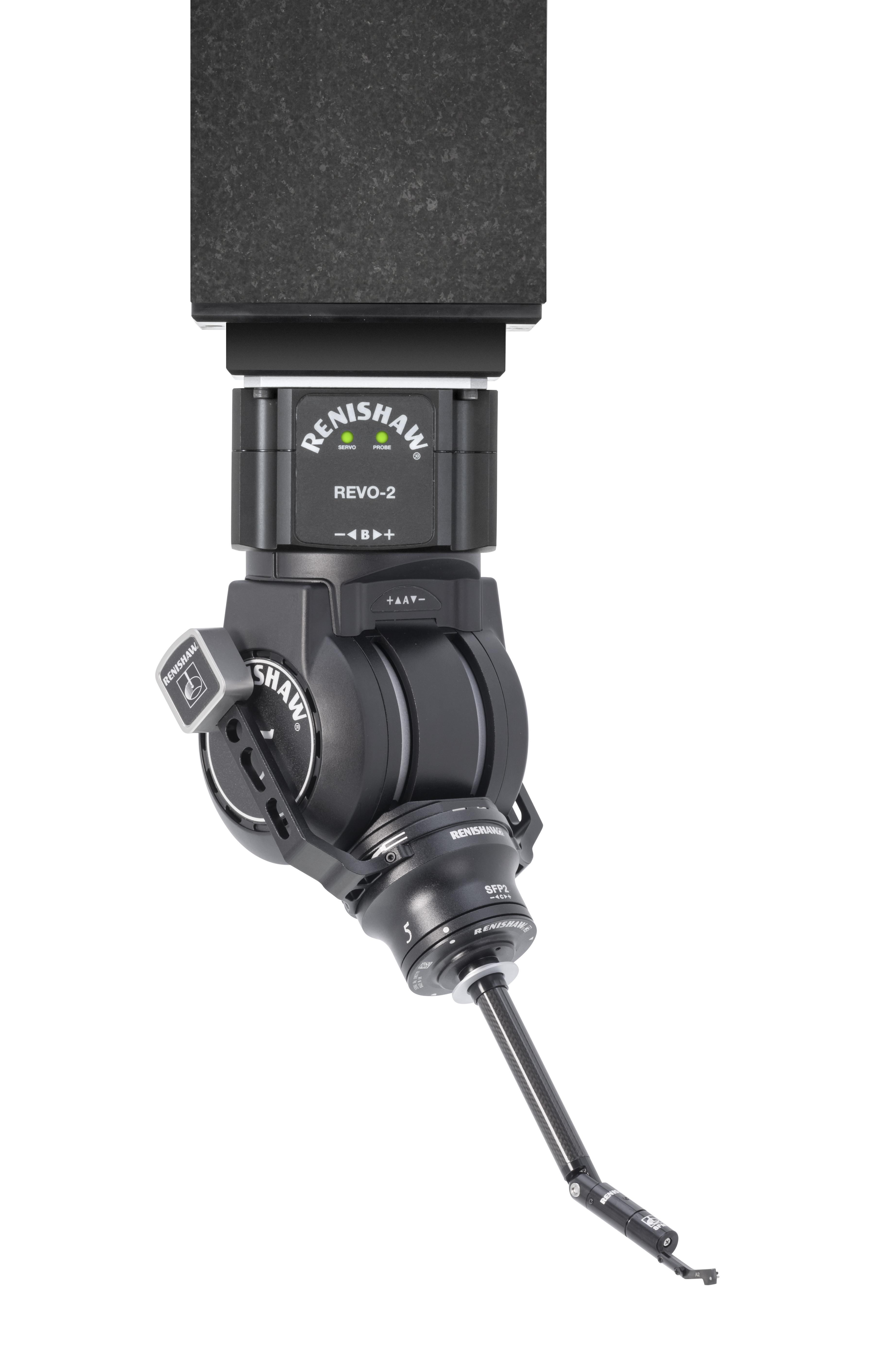

製品ライフサイクルの短期化やラインアップ増加に対応するために、設備を他用途に転用できる柔軟性が大きなメリットになることを認識されています。当社は自動車業界や航空機業界に採用されている最新技術を展示します。例えば、三次元測定機で使用する REVO® のマルチセンサー機能です。1 つのプラットフォームで寸法と表面仕上げの状態についてのデータを短時間で取得できると、計測時間を大幅に短縮できるようになり、また実用的なデータをより短時間で取得できるようになります。

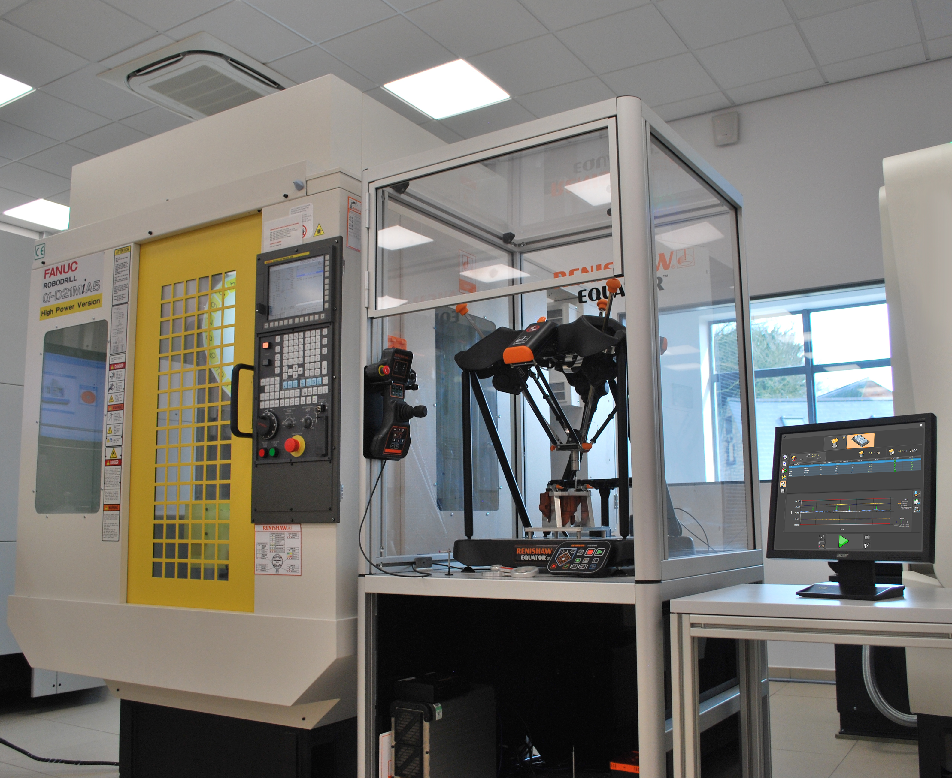

Equator™ ゲージングシステムには、現在 IPC(Intelligent Process Control:インテリジェントプロセスコントロール)ソフトウェアが付属し、CNC 加工プロセスにおける工具オフセット更新の完全自動化を実現できるようになっています。パーツの精密加工能力の向上、セットアップ/プロセス調整時間の短縮および自動化システムとの融合などのメリットを得ることができます。
新たな IPC ソフトウェアを使用することで、加工工程をコンスタントにモニタリングおよび調整することができるようになるため、パーツの寸法を公称値に近づけてプロセスコントロールの制限領域内に維持できます。つまり、工程内で発生したドリフトを素早く補正できるため、スクラップを低減できるだけでなく、パーツの品質や生産能力を向上できます。Equator ゲージングシステムと CNC プロセスを近くに配置することで、加工時に計測とプロセスを素早く調整できるため、遅れを回避でき、また完成品を使った(下流工程での)寸法計測に依存しなくなります。

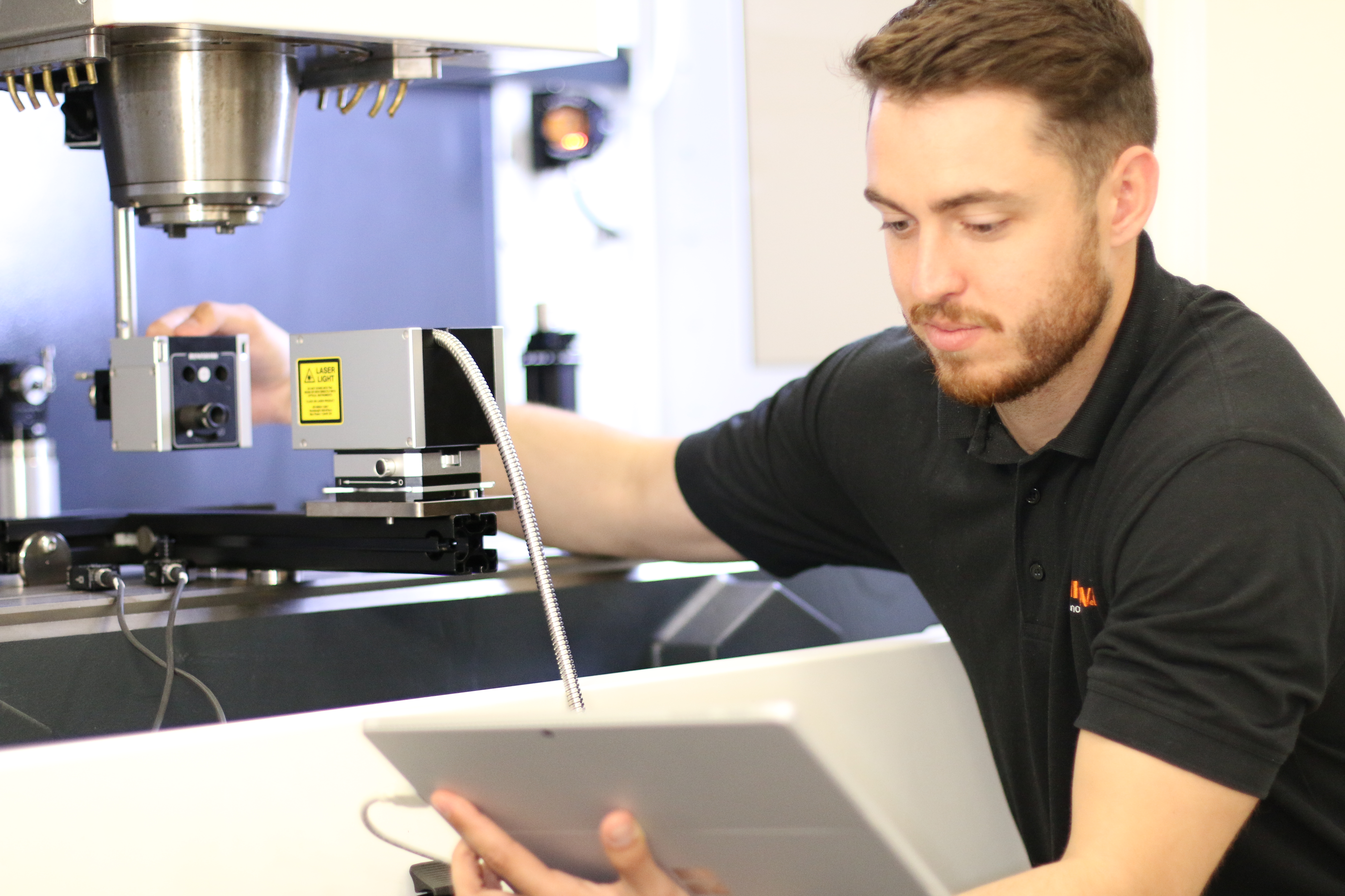

上記に加え、当社ブースでは XM-60 マルチアクシスキャリブレータを展示します。XM-60 は 1 回のセットアップで 6 自由度を同時に測定することができ、直線軸の向きは選びません。従来までのレーザー測定技術と比較して大幅な簡素化と時間短縮を実現します。
