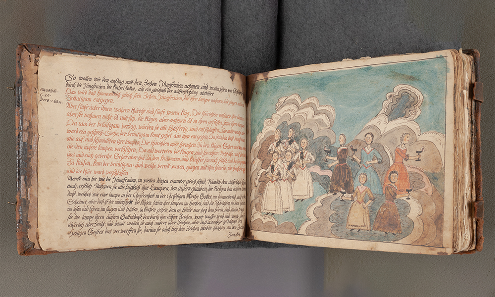

デニグの聖書
このドイツ語聖書が制作されたのは 1784 年頃で、ペンシルベニア出身の Ludwig Denig によって筆記および描画されたユニークな作品です。Winterthur 美術館は、ラマン分析により、目視だけでは識別が困難だった紺青とインディゴというふたつの異なる青色色素を識別できました。さらには、一部の緑色色素から紺青が検出されたことも明らかとなりました。これは、紺青が、青色と当時まだ知られていなかった有機黄色顔料の混合によって実現されたことを示唆しています。
