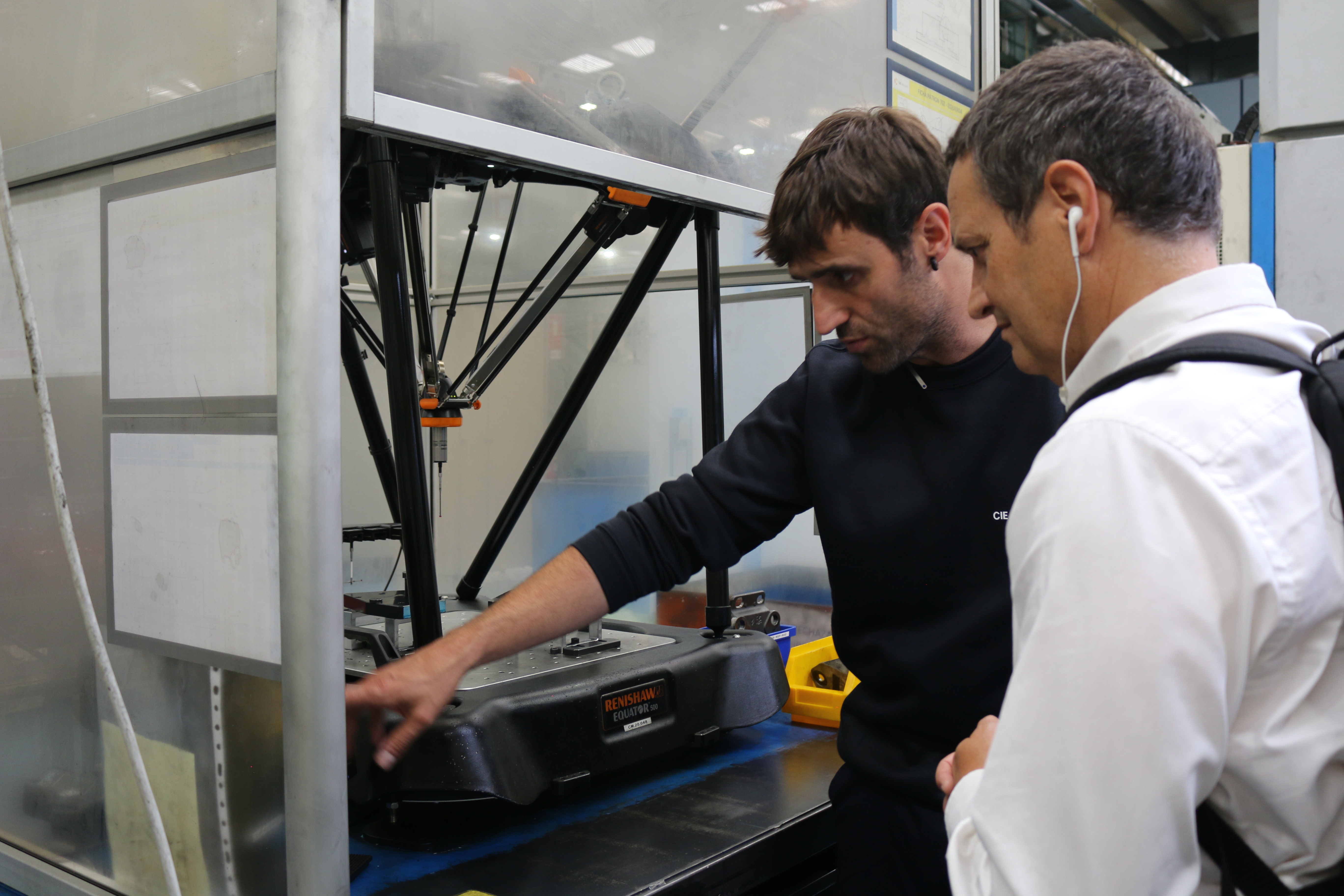

導入済みのレニショー製工作機械用プローブを補完するために Equator™ を導入し、毎日使用している。
現場にある Equator に応じて、当社は 3 交代制で稼働しています。Equator 300 は週 5 日、Equator 500 は週 7 日稼働しています。後者では、インラインのオペレータが、各マシニングセンターで毎時 1 個のワークの検査も行っています。

Equator の導入で、工場内のワーク測定の繰り返し精度と再現性が向上した。Equator で検査が自動化することで、手動器具の使用が原因で生じていた不確実性がゼロになった。
日々の大幅な温度変化や季節的な温度変化に対処できるようなったのも、メリットのひとつである。「夏場は夜間で 15℃、日中で 35℃になることもあり、周囲の温度に応じて補正が必要なときに警告してくれる Equator は非常に役に立ちます」(Javier Otxoa 氏)
