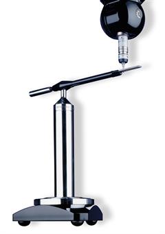

MCG チェックゲージキット
プローブのスタイラスを、実質的に参照「ボール」バーとなるものの先端にはめます。プローブが、球状のパスに沿ってバーを動かしながら、各ポイントで半径値を読み取ります。この読取り値から、三次元測定機の空間精度がわかります。さらに、一連の測定を繰り返すことでシステムの繰り返し精度をチェックできます。

MCG キット
ゲージ
