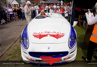

「Emilia-Romagna 州の Piacenza にある Castell'Arquato でイタリアのスーパーカーやスーパーバイク、自転車の丘登りをトリとして 2 日間にわたって開催されるイベント Best of Italy Festival の主催者たちが我々に突然接触してきたのです。マセラティ製のコンセプトカー Super Monoposto を再作成したいというのが彼らの話でした。」(Equinox 3D 社の Technical Director、Darren George 氏)
折りたたみ式ルーフとフロントウィンドウをアングルグラインダーで取り除いた標準型の Maserati 4200 を基に作業が始まりました。「イベントが予定されている日にちや工数が明確な工程を考慮に入れると、モデルやテレビタレントとして活躍している有名人ドライバー Jodie Kidd 氏が参加して Brooklands で行われるお披露目まで、運転席周り用の Monoposto のグラスファイバー製カバーを新しく設計・作製するのに我々に残された時間は数週間しかありませんでした。」(Darren George 氏)
車体後部からキャノピーが広がって助手席を覆い、ドライバーだけが外に出るようになっていました。これに対して、Equinox 3D 社としては、合計で 16 個の部品にわかれた型を加工する必要にせまられました。さらに、グラスファイバーの金型が最低限の手仕上げですむよう、それら各部品がお互いに正確にはまり合うように作製する必要がありました。
