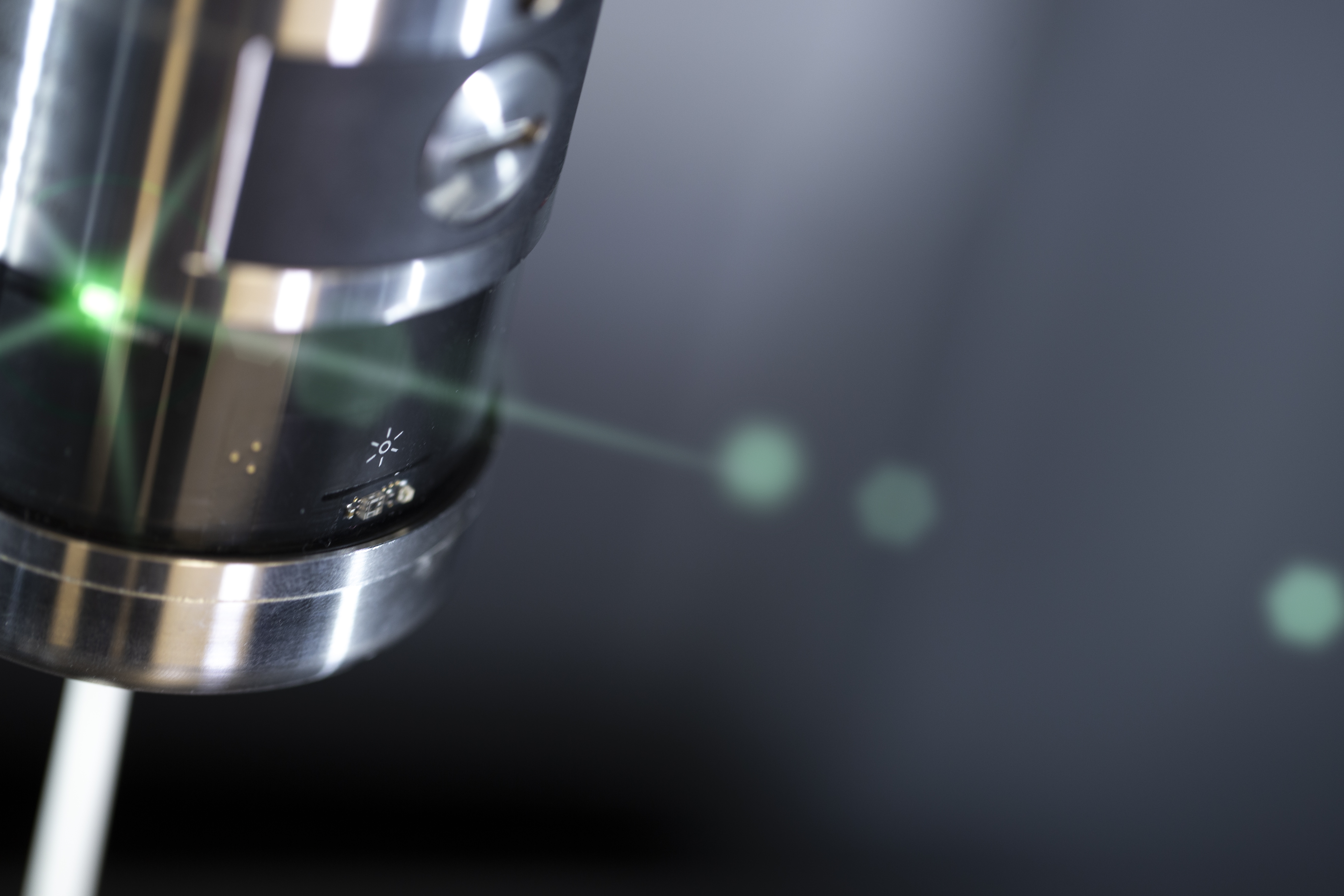

この新たな無線信号伝達式システムは、アップデートされた通信プロトコルを実装した超小型 RMI-QE インターフェースと大幅に機能改善した各種プローブから構成されます。新たに組み込まれた機能によって、大幅な電池寿命の改善、セットアップの簡略化、無線信号伝達式プローブのリモート診断を実現しています。

レニショー無線信号伝達式プローブの設定は、振動が大きい場合や高速動作をさせたい場合など、各機械の動作条件に合わせてユーザーが手動で行う必要があります。そしてこの手順を大幅に簡単に行えるようになりました。業界初の技術 Opti-Logic™ を介して、スマホ用新アプリ Probe Setup を使ってプローブを設定できます。スマートフォンの画面に表示された項目を選択し、選択後に双方向通信を介してプローブに送信します。プローブの設定を簡単に行えるだけでなく、E メール、iMessage®、WhatsApp、LINE、WeChat などの一般的なアプリケーションを使ってリモート診断も行えます。

プローブの電子部品と無線通信を改善したことで最大 4 倍、RMI-QE と使用時の平均的な使用で、最長 5 年となる業界トップクラスの電池寿命を達成しています。当社の James Hartley (Applications and Marketing Manager、Machine Tool Products Division) は、この設計変更が単なる電池寿命の改善だけではないことを以下のように説明します。「我々は、この次世代システムで実現した技術革新だけでなく、当社製品の環境効率を向上することを目的として現在進めているプロジェクトについても、自信を持って紹介できると考えています。ここで述べた電池寿命の改善と、OMP40-2OSP60 の各オプチカル信号伝達式プローブの改善を行うことで、これら製品に付随する消耗品を削減して環境への負荷の低減を目指しています」
