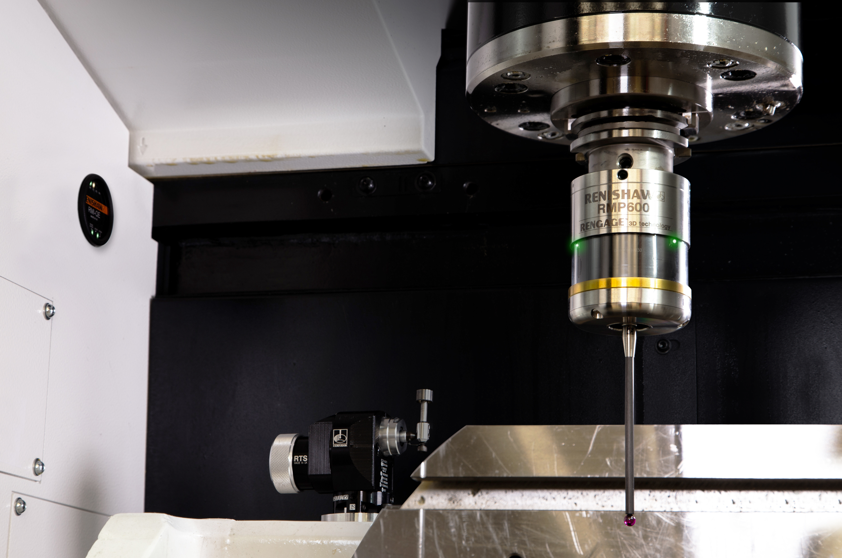

Renishaw가 공작 기계의 측정을 위한 RMI-QE 차세대 무선 전송 시스템을 공개합니다. RMI-QE를 사용하면 신뢰할 수 있는 자동화된 기계내 공작물 셋업과 공작물 검증, 그리고 공구 파손 여부 확인이 가능합니다. RMI-QE는 대역폭을 늘리고 센서의 배터리 수명을 최대 400%나 늘려주는 동시에 제조업체가 공작 기계의 다양한 센서와 프로브로부터 더 많은 데이터를 확보할 수 있도록 미래에 큰 역할을 할 것으로 기대됩니다. 또한 데이터 속도가 더 빨라 에너지 효율이 개선되는 효과가 있습니다.
가공 환경 내부에 위치한RMI-QE 인터페이스는 업데이트된 통신 프로토콜이 특징이며, 새로운 세대의 Renishaw 센서와 스마트 장치를 지원하도록 설계되어 있습니다. 무선 사용량이 많은 환경에서 신뢰할 수 있는 강력한 RMI-QE는 Renishaw의 입증된 2.4 GHz FHSS(frequency hopping spread spectrum) 무선 전송 기술의 업데이트된 버전을 활용하고 전 세계 무선 규정을 준수합니다. 이 시스템은 5축, 복합 가공기, 다기능 선반 등 프로브와 수신기 간 가시선을 보장할 수 없는 어플리케이션에 적합합니다. 또한 동일한 CNC 기계에서 최대 4개의 별도 공구 세팅 프로브 또는 스핀들 프로브를 작동할 수 있어 로터리 테이블 또는 트윈 팔레트가 있는 머시닝 센터에 이상적입니다.

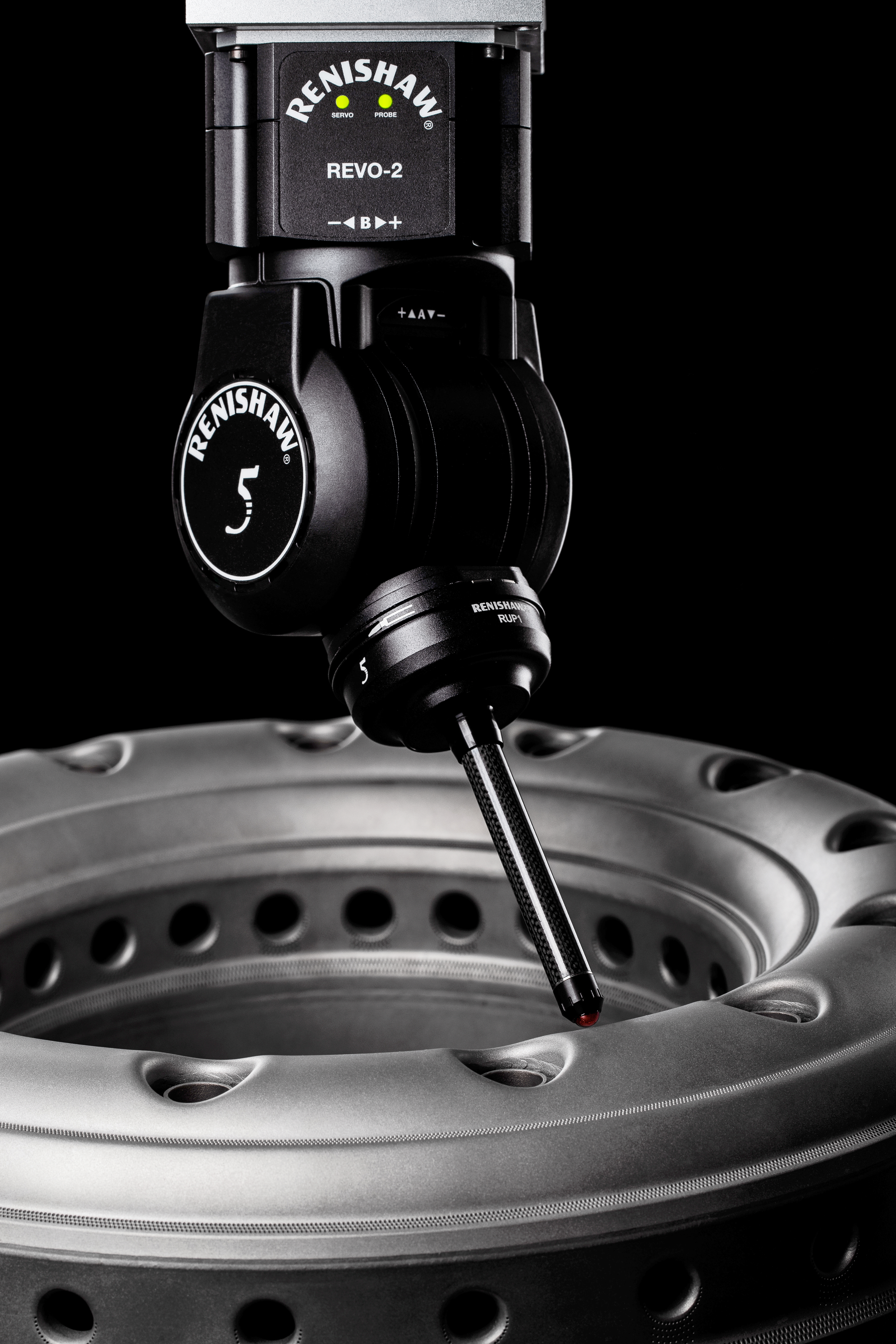

REVO® 시스템의 멀티 센서 역량을 높여주는 새로운 초음파 프로브
또한 3차원 측정기(CMM)에서 REVO 5축 측정 시스템과 함께 사용할 수 있는 Renishaw의 새로운 RUP1 초음파 프로브도 소개할 것입니다.
RUP1 프로브는 REVO 시스템의 기존 제품 계열에 초음파 두께 검사 기능을 더합니다. 많은 다른 초음파 시스템과 달리 RUP1은 양호한 신호 전송을 위해 수조나 커플링 젤을 사용할 필요가 없습니다. 대신, 혁신적인 탄성중합체 팁 볼을 사용하여 프로브와 재료 사이를 안정적으로 연결합니다. 결과적으로 RUP1 프로브를 사용하면 숙련된 작업자가 오실로스코프 화면을 해석하지 않아도 되며, 침지 탱크가 차지하던 작업장 공간을 확보하고 딥 보어 CMM이 필요하지 않습니다.

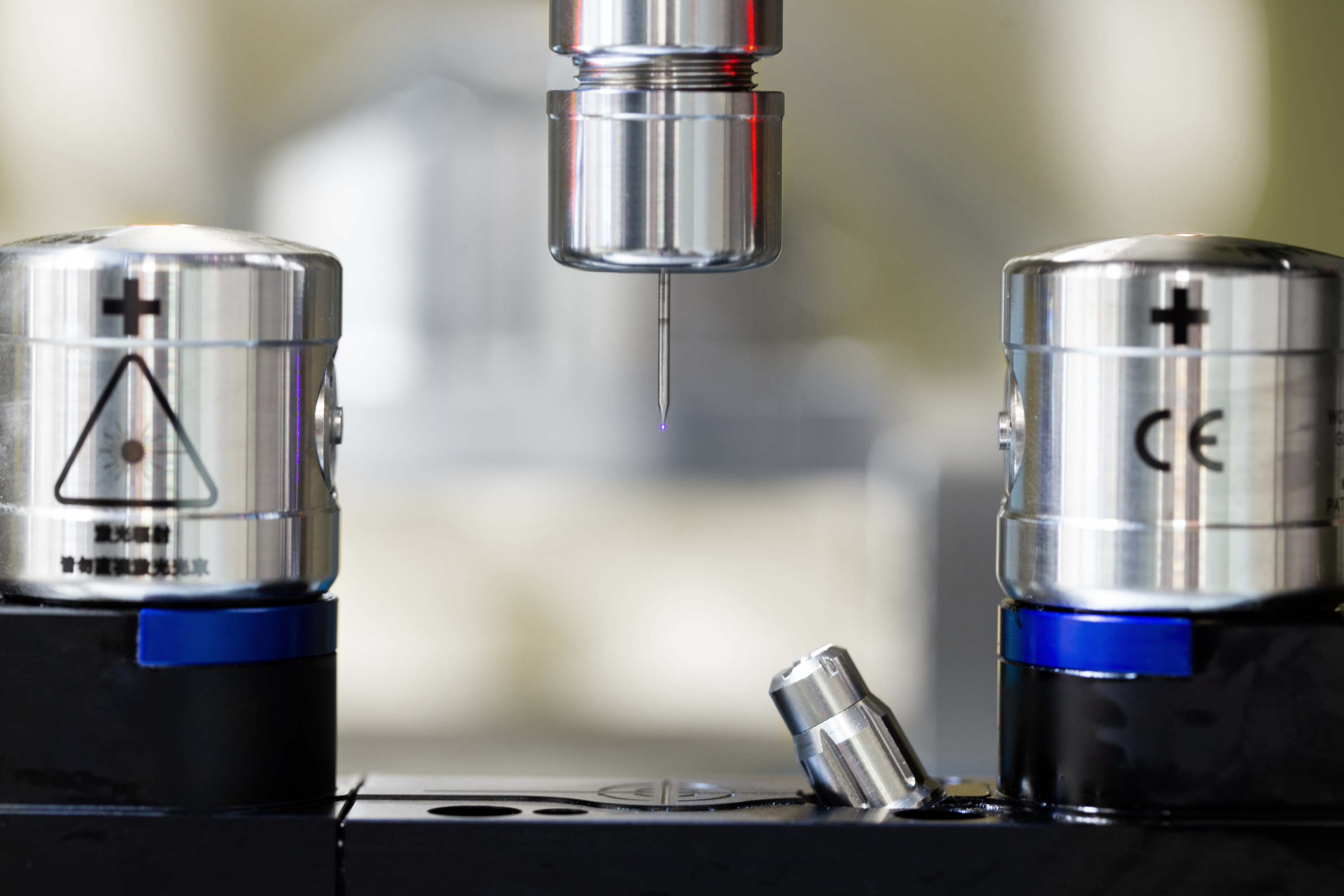

NC4+ Blue 비접촉식 공구 계측장치
[5.5MB]
