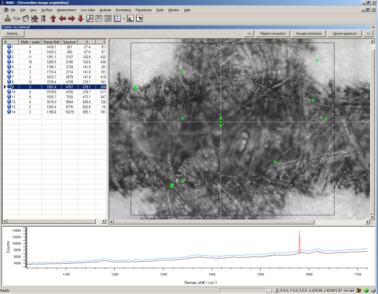

데이터 수집 과정에서 우주선 제거
WiRE의 중앙값 필터링 옵션으로 우주선을 제거할 수 있습니다. 그 결과 원하는 각 스펙트럼에 대한 축적 데이터가 2개 더 생성됩니다. 그러면 WiRE가 각 라만 주파수에 대해 세 값의 평균을 취합니다. 그리고 항상 중간값보다 극값을 갖는 모든 형태와 크기의 우주선들을 자동으로 거부합니다. 이러한 방식에서는 잡음도 감소됩니다.
피상적으로 이 방식으로 데이터를 수집하려면 시간이 세 배 더 걸린다고 생각할 수 있습니다. 하지만 수집 시간을 단축하고 축적 데이터 수를 증가시키면 총 실험 시간이 비교적 적게 증가합니다.
데이터 수집 후 우주선 제거
간단한 ZAP 기능으로 소수의 명백한 우주선 효과를 제거할 수 있습니다. 우주선 영역이 단선으로 대체됩니다. 데이터 파일 내에 스펙트럼이 많을 경우 이 방식은 느려져 실용성이 떨어집니다.
우주선으로 인한 허위값이 많이 포함된 파일에서 결과를 빠르게 도출할 수 있도록 Renishaw의 우주선 제거기 처리 도구는 적합한 방식들을 조합하여 제공합니다. 그 방식들은 완전 자동으로 또는 사용자의 지시에 따라 적용됩니다.
  • CRR screenshot CRR screenshot [gen]
