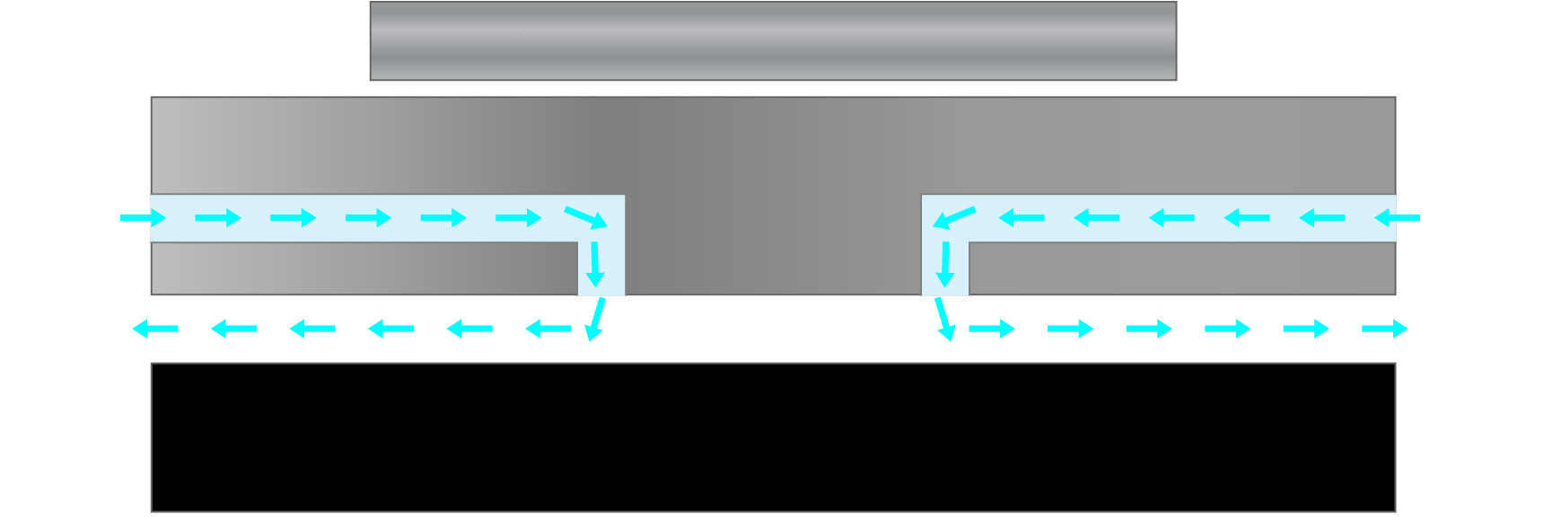

시중의 공기 베어링은 일반적으로 정압과 동압으로 나눌 수 있습니다. 정압 공기 베어링은 모션 스테이지에서 흔히 사용합니다. 압축 공기(또는 질소, 아르곤, 이산화탄소 같은 다른 기체)를 외부에서 주입하는 방식으로 작동합니다. 공기가 스로틀을 통과하여 슬라이더 하단부와 화강암 베이스의 가이드 레일 사이의 공기 간극으로 들어갑니다.
TOYO의 공기 베어링 스테이지 구조
그러면 해당 간극에 형성된 정압 공기막이 슬라이더의 부하를 지지하고 가이드 레일 위에 슬라이더가 매달릴 수 있게 만듭니다. 공기막의 두께(유효 공기 간극)는 스테이지 설계와 모션 페어의 표면 마감 정확도에 따라 달라지며, 일반적으로 약 5 ~ 10 μm입니다.
