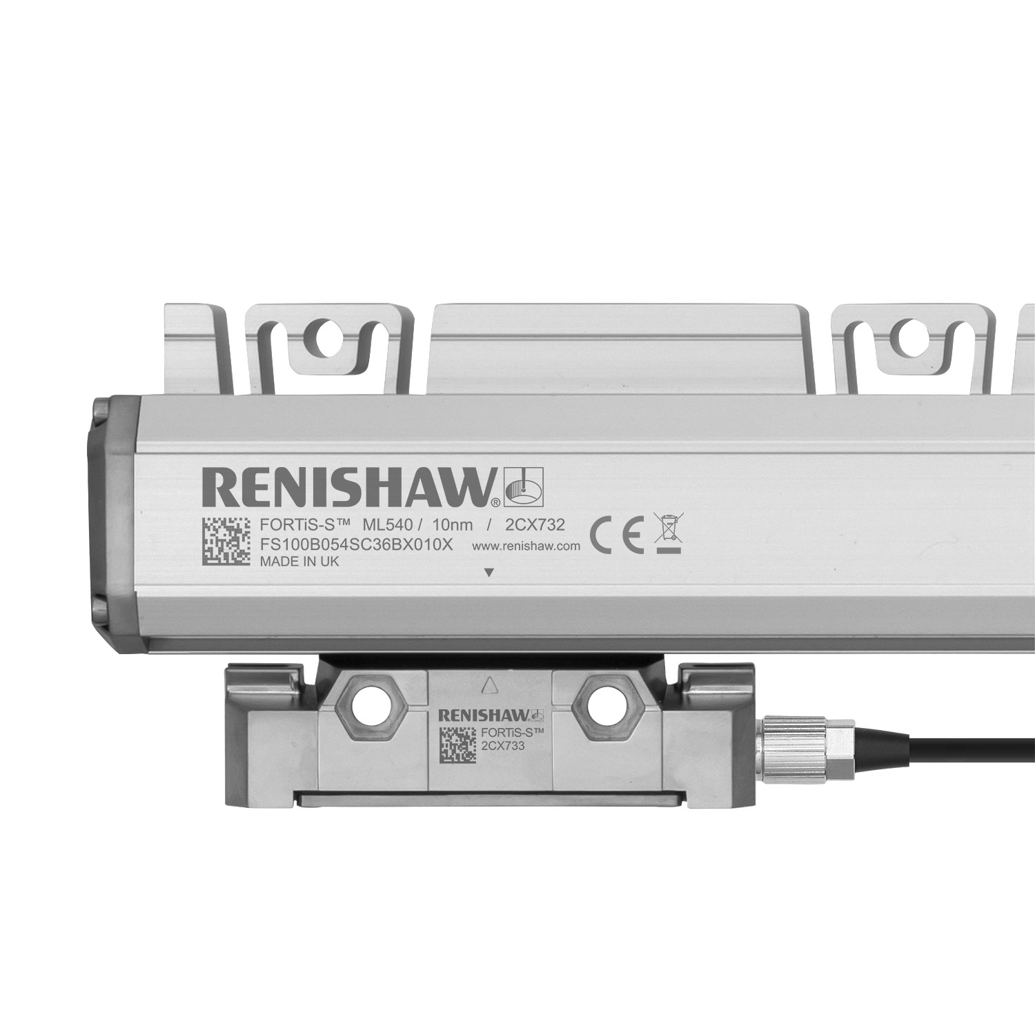

Renishaw, especialista global em metrologia, lança a inovadora série de leitores lineares absolutos blindados FORTiS, para uso em ambientes agressivos, como máquinas-ferramentas.

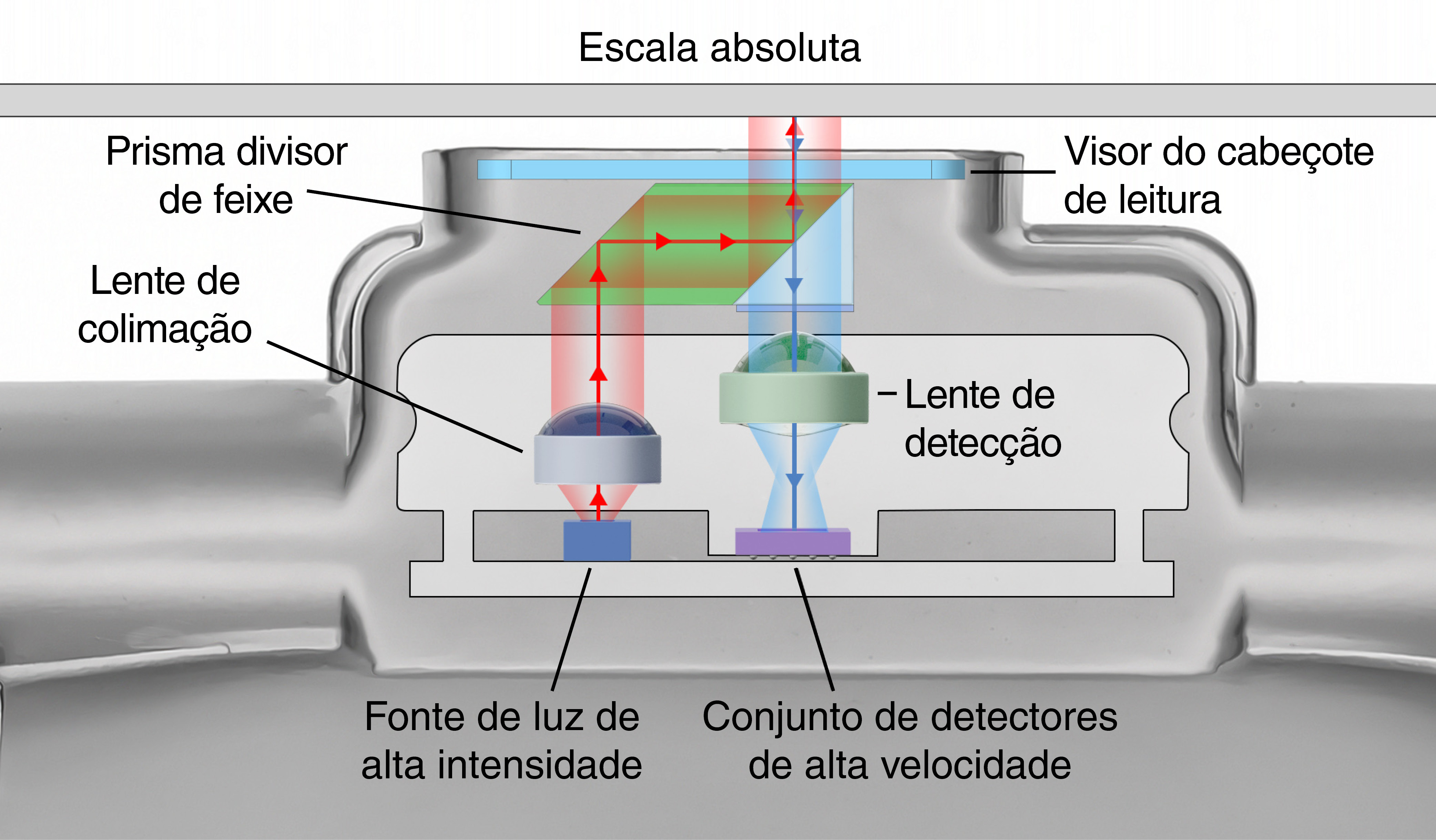

O projeto FORTiS foi desenvolvido a partir da comprovada tecnologia de leitores RESOLUTE™ fornecendo alta resistência à infiltração de líquidos e contaminantes sólidos. Ele possui um perfil de alumínio extrudado com lábios de vedações fixadas longitudinalmente e tampas seladas nas extremidades. O corpo do cabeçote de leitura é unido a uma unidade óptica selada por uma lâmina, que se desloca através dos lábios de vedações ao longo do comprimento do leitor. O movimento do eixo linear faz com que o cabeçote de leitura e a óptica atravessem a escala absoluta do leitor (fixado no interior do invólucro), sem contato mecânico.
Os clientes podem escolher entre dois perfis de extrusão diferentes para atender às suas necessidades de espaço. O leitor linear FORTiS-S™ é de tamanho padrão, disponível com comprimentos de medição de 140 mm a 3040 mm e é instalado diretamente em uma superfície usinada através de furos de flexão no corpo do perfil. O leitor FORTiS-N™, disponível com comprimentos de medição de 70 mm a 2040 mm, possui um perfil transversal mais estreito e um cabeçote de leitura mais compacto para permitir instalações em espaços menores. Este modelo pode ser montado diretamente em uma superfície usinada através de dois furos de montagem ou em uma barra de montagem para maior rigidez.

Além do seu perfil extrudado, os leitores FORTiS também estão protegidos contra contaminação em um novo nível de vedação: a unidade óptica do cabeçote de leitura (que funciona dentro do invólucro) é selada conforme IP67 para evitar contaminação por líquidos, cavacos e outras impurezas. Além disso, a vedação melhorada do invólucro do leitor FORTiS reduz o vazamento de ar do sistema de purga de ar, resultando em menores custos operacionais e maior longevidade do sistema.
