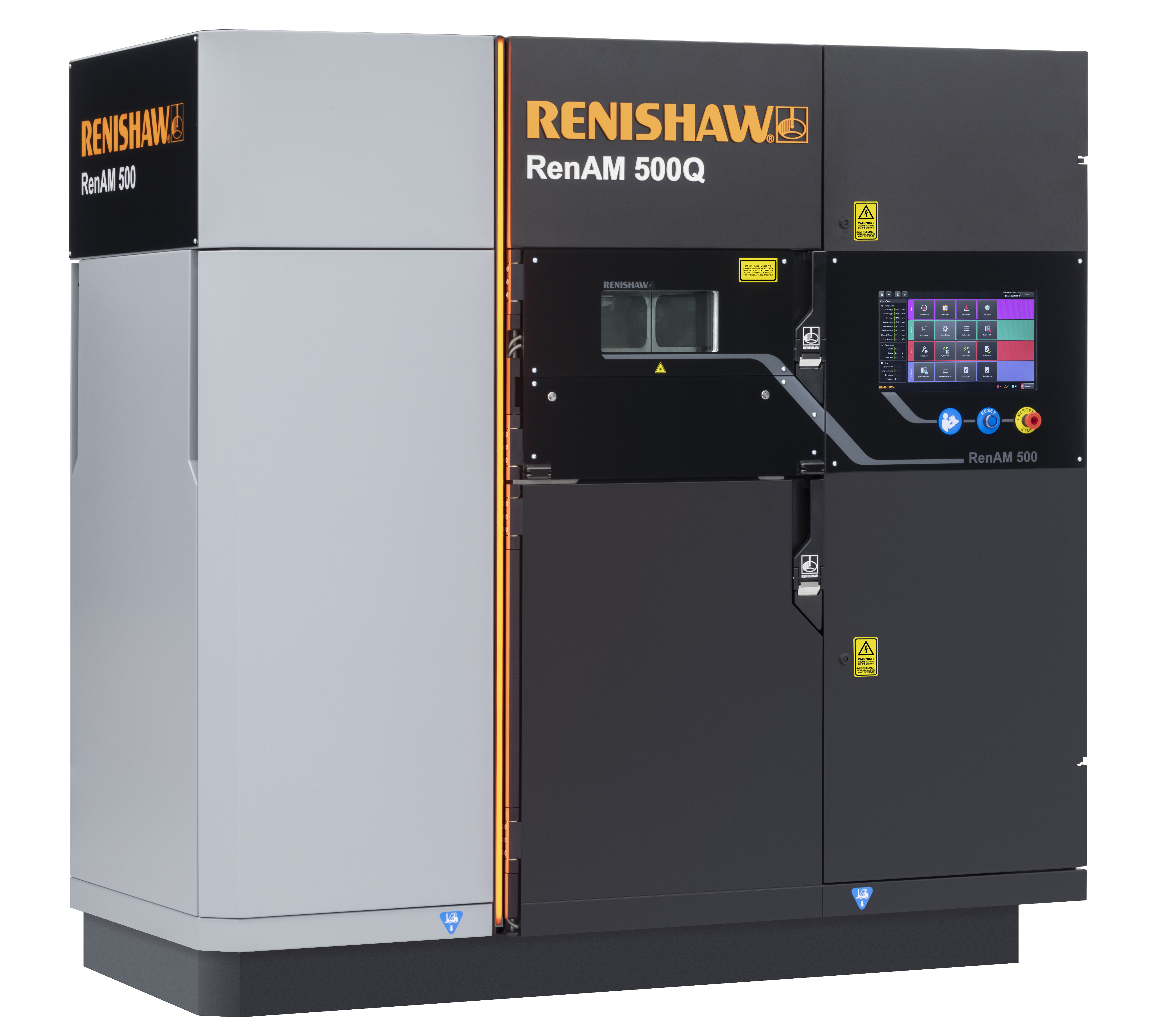

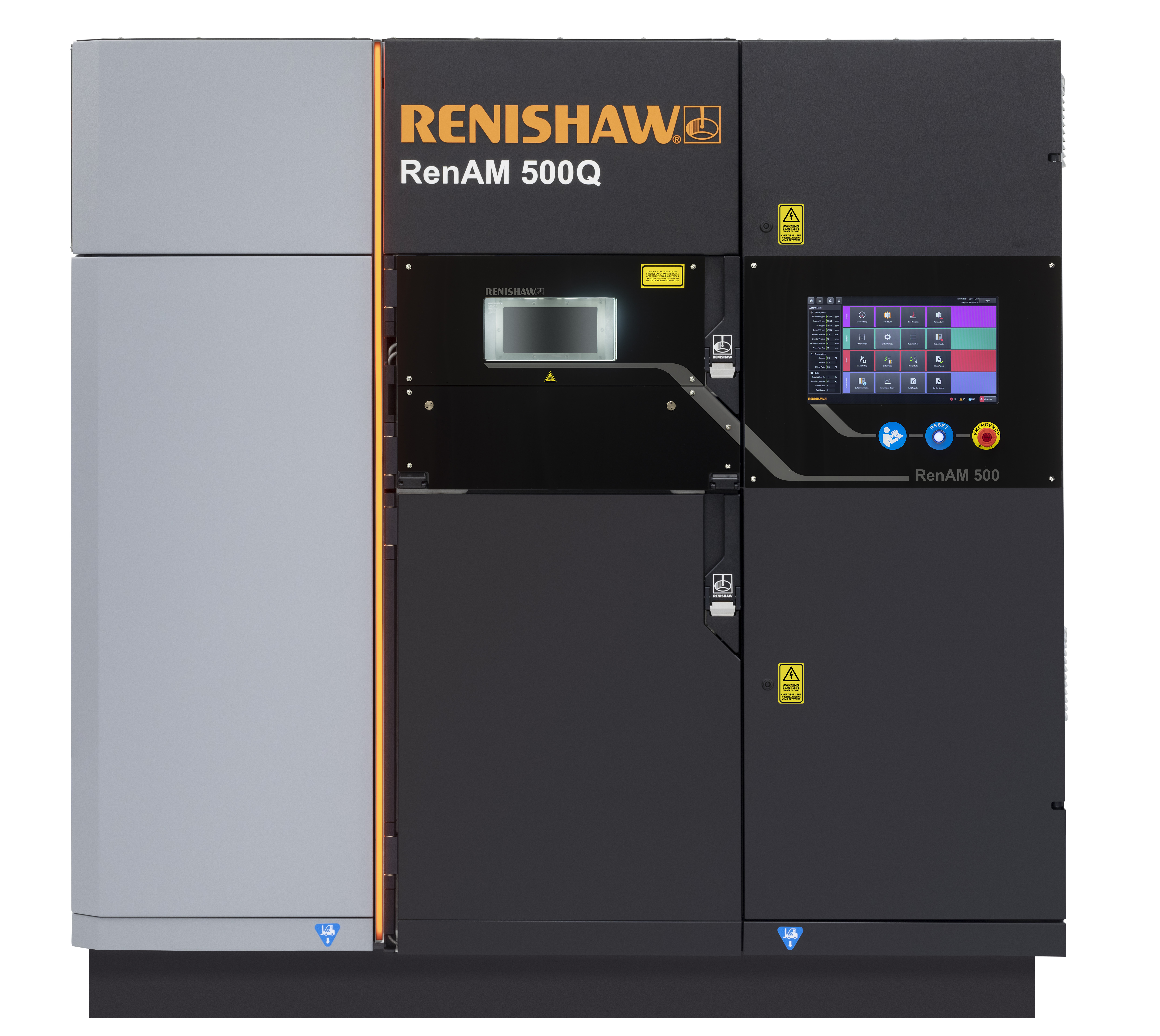

Em um estande dedicado a AM, no pavilhão 9, a Renishaw exibirá sua linha de produtos para tecnologias produtivas e de alta qualidade AM, incluindo seu sistema mais recente, o RenAM de quatros lasers 500Q. Com quatro lasers de 500 W, a máquina compacta melhora consideravelmente a produtividade no tamanho da plataforma mais utilizada, enquanto aumenta a qualidade das peças que estão sendo construídas.
O RenAM 500Q acelera o processo de fabricação em até quatro vezes, ampliando o apelo de mercado da AM de metais em aplicações que antes eram antieconômicas, levando a tecnologia a novos setores. Ao posicionar a máquina de maneira competitiva, a Renishaw assegurou que os clientes se beneficiassem do custo reduzido por peça, sem comprometer a precisão ou a qualidade de um sistema de laser único padrão.
A tecnologia crítica no coração do RenAM 500Q é o sistema óptico e o software de controle. Os feixes laser entram no sistema por meio de quatro canais, onde são dinamicamente focalizados e direcionados para uma única montagem de galvanômetro controlado termicamente ("galvo"). A montagem "galvo" aloja quatro pares de espelhos guiados controlados digitalmente, que guiam os lasers para cobrir toda a área de trabalho do leito de pó.
"As máquinas de manufatura aditiva e os sistemas ópticos da Renishaw são projetados, desenvolvidos e fabricados internamente, o que nos proporciona um controle excepcional sobre o desempenho do sistema", explicou Robin Weston, gerente de marketing da divisão de produtos aditivos da Renishaw. "Através de um projeto inovador para o sistema óptico e incorporando controles digitais e focalização dinâmica, todos os quatro lasers podem atuar sobre o leito de pó simultaneamente - melhorando a velocidade, a produtividade e a capacidade da máquina."
"A manufatura aditiva é um facilitador fundamental do sistema óptico", continuou Weston. "A AM é utilizada para construir a montagem do galvanômetro e permite uma compactação dos espelhos e a incorporação de canais de resfriamento conformais internos para manter precisa a estabilidade térmica."
A Renishaw é uma empresa inovadora e líder na criação de ambientes de processo estáveis, por isso está bem posicionada para gerenciar as emissões adicionais de processo causadas por vários lasers. Um sistema de recirculação de gás inerte, incluindo um pré-filtro de ciclone e intercooler de gás, preserva a vida útil do filtro e fornece condições de processamento limpas e consistentes durante toda a duração da construção.
O novo sistema baseia-se nos recursos de segurança e usabilidade do RenAM 500M de laser único, incorporando filtros duplos SafeChange™ com troca automática para minimizar a intervenção manual.
Estudos adicionais mostraram que a condição de pó é mantida para reutilização máxima, reduzindo ainda mais os custos das peças.

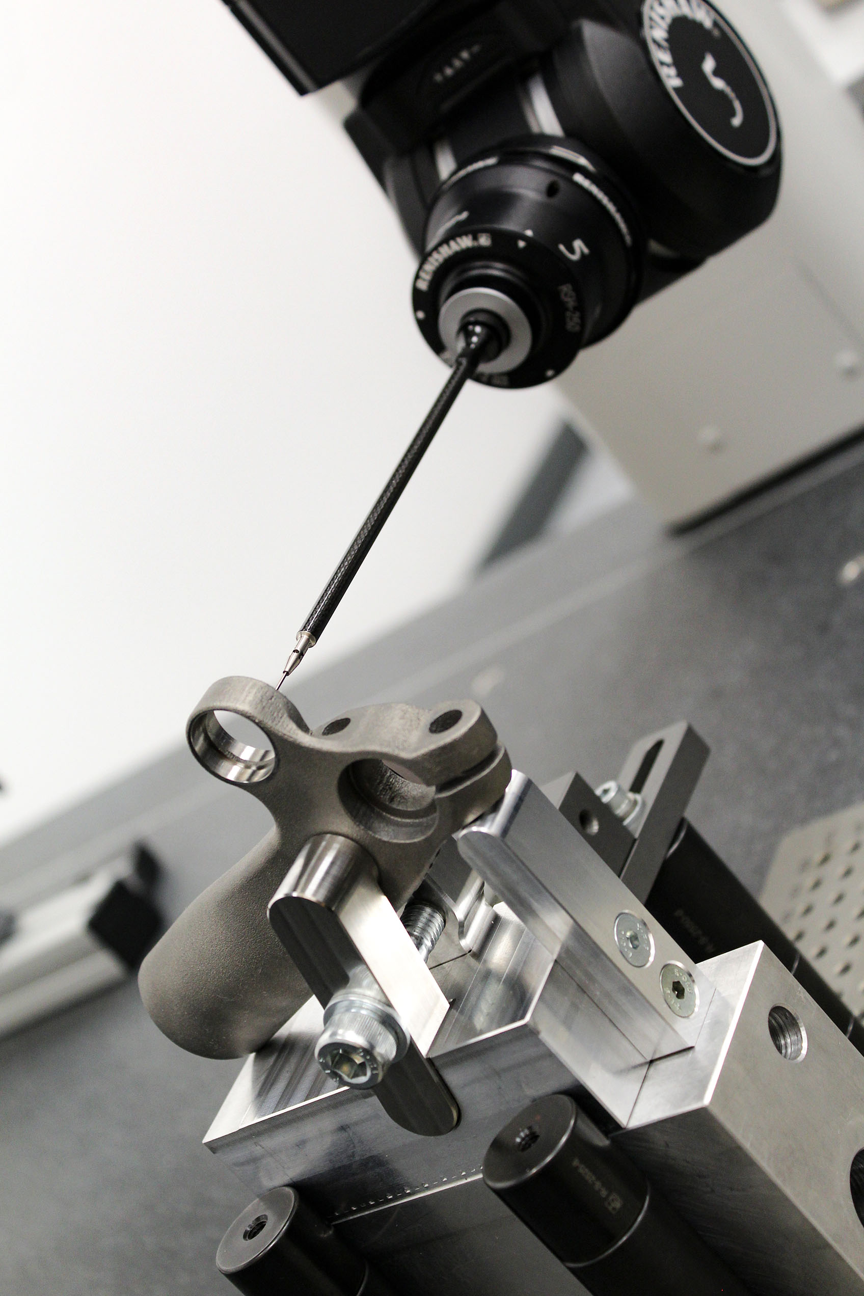

A Renishaw também está contribuindo com sua expertise em AM para ajudar uma variedade de empresas a desenvolver novos produtos. Por exemplo, a fabricante de bicicletas de montanha, a Atherton Bikes, está trabalhando com a Renishaw para fabricar aditivamente terminais de titânio para os quadros de bicicletas da empresa. Ao usar o RenAM 500Q, a empresa pode aumentar as taxas de produção, desenvolvendo e personalizando rapidamente as peças de acordo com os requisitos do ciclista. Considerando que, tradicionalmente, são necessárias muitas ferramentas, a manufatura aditiva é um processo inteiramente digital, o que significa que os terminais podem ser modificados em CAD e reproduzidos de forma eficiente e com um alto padrão.
