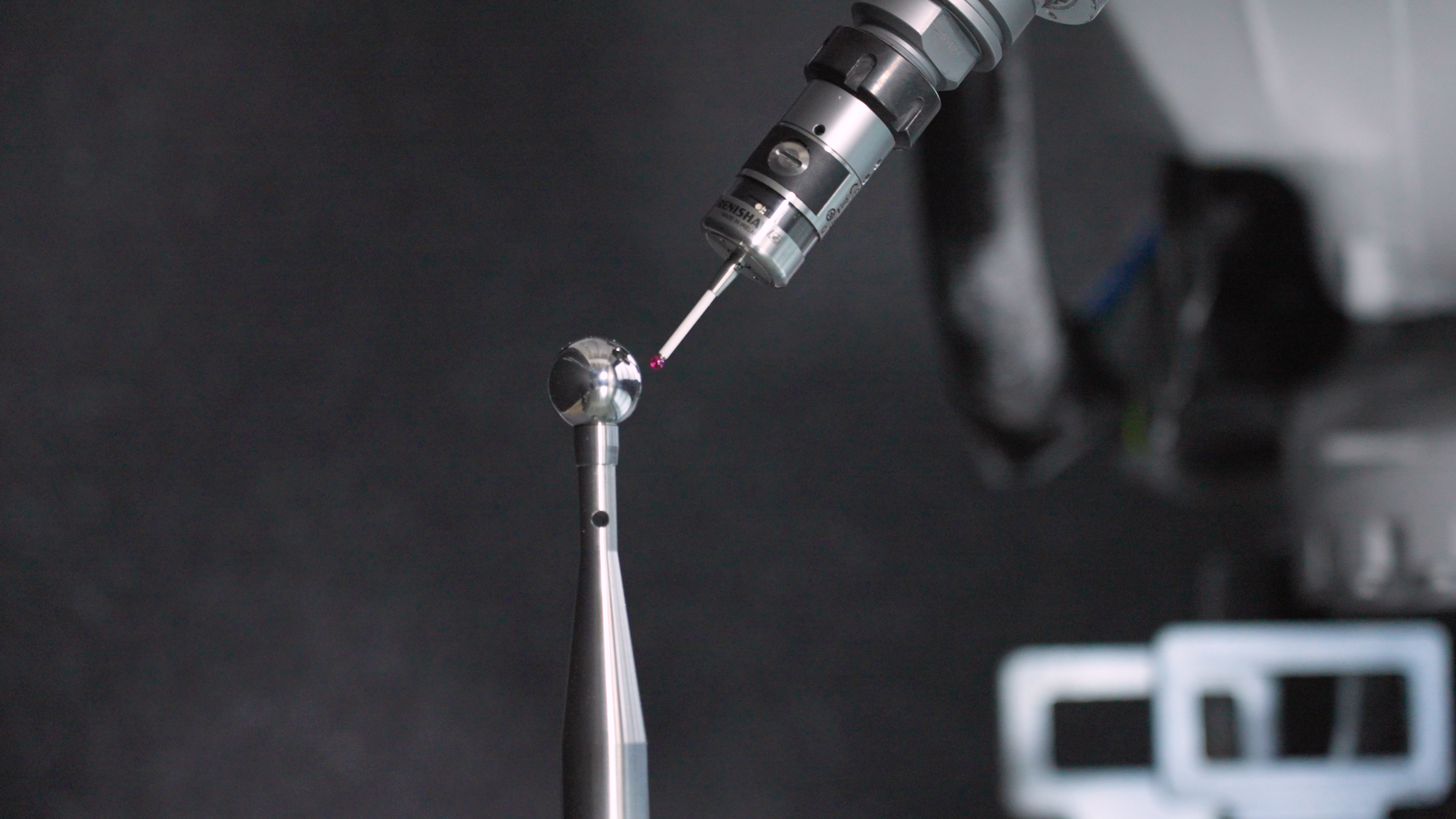

A solução de medição da série RCS P da Renishaw para robôs atende à demanda por centragem precisa em operações de usinagem, oferecendo máxima flexibilidade para a produção de designs complexos. Antes da RM Technologies descobrir a série RCS P, eram desenvolvidos ciclos de medição personalizados usando o hardware de calibração laser da Renishaw. Embora fosse extremamente exato, era um processo demorado e que exigia muitos recursos.
Sistema de fresagem robótica RoboCut (RM Technologies)
A principal vantagem do sistema de medição robótica é que ele permite preparações automáticas mais rápidas, com alinhamento rápido das peças e detecção do ponto zero.
