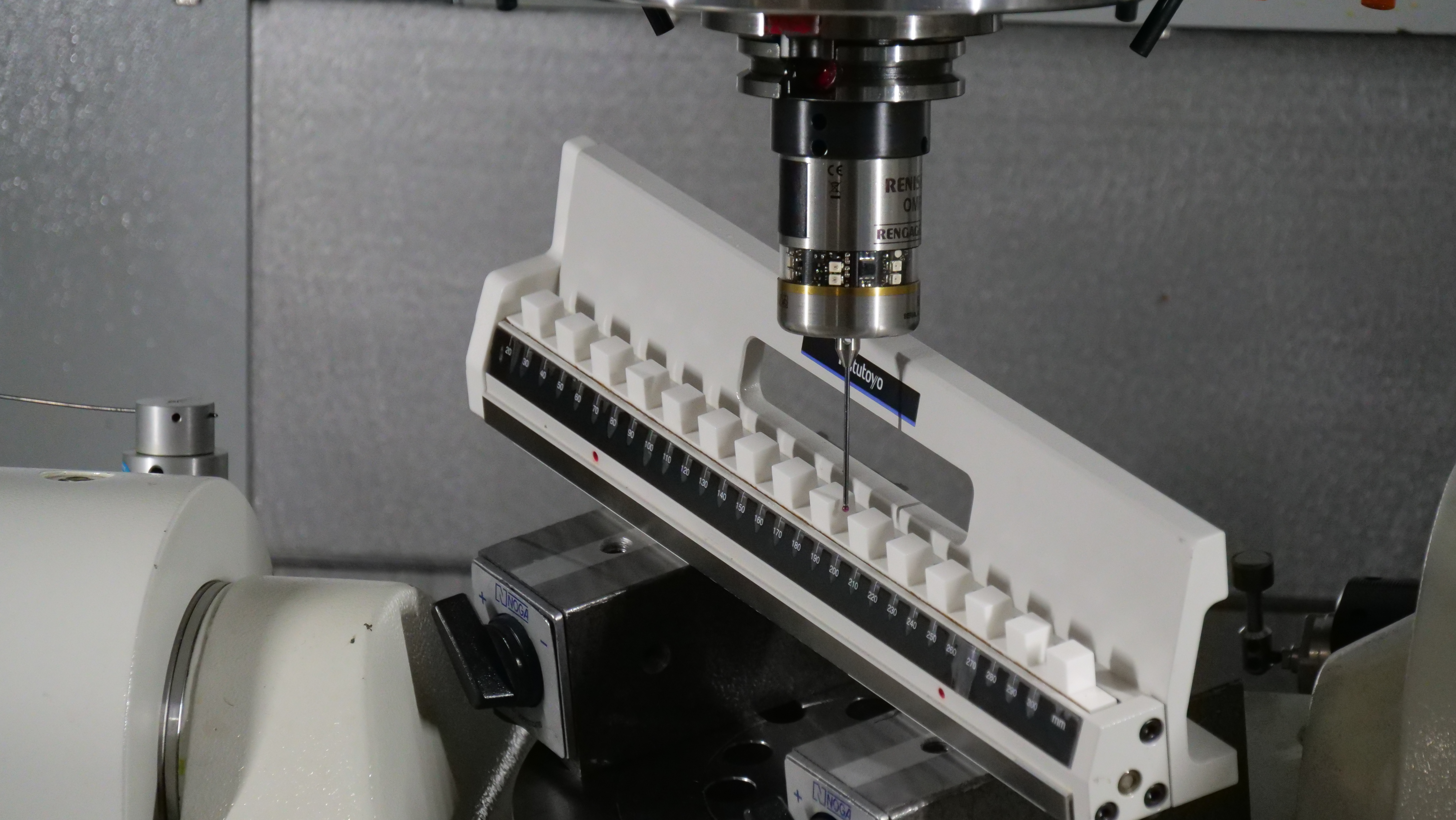

KES 也是 Renishaw 工具機測頭量測系統的推崇者

在 KES 創立之初,Kordalski 首次從 Renishaw 購買了 ML10 雷射干涉儀和 QC10 循圓測試儀。後來,KES 又陸續購買了一系列 Renishaw 設備,包括 XL-80 雷射干涉儀、XR20 無線旋轉軸校正儀、離軸轉台量測軟體和 QC20 無線循圓測試儀 。該公司還非常推崇 Renishaw 的工具機測頭、刀具設定系統和刀具破損檢測系統,他們是使用 Renishaw 產品提供全方位服務的典型代表。

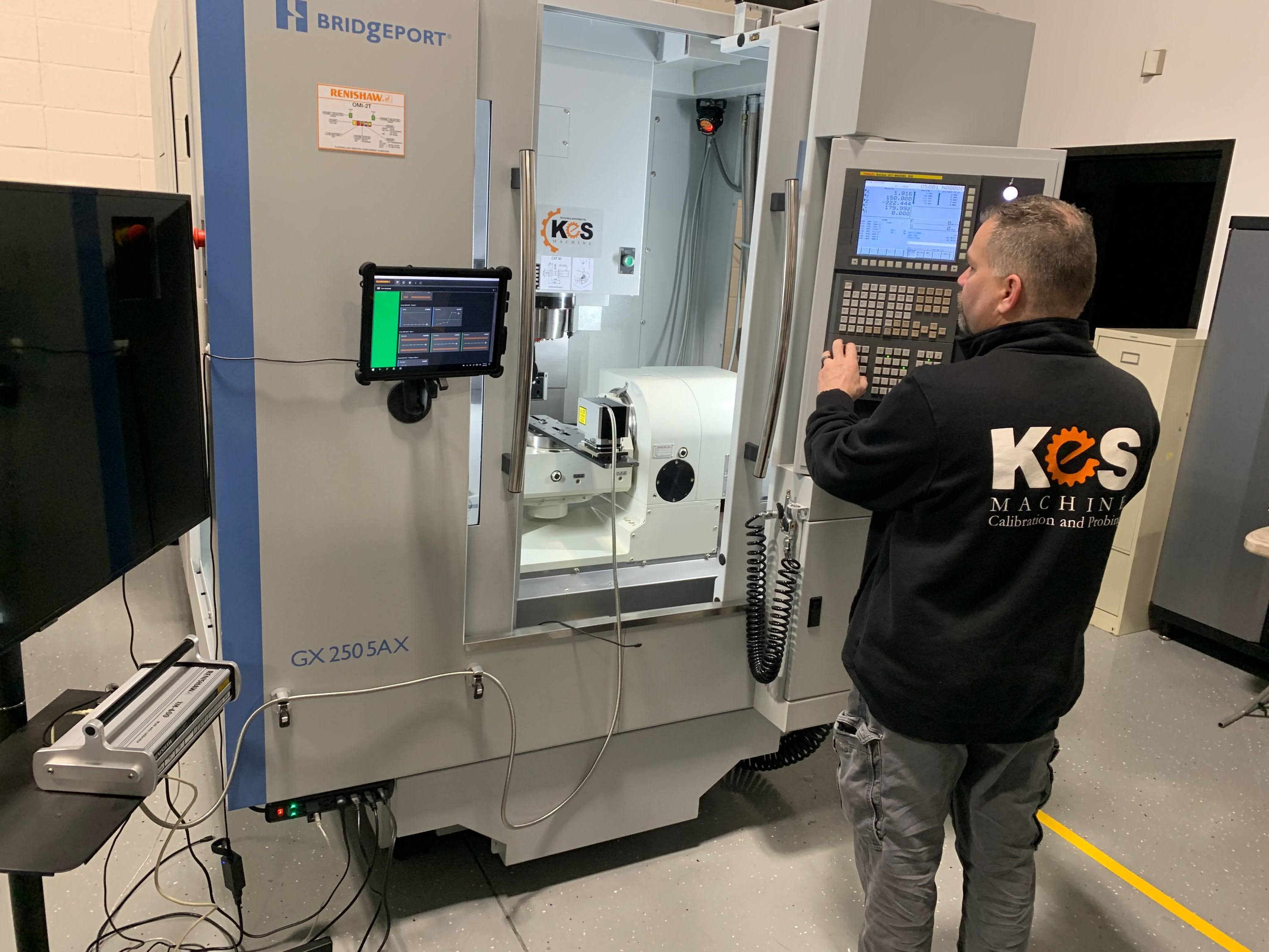

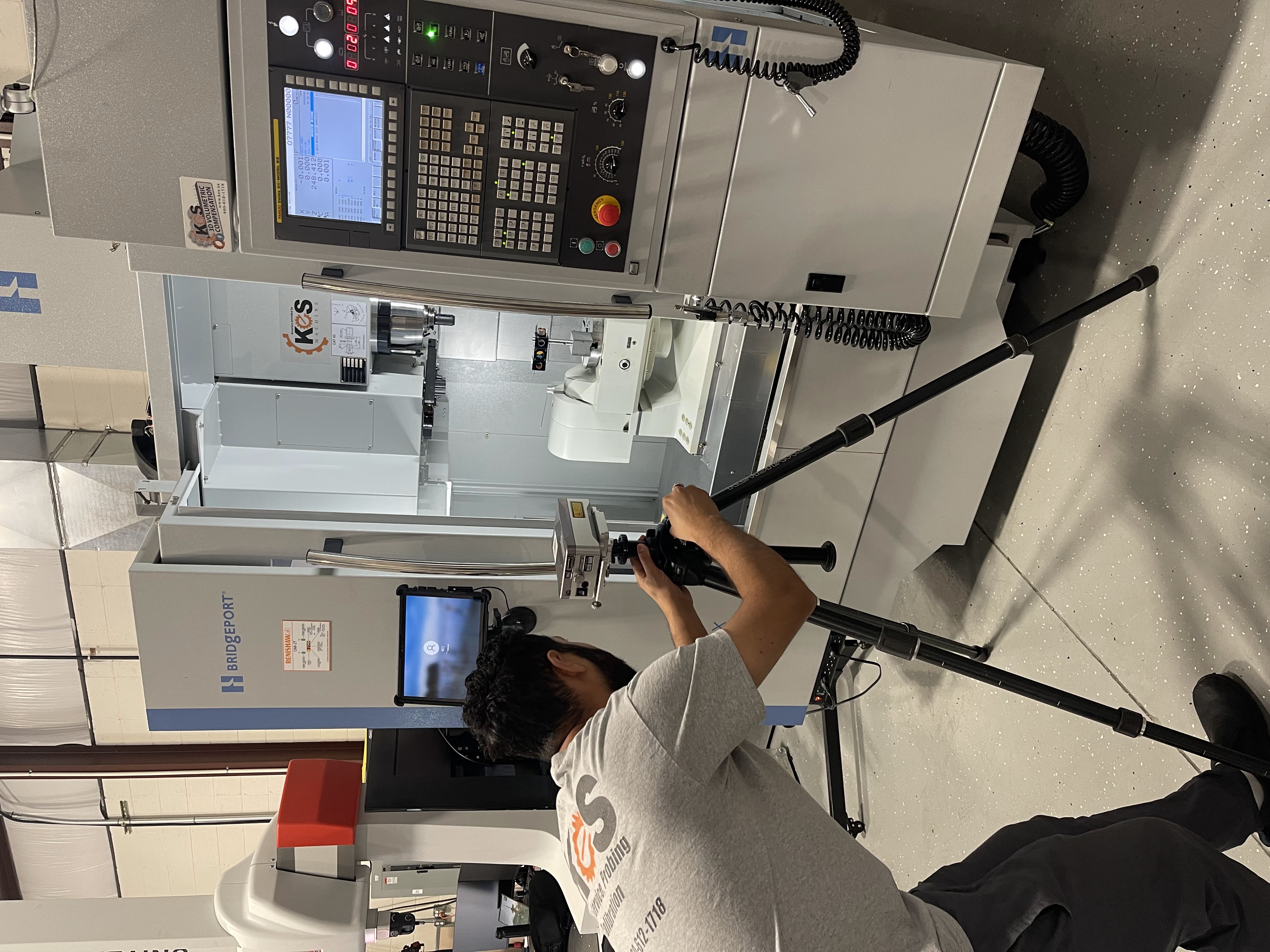

KES 最近選擇了 Renishaw XM-60 和 XM-600 多光束校正儀,因為這些系統不僅靈活易用,而且能夠採集大量數據。KES 在 CNC 工具機和 CMM 上使用 XM-60 多光束校正儀執行空間補償這些雷射量測系統只需一次設定即可沿線性軸同時量測六個自由度的誤差。它還是一款功能強大的診斷工具,透過一次採集便可量測軸的所有幾何量誤差。
此外,XM-600 多光束校正儀還具有附加功能,不僅可以直接與 Renishaw UCC 控制器通訊,還可與 Renishaw CARTO 軟體相容。憑藉這些特性,這套設備為所有使用工具機和 CMM 的製造工廠(包括 KES)提供了理想的校正解決方案。
「 Renishaw 提供一系列校正解決方案,可協助用戶優化機器性能、增加機器正常運作時間,以及合理制定預防性維護計劃。」 Renishaw 行銷經理 Jeffrey Seliga 表示。「藉由 XM-60,KES 團隊可以採集大量量測數據,包括俯仰、扭擺、滾擺、線性定位以及水平方向和垂直方向真直度誤差,同時還可使用傳統技術採集單個量測數據。」

在美國,空間補償是一項相對新穎的校準技術;但在過去兩年間,我們取得了巨大成功。如今,我們能夠為客戶提供更優的支援服務以及適合的解決方案,以確保機器精度。比如,我們已經看到有些客戶將這些解決方案安裝在新機器上,並在安裝過程中執行空間補償,以確保機器從一開始就實現優異精度。
KES Machine(美國)
「目前,我們大約 80% 的設備都從 Renishaw 購買。」 Kordalski 說道。「為了找到適合的技術,我們同時也在研究其他品牌的量測系統,而 Renishaw 經常脫穎而出。比如說,我們最近投資購入了 XK10 校準雷射系統。雖然它對於我們來說還是一款全新的產品,但是在測試主軸方向和安裝機器的過程中,它已經顯示出諸多優點,包括協助調整真直度和垂直度。」
KES Machine 已經利用 XM-600 在 CNC 工具機上執行空間補償,不久還將為客戶提供 CMM 校正服務;XM-600 也支援 Renishaw 的 CMM 硬體,因為它可以直接連接至 Renishaw UCC 控制器。早些年,在 Renishaw 推出 XM-60 和 XM-600 之前,KES 通常採用多台不同的設備來量測線性定位、俯仰、扭擺和滾擺誤差。
現在,XM-60 只需一次設定即可量測所有這類誤差,同時還可以量測機器軸在整個行程中的水平方向和垂直方向真直度。根據機器軸的長度,以往量測每條軸通常需要兩到四個小時,而現在已經縮短到 30 分鐘以內。
