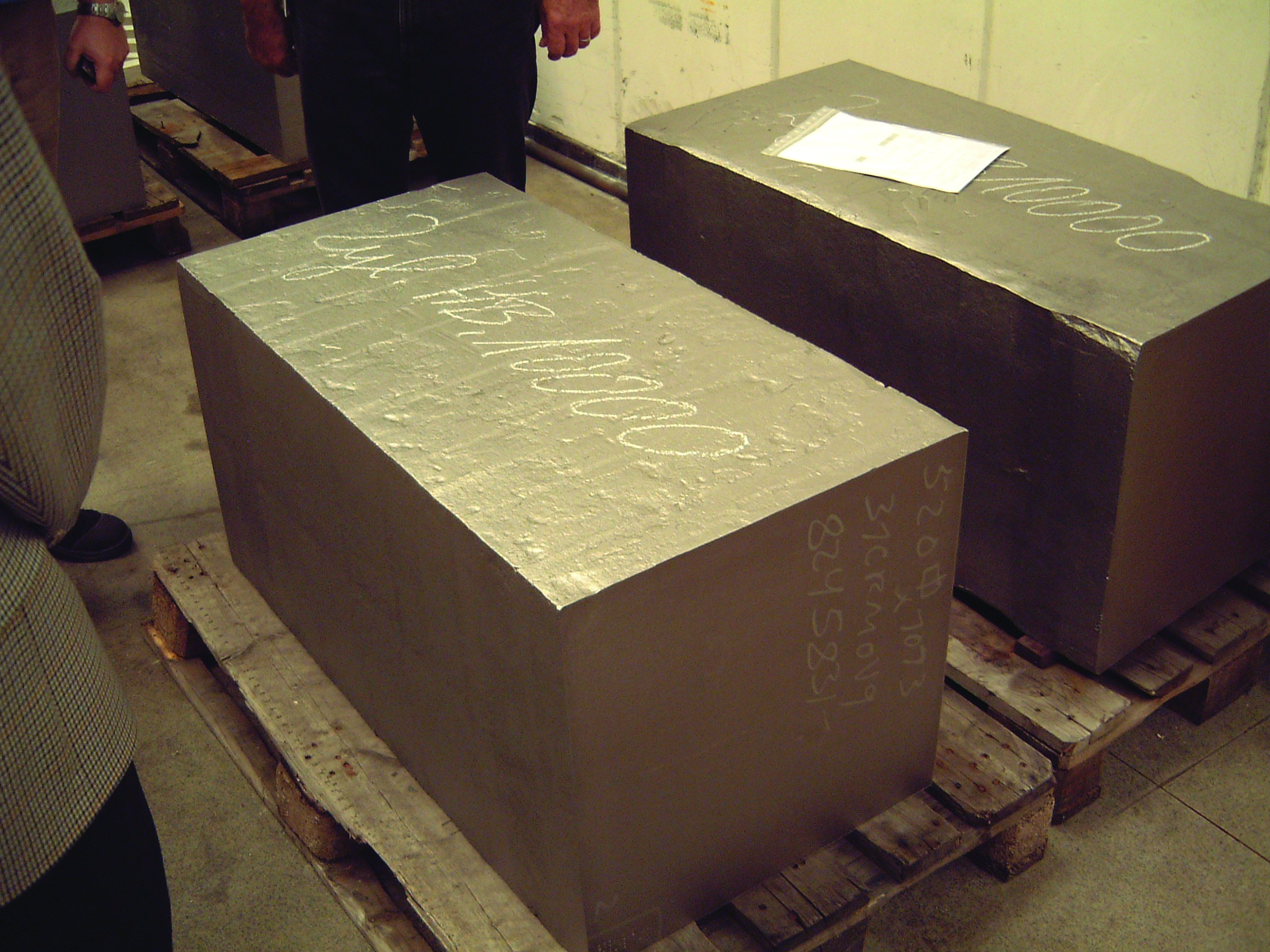

Vom 3000 kg schweren Stahlguss-Rohling ...
[4.6MB]

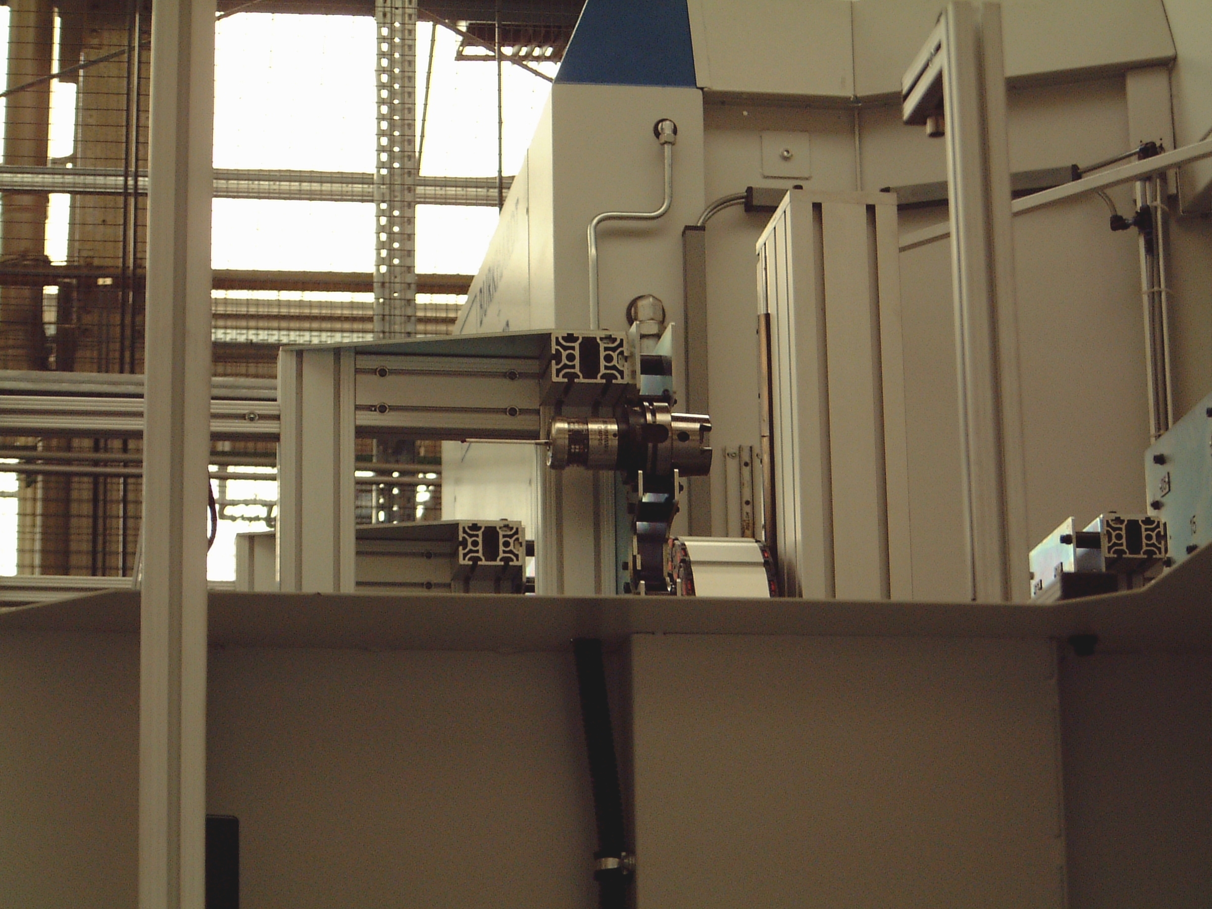

On top: Der einwechselbare Messtaster OMP60 gehört zur selbstverständlichen Ausstattung aller Bearbeitungszentren bei Atlas Copco
[2.3MB]
