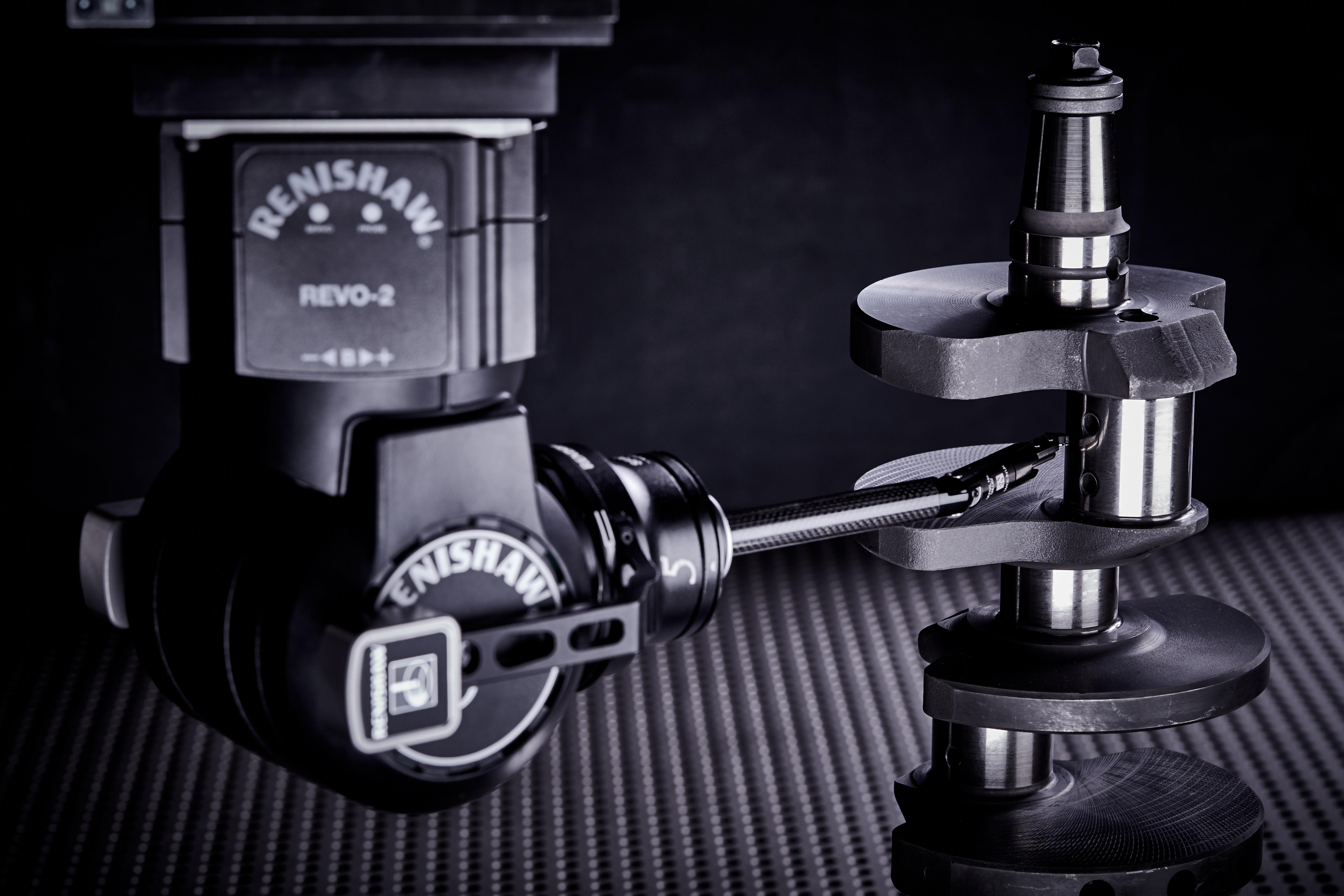

Das SFP2 Modulsystem umfasst eine Baureihe von fünf Modulen, die speziell für den Zugang auf zu messende Werkstücke bei besonders anspruchsvollen industriellen Messanwendungen entwickelt wurden. Die Module der Baureihen A bis E besitzen einzigartige Konstruktionsmerkmale und sind optimal einsetzbar: von der A-Reihe, die für hohe Leistungsfähigkeit bei der Messung von Dichtungsflächen an einem Motorblock und dem seitlichen Scanning von Kurbelwellen-Lagerzapfen entwickelt wurde, bis hin zur E-Baureihe, die über eine zweiteilige Kufe mit zentralem Taster verfügt und ideal ist für kurze Scans an kleinen, tiefliegenden Bohrungen im Werkstück, wie beispielsweise Schaltschiebern für Automatikgetriebe.
Die Module verbinden die 5-Achsenmessfunktion und unbegrenzte Positionierung des REVO Systems mit der integrierten C-Achse des SFP2 Messtasters. Sie erweitern die Messfähigkeit auf zuvor unzugängliche Oberflächenmesspunkte.

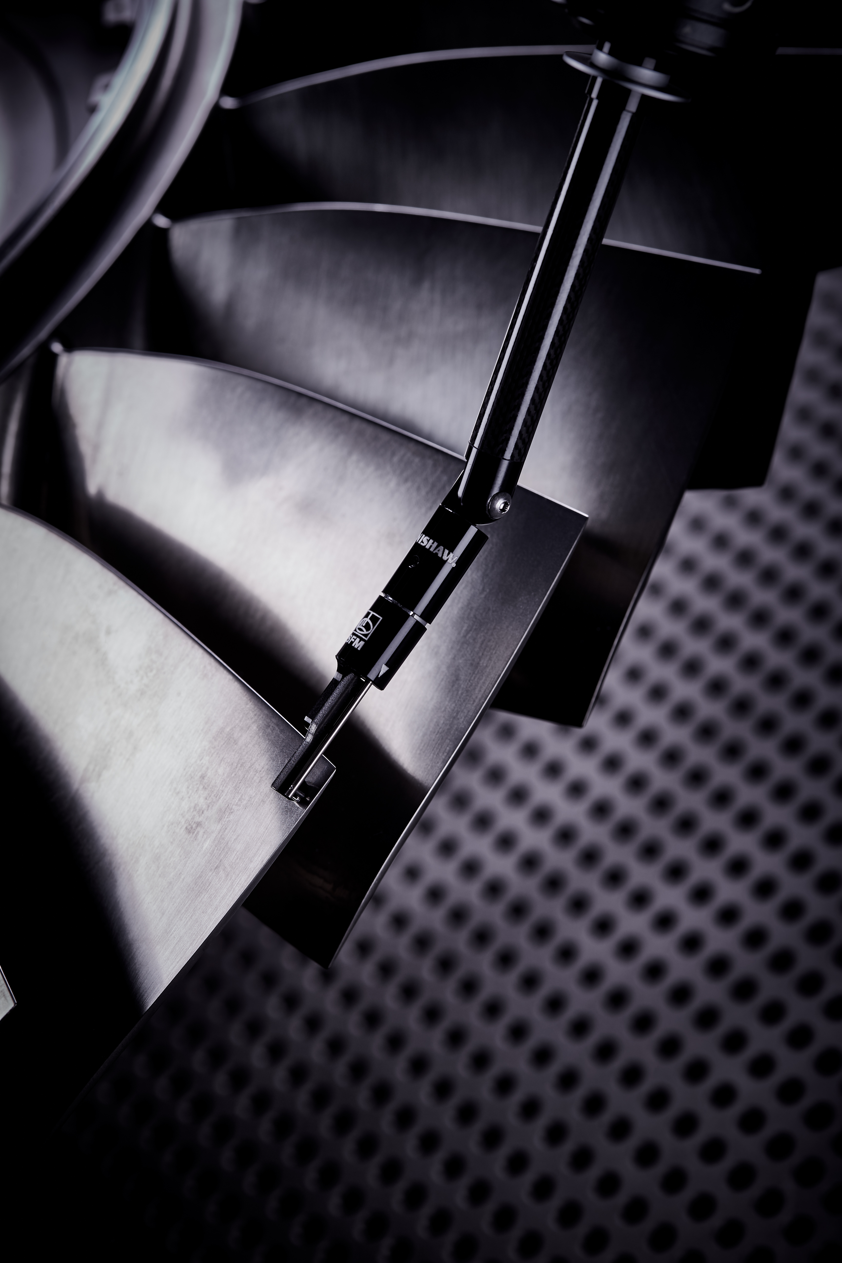

Die neue B-Baureihe der SFP2 Module wurde in erster Linie für die Zugänglichkeit von Merkmalen an komplexen und kritischen Bauteilen der Luft- und Raumfahrt entwickelt, wie beispielsweise Lüfterscheiben mit Aussparungen und Einstichen, und für Fälle, in denen es wichtig sein könnte, alle Merkmale von nur einer Seite aus messen zu können, um zusätzliche Kosten und Risiken zu reduzieren. Alle Module der B-Baureihe (SFMB1 bis B5) verfügen über eine 2 mm x 2 mm Kufe (im Gegensatz zur 4 mm x 2 mm Standardausführung), die eine Positionierung des Diamanteinsatzes (mit einem Spitzenradius von 2 Mikrometer) eng an der Kante der zu messenden Oberflächen erlaubt. Neben der Flexibilität, die durch die manuelle Justage des Winkels zwischen Modul und Halter, die motorische C-Achse des SFP2 Messtasters und die beiden unbegrenzt positionierbaren Achsen des REVO Kopfes gegeben ist, bieten die fünf Module verschiedene Längen- und Winkeloptionen.

- REVO SFP2 beim Messen einer Kurbelwelle [6.0MB]

- REVO beim Messen einer Blisk für die Luftfahrt [4.0MB]
