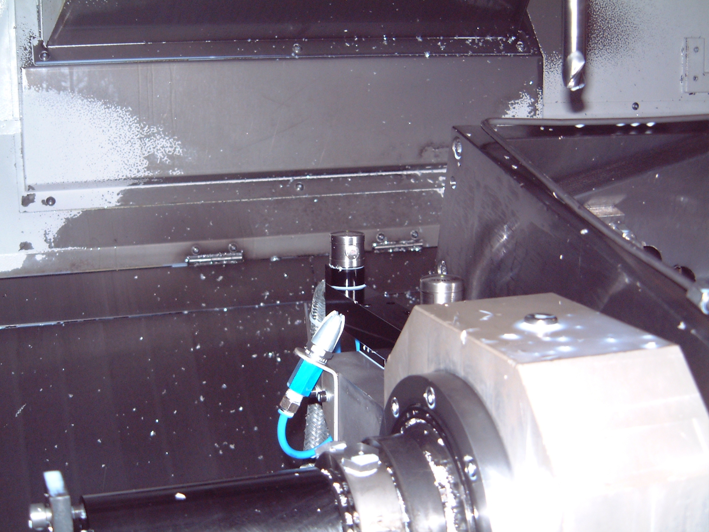

Kompakt und robust: Das Laser-Messsystem NC4 benötigt wenig Platz
Kompakt und robust: Das Laser-Messsystem NC4 benötigt wenig Platz, ist gegen Späne und Kühlmittel bestens geschützt und misst hochgenau nahezu unabhängig von Störungen aus Umgebungseinflüssen
[2.0MB] -
NC4 im Einsatz auf einer Werkzeugmaschine
Der rote Punkt bringt's: Messen der Werkzeuglänge in automatischen Zyklen sorgt für ein automatisches Kompensieren des Wärmegangs und damit für wesentlich höhere Prozesssicherheit

Mit dem Lasermesssystem NC4 von Renishaw haben die Fahrzeugzulieferer inzwischen die benötigte Prozesssicherheit erreicht. Es arbeitet ähnlich einer Laser-Lichtschranke. In unterschiedlichen Ausführungen können Laser-Lichtquelle und -empfänger separat oder als bereits auf einem Trägersystem konfigurierte und justierte Einheit im Arbeitsraum der Bearbeitungszentren aufgebaut werden. Für kleine Bearbeitungszentren gibt es eine spezielle Ausführung mit nur 23 mm Abstand zwischen Lichtquelle und -empfänger. An Werkzeugen größer 0,03 mm lassen sich Längen und Durchmesser bestimmen. Genauigkeiten bis kleiner 1 µm schafft das Lasermesssystem. Dabei eliminiert die Software in dem zugehörigen Interface Messwert-Störungen durch Kühlmitteltropfen. Gegen Umgebungseinflüsse, wie Späne und Kühlschmierstoffe ist das Messsystem nach IPX8 geschützt. Zudem verhindert ein Luftstrom mit hoher Austrittsgeschwindigkeit (MicroHole™-Technologie), dass Flüssigkeiten oder Partikel in die Lichtquelle und den -empfänger eindringen können.
