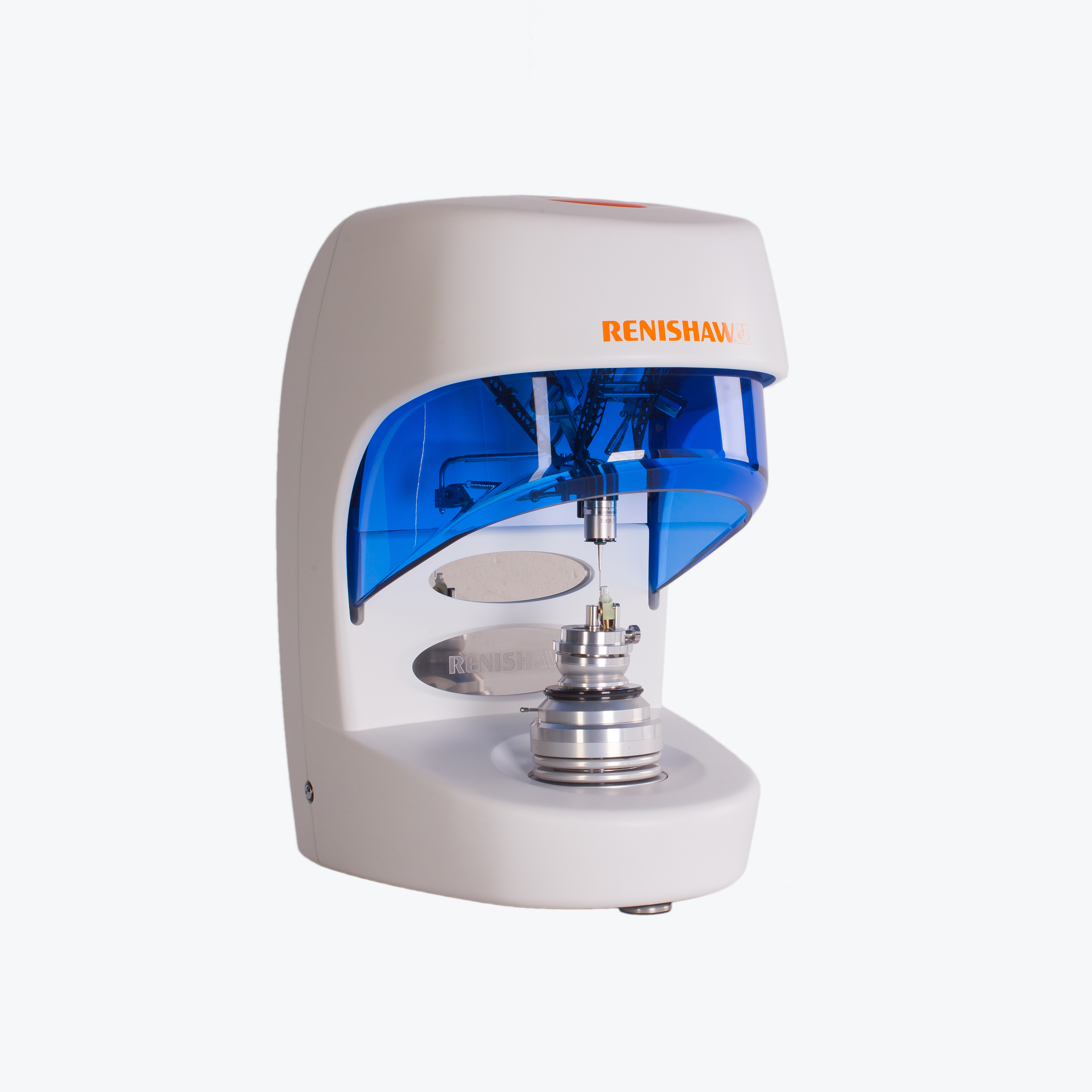

DS10 - Taktiler Dentalscanner der Oberklasse
DS10 taktiler Dental ScannerDie Weiterentwicklung des bewährten taktilen Dentalscanners der Oberklasse ist einzigartig in seiner Präzision. Der taktile Scanner DS10 ist derzeit das einzige System am Markt, das nach internationalen Normen der Messtechnik zertifiziert ist (ISO 10360-4). Die Ergebnisse seiner bestechenden Präzision werden gerade bei Teleskop-, Abutment- oder Klebebasisarbeiten sichtbar. Das patentierte direkte taktile Spiralabtastverfahren gibt die exakte Oberfläche der Teleskope wieder, welche mit dem Meistermodell zusammengeführt werden kann. Hier bei muss nicht mehr mit Aufmaß oder Scan-Hilfsmitteln wie Puder gearbeitet werden, die das Ergebnis verfälschen könnten. Damit wird die bestmögliche Passung, Friktion und Position für die Arbeiten an den Primär- und Sekundärteilen erreicht. Auch im Bereich Implantat und Suprakonstruktionen kommt es auf hohe Präzision an. Spätere Ungenauigkeiten und Spannungen werden durch das sichere taktile Antasten im Vorfeld schon vermieden. Das DS10 System gibt die Position und Ausrichtung der Implantate genauestens wieder.
