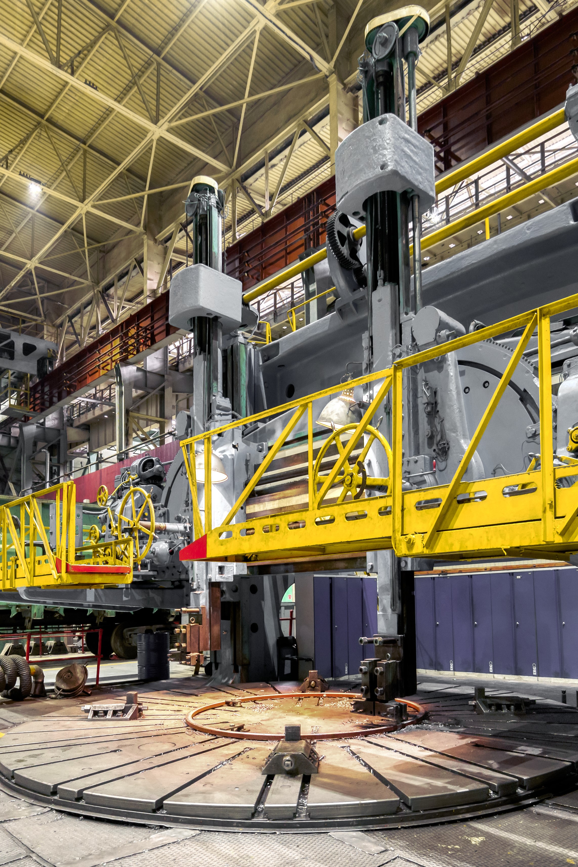

VTLs bearbeiten massive Werkstücke, oft mit einem Durchmesser von mehreren Metern. Eine präzise Bewegungssteuerung und Positionsbestimmung im geschlossenen Regelkreis ist wichtig für die Herstellung komplizierter Konturen oder kritischer Merkmale, die eine Interpolation mehrerer Bewegungsachsen erfordern.
FORTiS Wegmesssysteme mit erweiterter Länge sind besonders wertvoll für Zweispindel-Systeme, da beide Revolverköpfe dieselbe Maßverkörperung verwenden können. Dies vereinfacht den mechanischen Aufbau und verbessert die Bearbeitungsqualität.
