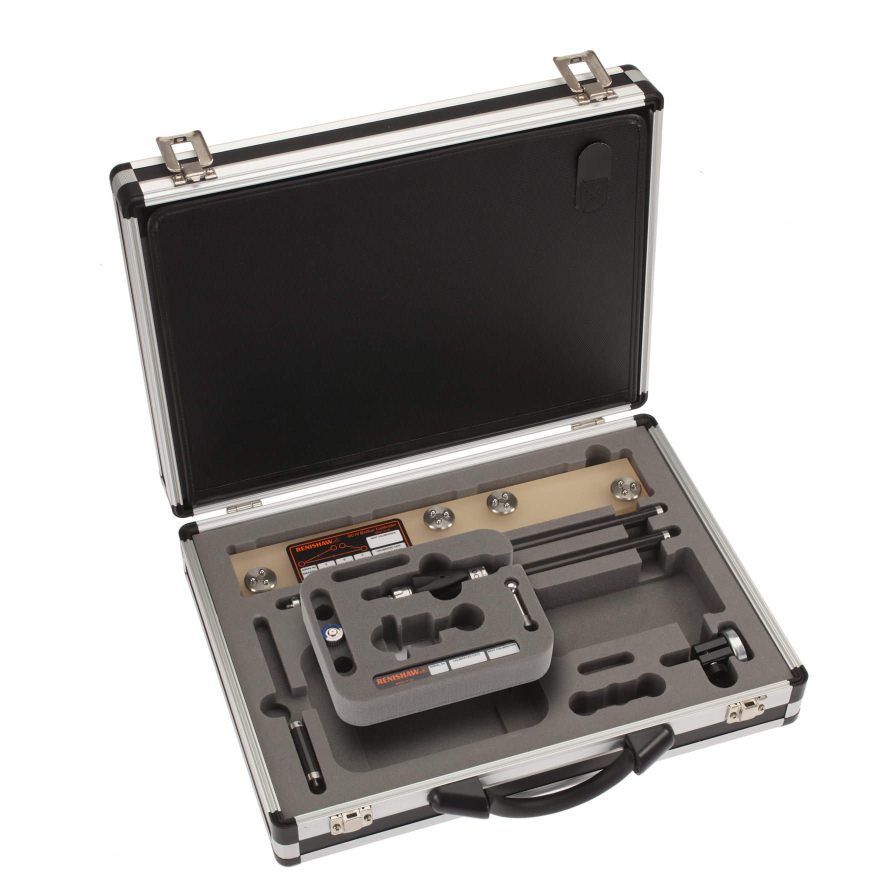

Análisis volumétrico del ballbar 20 El software del sistema Ballbar 20 ha sido mejorado para proporcionar aún más flexibilidad en las pruebas y la generación de informes. El kit QC20-W se suministra en la nueva maleta del sistema rediseñada, con espacios para los accesorios más comunes.

Kit de actualización de QC20-W en maleta del sistema QC10 Existe un kit de actualización para usuarios del ballbar QC10 a un precio muy competitivo, especialmente si se tiene en consideración el coste del siguiente recalibrado del ballbar QC10 existente. El kit de actualización se entrega de serie con un adaptador para su colocación en la maleta del sistema QC10, además de la nueva maleta del sistema y el hardware adicional necesario para realizar las nuevas pruebas en 3 planos, disponible como opción.

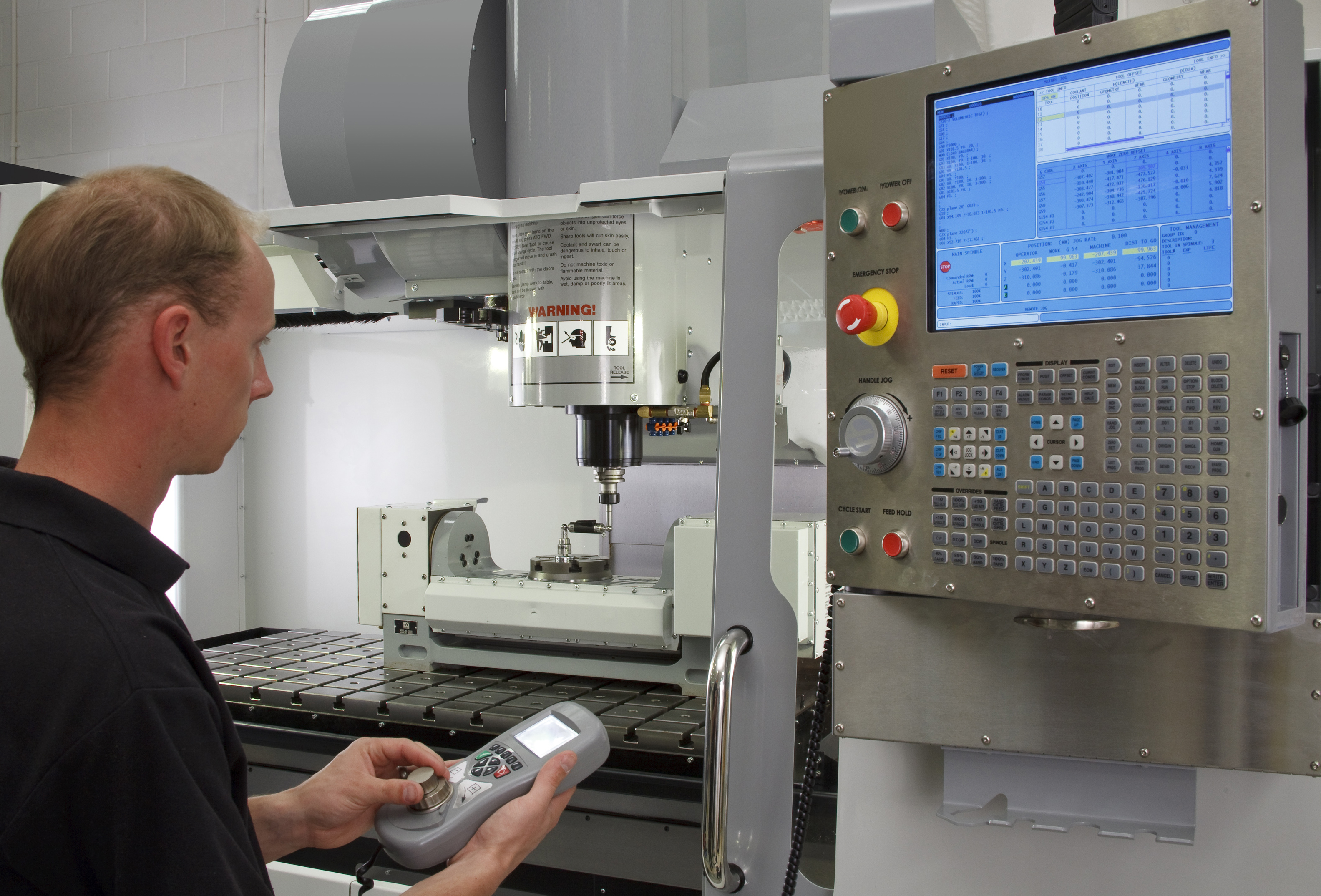

Imagen de verificación de Máquina-Herramienta con ballbar de Renishaw
Determinar las prestaciones de una Máquina-Herramienta antes del mecanizado y, por consiguiente, la inspección de piezas post-proceso, puede reducir considerablemente las piezas desechadas y los tiempos de inactividad de la máquina y, en consecuencia, los costes de fabricación.
Calibración de Máquina-Herramienta con un ballbar inalámbrico QC20-W Miles de ballbar QC10 de Renishaw son utilizados por fabricantes de Máquinas-Herramienta, operarios, empresas de servicio y mantenimiento y distribuidores en las pruebas de producción, programas de mantenimiento preventivo, desplazamiento protegido en la nueva máquina, clasificación y comparación de máquinas, y comprobación de máquinas después de colisiones. Además, la realización de pruebas con el ballbar QC10 de Renishaw es tan sencilla y eficaz que muchos operarios solicitan una prueba de ballbar antes de iniciar una nueva serie de componentes. El ballbar de Renishaw se ha convertido en una herramienta indispensable que está cambiando la visión de operarios de todo el mundo sobre la verificación del rendimiento de las Máquinas-Herramienta.
