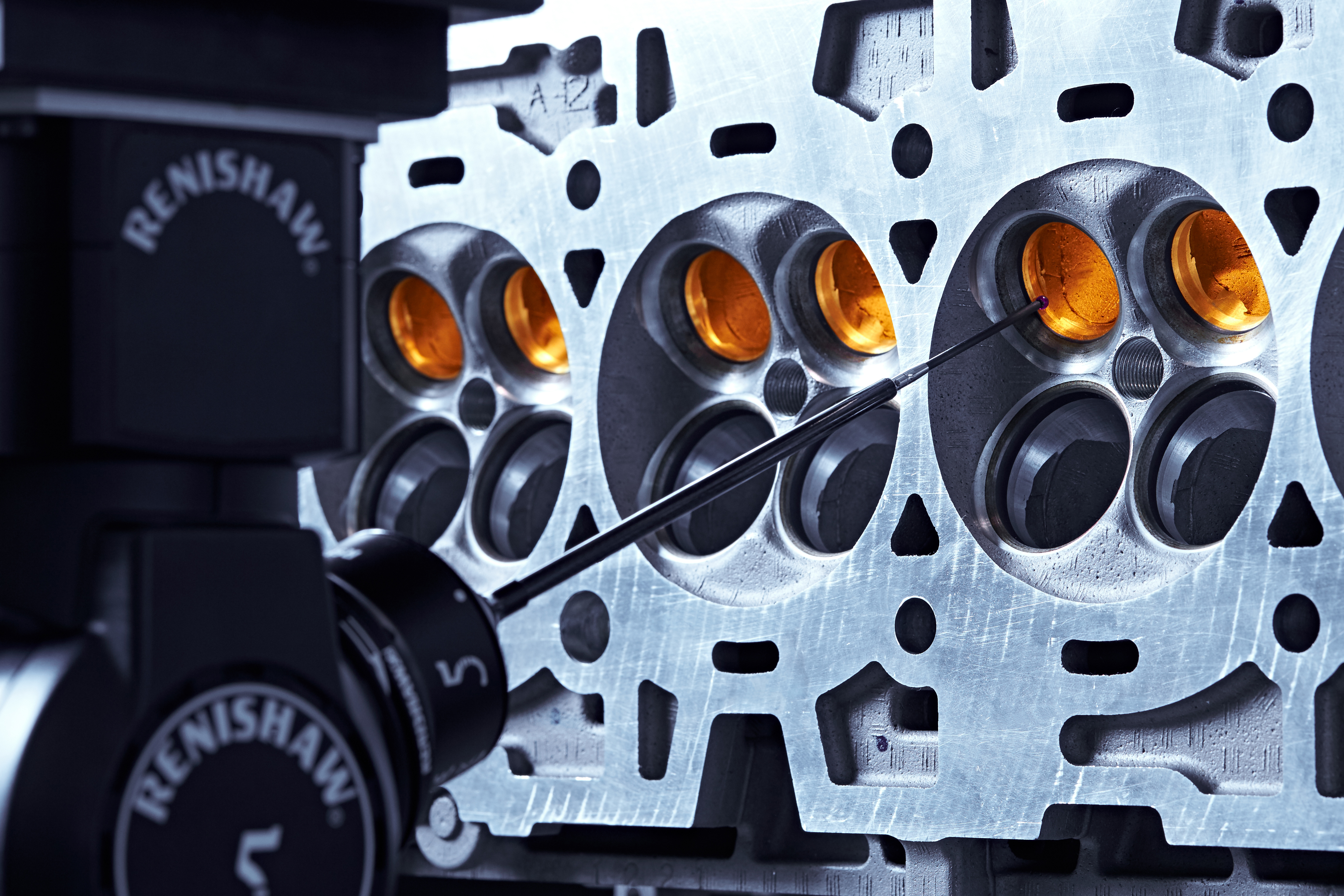

La familia de módulos SFP2 incluye cinco series de módulos especializados, diseñados para facilitar unas prestaciones de acceso exclusivas para la mayoría de aplicaciones de metrología industrial más exigentes. La serie de módulos, de A a E, cuenta con funciones de diseño exclusivo y uso óptimo: desde la serie A, diseñada para la medición de alto rendimiento de las juntas de culata del motor y la exploración lateral de los cojinetes de fricción del cigüeñal, a la serie E, con superficie deslizante de dos piezas y un palpador central, idónea para exploraciones cortas de profundidades de mandrinado pequeñas entre la pieza, como en el cuerpo de las válvulas de transmisión automática.

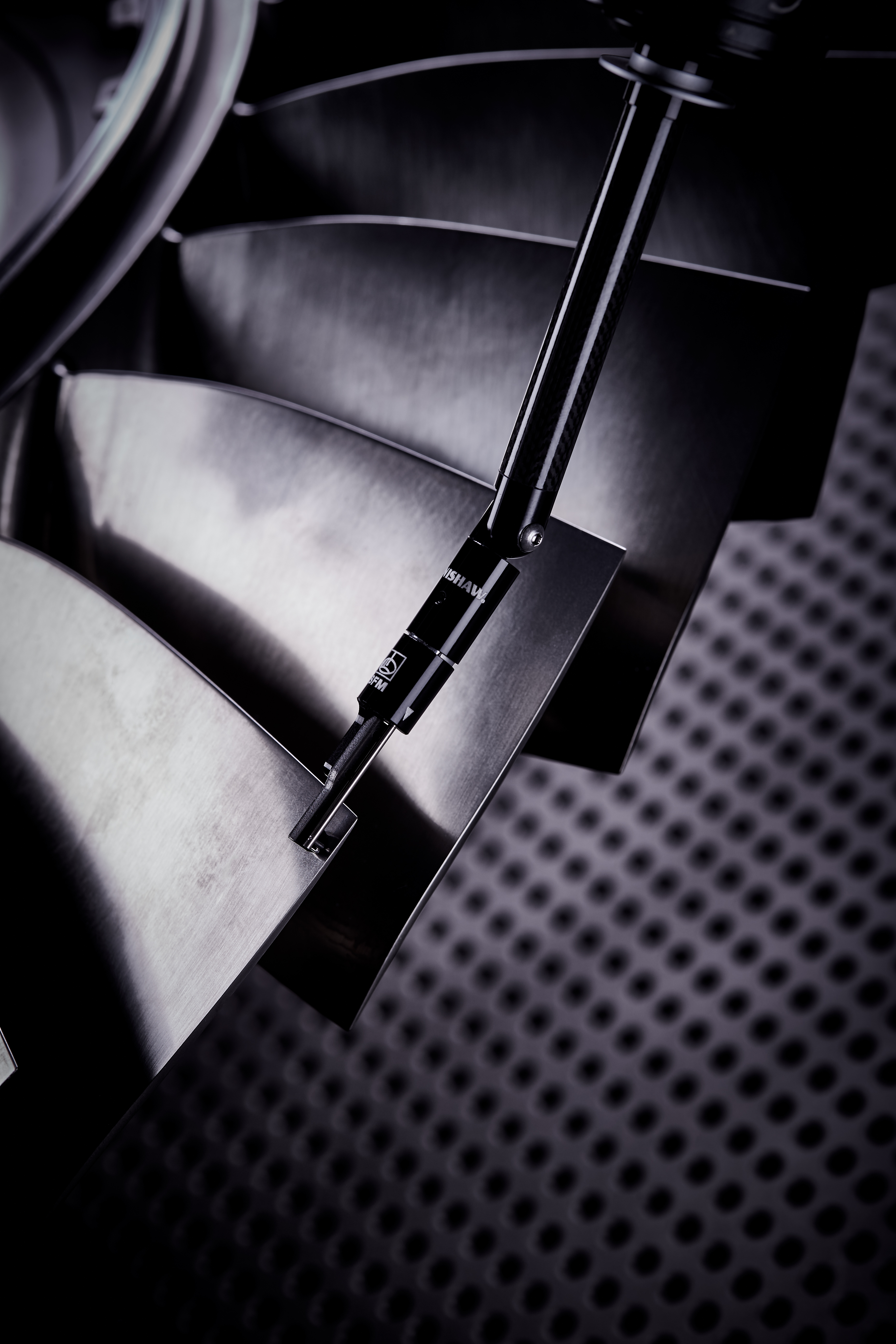

La nueva serie B de módulos SFP2 está diseñada principalmente para acceder a elementos de piezas complejas, cruciales del sector aeroespacial, como discos de ventilador con muescas y estrías, y cuando es imprescindible acceder a todos los elementos desde un único punto para evitar movimientos innecesarios de la pieza. Todos los módulos de la serie B (SFM-B1 a B5) incorporan una superficie de deslizamiento de 2 x 2 mm (en vez de la estándar de 4 x 2 mm) que permite situar el palpador de diamante de 2 micras de radio cerca de los límites de las superficies necesarias. Los cinco módulos ofrecen distintas longitudes y ángulos de ataque, además de la flexibilidad que proporciona la junta articulada ajustable manualmente del módulo al palpador, el eje C motorizado de la sonda SFP2 y los dos ejes de posicionamiento infinito del cabezal REVO.

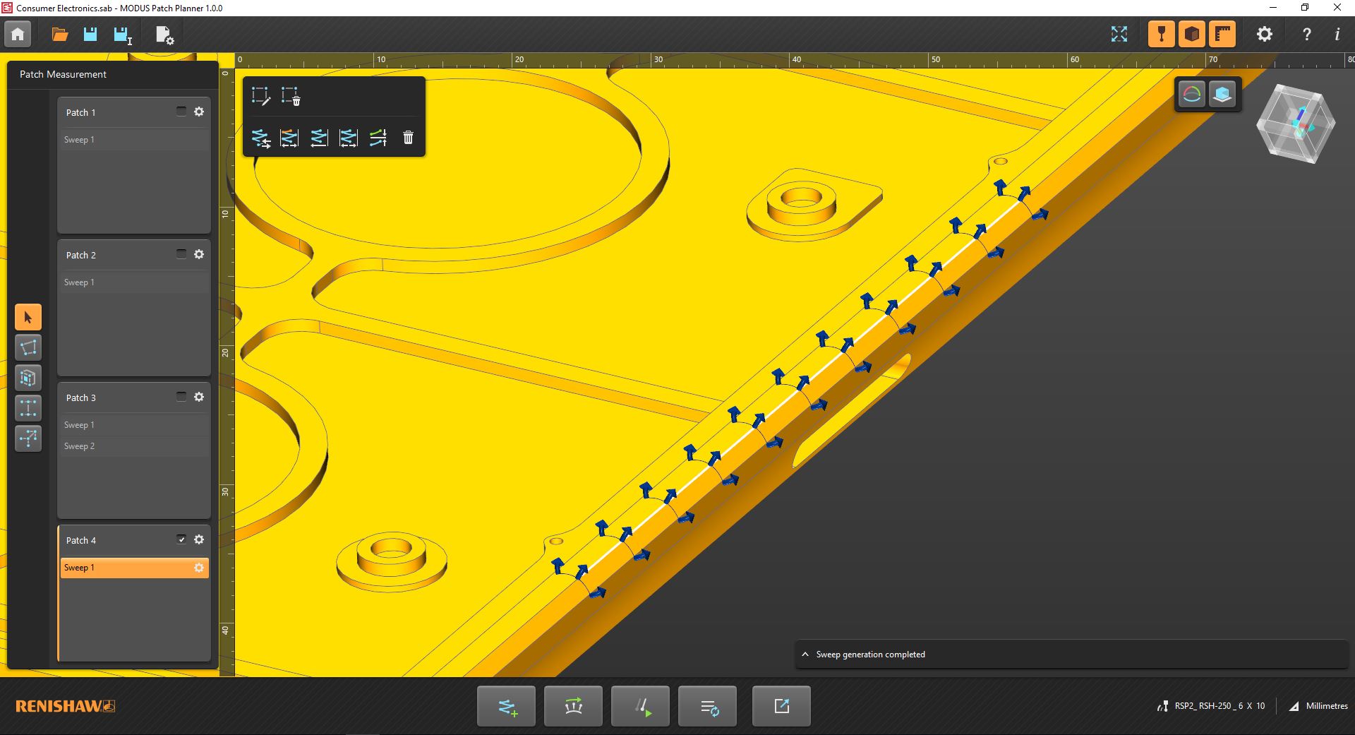

El paquete integrado MODUS Planning está diseñado para facilitar a los operarios de MMC un juego de accesos directos automáticos a los desafíos más frecuentes de la programación automática, aumentando así la eficacia del cabezal REVO de la MMC mediante un juego de aplicaciones de software especializadas y fáciles de usar. El paquete integrado MODUS Planning permite planificar programas de geometrías complejas con el mínimo esfuerzo y el máximo rendimiento mediante dos nuevas herramientas de software: MODUS Patch y MODUS Curve.
MODUS Patch: hasta ahora, el usuario tenía que definir sus propias trayectorias para barridos de superficie y curvas 2D mediante herramientas manuales para evitar colisiones. Ahora, la nueva aplicación MODUS Patch proporciona la trayectoria de medición más eficiente a través del sensor REVO RSP2, de forma rápida y sencilla, con planificación automática de pieza en superficie.
MODUS Curve: esta nueva aplicación incorpora movimiento restringido de la MMC, que reduce la moción de los ejes de la MMC durante la medición de curvas en un plano. La restricción de movimiento de los ejes de la máquina a un único plano mejora la precisión y la repetibilidad. MODUS Curve es especialmente útil para la industria automovilística, ya que muchas de las piezas de este sector requieren la medición de curvas para su validación.
