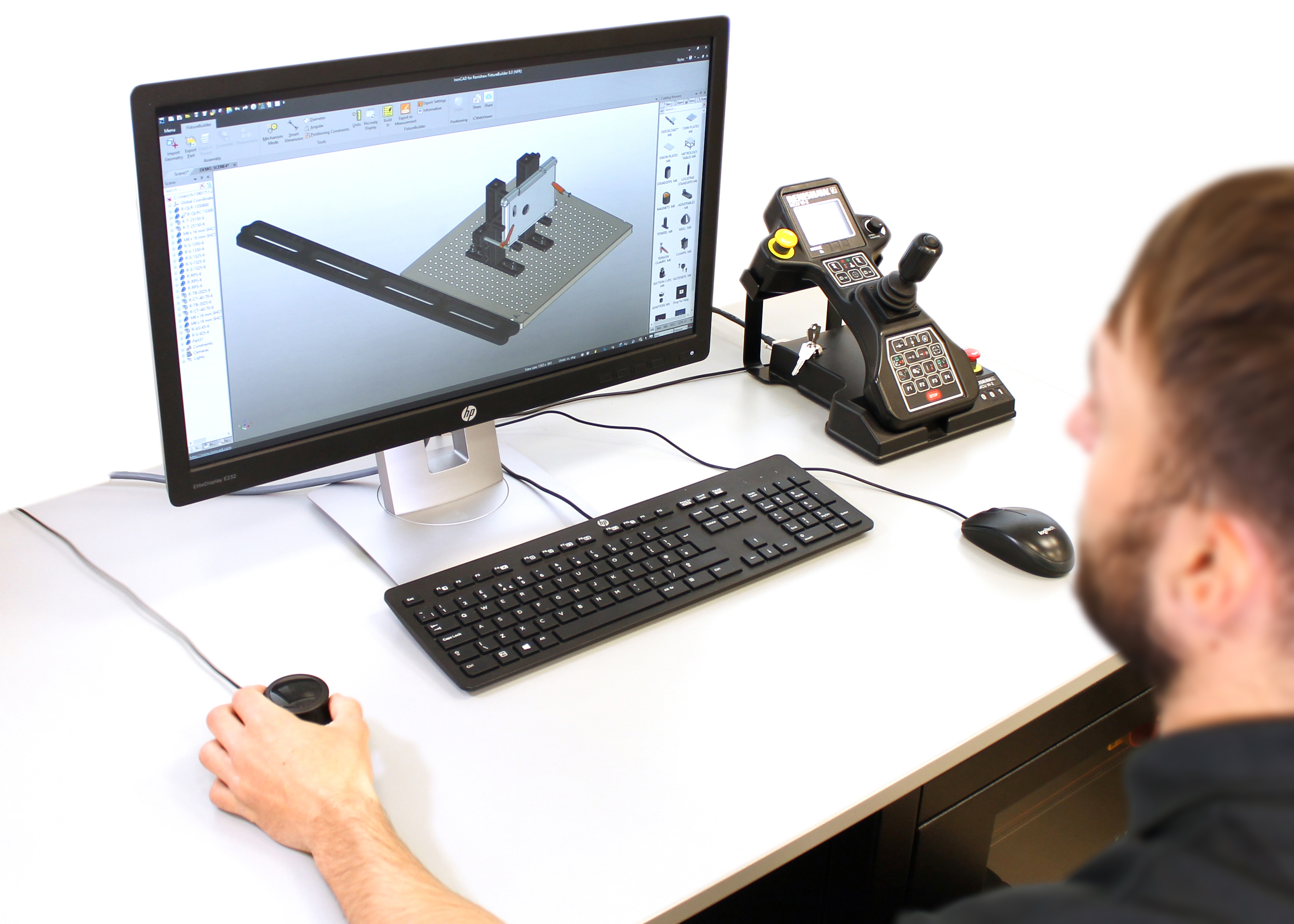

El software CAD FixtureBuilder 3D de Renishaw permite diseñar y documentar las fijaciones modulares que utilizan los componentes Renishaw, incluidas las fijaciones de varias placas con raíl QuickLoad. Una vez diseñada la fijación, el software puede generar instrucciones de montaje para que el operario pueda reproducir fácilmente el diseño con precisión. El software también permite exportar un modelo del componente con la fijación para utilizarlo en el software de programación de medición.
