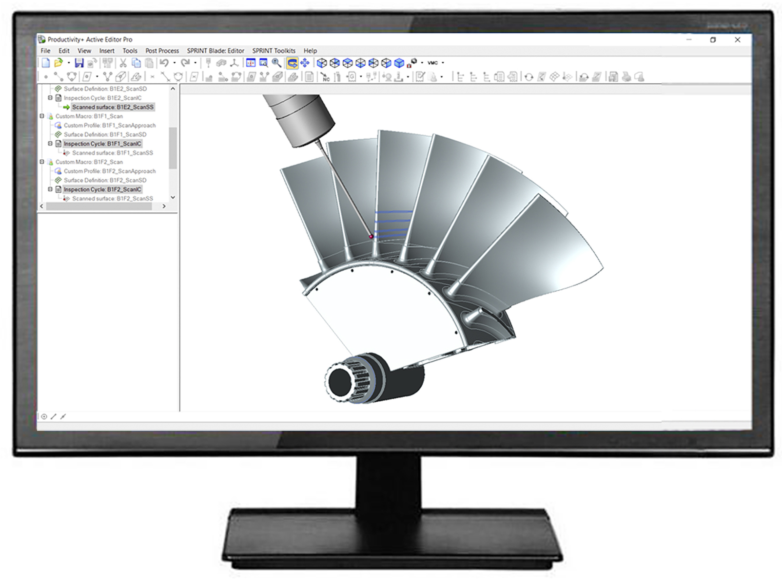

La sonda OSP60, combinada con una serie de herramientas de software de Renishaw, proporciona un 'modelado de superficie' que puede utilizarse en varias aplicaciones y operaciones subsiguientes distintas para mejorar significativamente los procesos de producción. Al disponer de una alta capacidad de datos capturados en el sistema de escaneado 3D, es posible realizar tareas como comprobación del estado de la máquina antes del mecanizado, reglaje de piezas y medición de características, control de condición de la superficie de caras de sellado planas, medición de superficie 3D para fabricar piezas complejas, como álabes, y mecanizado adaptativo de piezas, por ejemplo, materiales fundidos con forma variable.

- Programación de escaneado de un álabe mediante una sonda OSP60 SPRINT™ en Active Editor Pro con el toolkit de álabes
