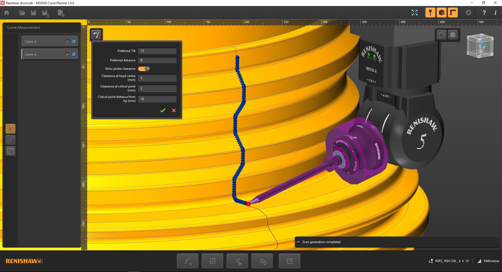

Paquete integrado MODUS: trazado de curva
[626kB]
