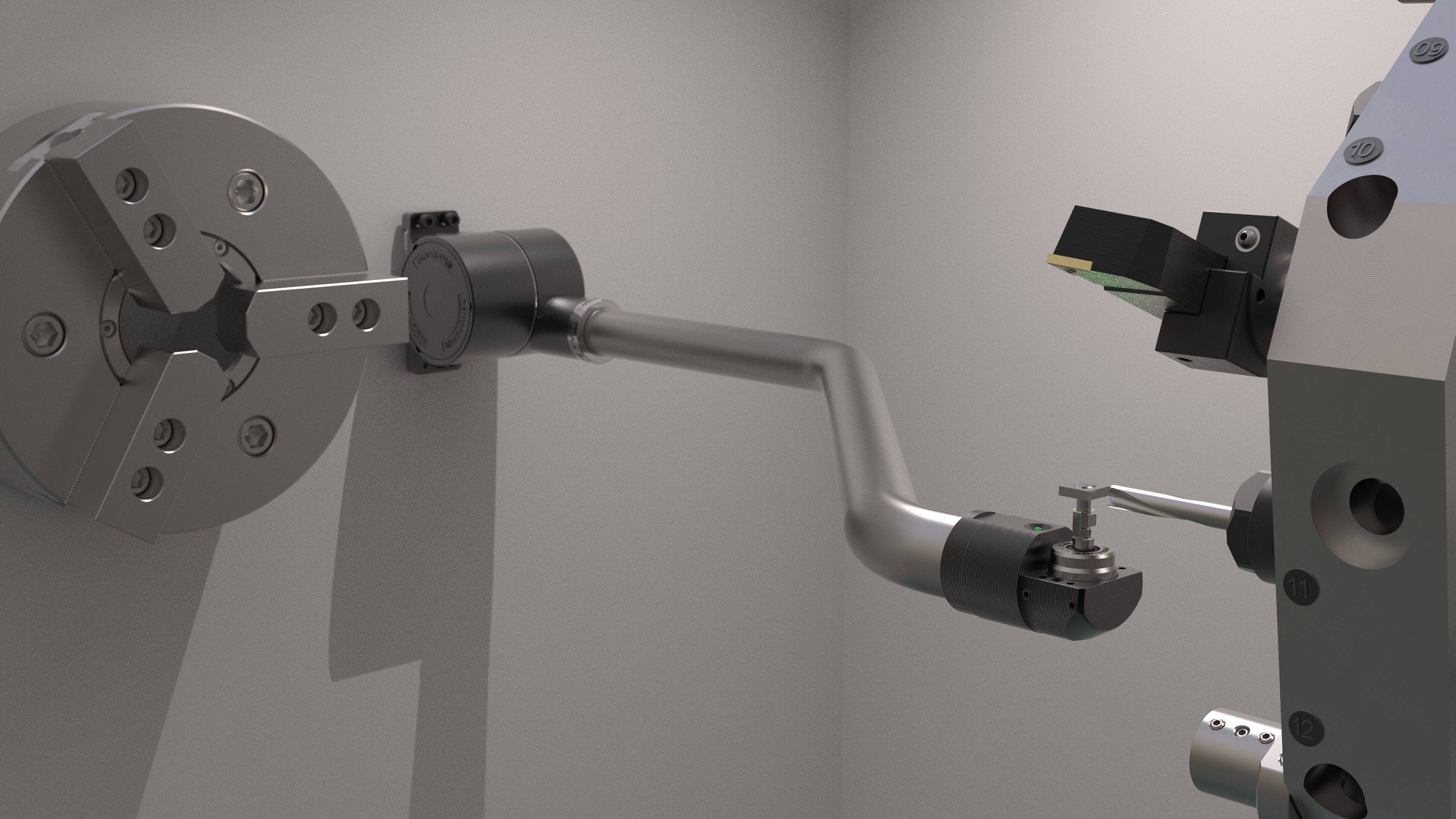

Renishaw, empresa tecnológica de ingeniería internacional, presentará su último brazo de reglaje de herramientas en EMO Hannover 2023. El HPMA-X es la última incorporación a la familia de brazos de reglaje de herramientas de alta precisión de la empresa, diseñado para realizar las aplicaciones de torneado más exigentes.
Tras el éxito demostrado del brazo motorizado de alta precisión original (HPMA), la última evolución incluye reglaje y detección de rotura de herramientas de alto rendimiento para tornos CNC. Normalmente, los tornos de este tamaño requieren brazos más largos, resistentes y complejos, que pueden ser muy complicados de mover con precisión y repetibilidad.
Estos diseños son posibles ahora con el HPMA-X, equipado con un sistema de tracción de alta eficiencia y rendimiento, que incluye un motor sin escobillas y un reductor de cabezal engranado de 3 fases de gran alcance con control digital. Este sistema inteligente facilita el control de velocidad y la detección precisa de colisiones, con una respuesta de alto par de torsión y potente capacidad de carga.

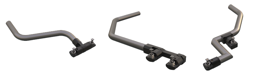

“El brazo HPMA actual nos permite realizar todas las aplicaciones que requieren un brazo de hasta 555 mm de longitud. HPMA-X está dirigido al creciente mercado de tornos de gran tamaño que precisan brazos de más de 500 mm y pueden diseñarse con distintas configuraciones de hasta 1000 mm de longitud”, comenta Steve Petersen, jefe de marketing de la División de Productos para Máquina-Herramienta de Renishaw. “Nuestros ingenieros han trabajado intensamente con estos diseños más grandes para asegurar que la sonda se coloca en el área de trabajo con una repetibilidad excepcional”.
En brazos de este tamaño, la transición correcta durante el movimiento de entrada y salida de la sonda en el entorno de trabajo es crucial para maximizar la vida útil del producto. El control digital y los sistemas de información de la interfaz incorporada (TSI3-X) facilitan un control de movimiento perfecto, que proporciona unas funciones de aceleración y deceleración consistentes.
Además, la interfaz TSI3-X incorpora cuatro LED que el usuario puede consultar para observar el estado del sistema en tiempo real. Estos LED muestran el estado de la entrada de comandos de movimiento y los resultados de confirmación del brazo, además de transmitir cualquier problema de movimiento o estado del sistema.
