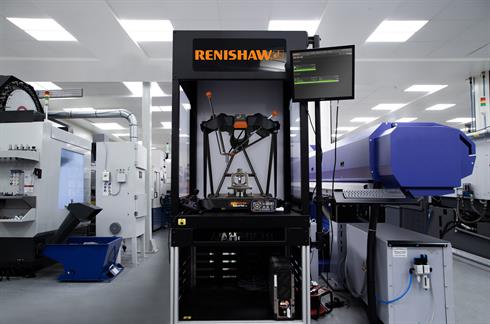

La presentación se ha iniciado destacando el movimiento del sistema Equator™, que utiliza una estructura cinemática paralela con una ligereza que le permite realizar mediciones a alta velocidad y, a su vez, con una gran robustez que le proporciona una gran repetibilidad. El “Equator™ garantiza ciclos de inspección entre dos y tres veces más rápidos que una máquina tridimensional, lo que permite inspeccionar un mayor número de piezas y verificar las cotas más críticas de todas las piezas en procesos de fabricación que tienen tiempos de ciclo muy ajustados”, ha asegurado Gari Bilbao.
Otra característica en aplicaciones industriales convencionales que diferencia a esta solución hecha en Europa de los calibres mecánicos es la flexibilidad, ya que su método de comparación es mediante software y no de forma mecánica. Esto permite utilizar una pieza de producción como pieza patrón y, en consecuencia, evita la necesidad de fabricar piezas especiales con dimensiones muy ajustadas, además de ofrecer mayor adaptabilidad a posibles cambios en el diseño de la pieza. Según ha comentado Gari Bilbao, “basta con cambiar el patrón y su programa de inspección y, de forma inmediata, ya puedes empezar a medir la nueva pieza”.
Un aliado para la automatización:
El sistema de calibre Equator™ dispone de la interfaz EQ-IO y del software EZ-IO para facilitar su comunicación con controladores de células de fabricación automatizadas. “Más del 50% de los equipos que tenemos instalados en la península están conectados a un sistema automático de carga y descarga de piezas. Y, en algunos mercados del norte de Europa, más del 90%”, ha compartido Gari Bilbao. Además, ha añadido que “muchos de estos equipos instalados están trabajando a tres e incluso cinco turnos con fines de semana incluidos”.
Otras características destacadas de esta solución de Renishaw son su bajo coste de mantenimiento, ya que es resistente y no necesita calibraciones periódicas, y su insensibilidad térmica, lo que le permite operar en temperaturas de entre 5º y 50ºC. Además, su consumo eléctrico es mínimo y, desde este año, es compatible con la mayoría de programas de metrología, como Metrolog, PolyWorks, Calypso.
