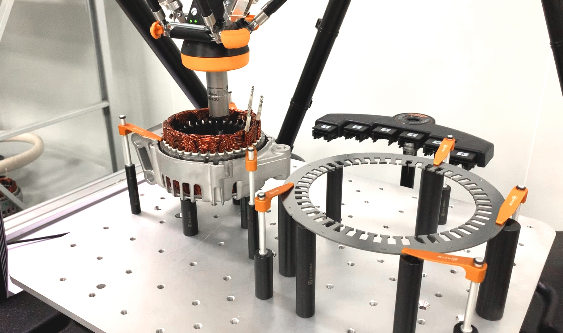

A 2019-es EMO kiállításon a Renishaw standjára látogatók meggyőződhetnek róla, hogyan vizsgálják a különféle Equator rendszerek az elektromos meghajtású járművek (EV-k), hibrid motorok és sebességváltók alkatrészeit. Az Equator rendszerek a gyakorlatban is pontosan ugyanilyen alkatrészeket vizsgálnak folyamatos üzemben, szerte a világon.
Az elmúlt néhány év alatt a Renishaw ügyfelei világszerte több ezer Equator rendszert állítottak üzembe, aminek köszönhetően a cég erőteljesen fokozta jelenlétét az európai, amerikai és ázsiai autóipari piacon. A kutatásba történő jelentős befektetés és az EV-k gyártási ütemének felgyorsulása miatt szélesedett az ellenőrzési és vizsgálati paraméterek köre, az Equator mérőrendszerek pedig pontosan ezen a területen végzik a legkiválóbb munkát. Mindezt a tapasztalt mérnökgárdánk nyújtotta támogatás, valamint az egyes folyamatok jellegzetességeihez igazított hardveres és szoftveres opciók teszik igazán teljessé.
Igazoltan jól teljesít az EV-alkatrészek ellenőrzése során

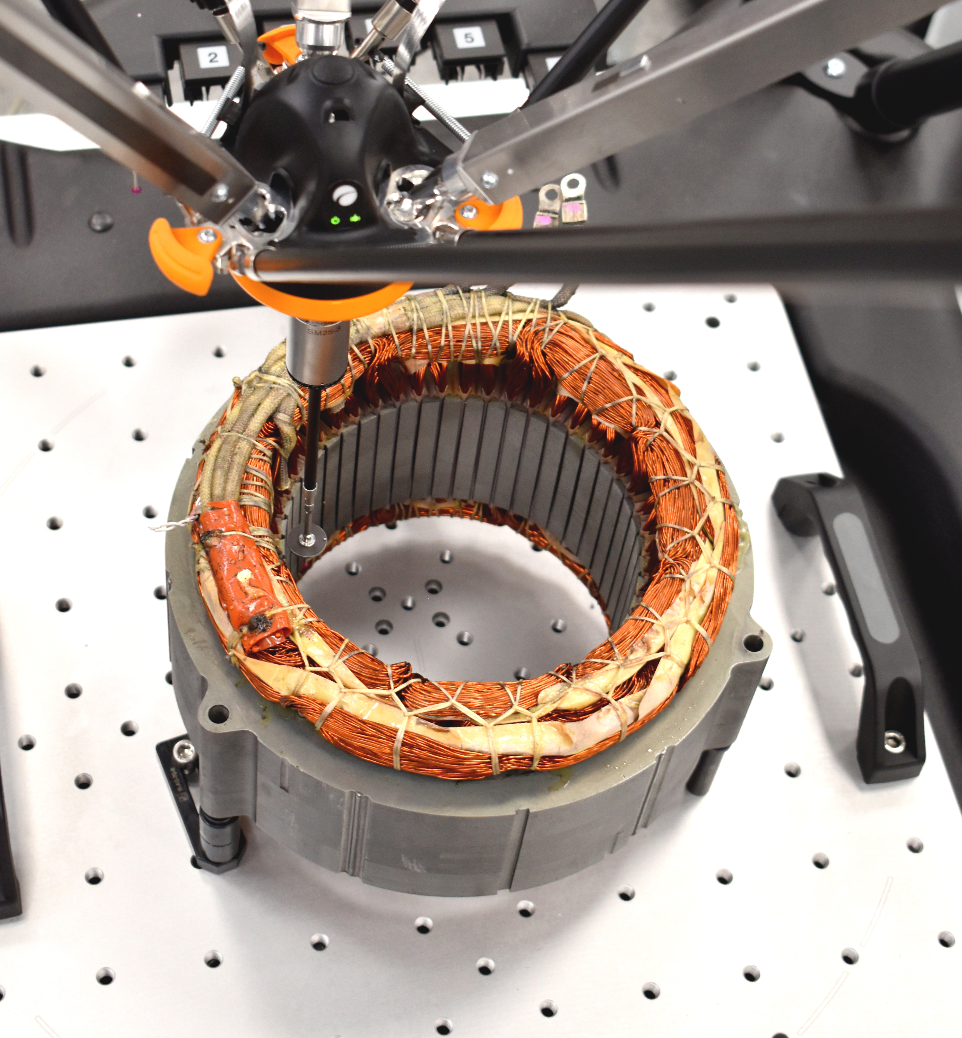

Az Equator mérőrendszerek által biztosított folyamatszabályozási előnyök immáron az EV-kbe épített motorok, generátorok, sebességváltó-fogaskerekek és -házak gyártása során is kiaknázhatók a gyártósorokon és gyártócellákban. A felhasználásra kiváló példák a motorok állórészei. Az Equator rendszerekben alkalmazott Renishaw SP25-ös mérőfej nagy sebességű szkennelési képessége, valamint a Renishaw sokoldalú MODUS programozószoftvere kiválóan alkalmas az összeszerelt EV-állórész belső átmérőjével és koncentricitásával kapcsolatos szigorú méret-, pozíció- és geometriai tűrések betartásának ellenőrzésére – ezek a jellemzők ugyanis alapvetően befolyásolják a villanymotorok hatékonyságát.
A Renishaw TP20 tapintófejjel ellátott Equator rendszer emellett akár másodpercenként három diszkrét pont adatait is képes rögzíteni, így kiválóan alkalmas az állórész laminált lemezén elhelyezkedő élpontok egymáshoz viszonyított helyzetének mérésére.
