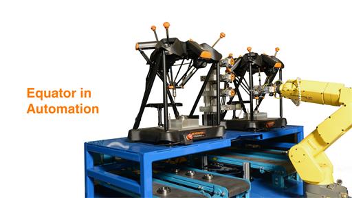

I sistemi Equator™ possono essere integrati in celle per semplificare il caricamento in "smart factory" tramite navette o robot.
Utilizzo di EZ-IO per automatizzare i sistemi Equator
Il kit di automazione del calibro Equator è composto dall'interfaccia REN-IO e dal software EZ-IO, che permette l'integrazione di Equator con sistemi di caricamento automatico nelle celle di lavorazione all'interno delle "smart factory". Ad esempio, REN-IO e EZ-IO possono essere utilizzati per la connessione a semplici sistemi navetta o robot, per accettare comandi di avvio della verifica dopo il caricamento del pezzo, per cambiare i programmi di calibrazione e informare il robot se un pezzo ha superato il controllo in modo che sappia dove collocarlo.
Il software EZ-IO aiuta gli integratori, responsabili di impostare le celle di produzione automatiche, a configurare le comunicazioni fra i sistemi Equator e il controllo della cella.
Le funzioni intelligenti come la rimasterizzazione automatica possono essere usate, ad esempio, quando si utilizzano robot o sistemi navetta per caricare il pezzo campione quando il calibro Equator rileva variazioni nella temperatura dell'officina.
Ad esempio, è prevista una funzione che fornisce la capacità di integrazione con robot standard per il caricamento e lo scarico tramite una sequenza predefinita che consenta un avvio rapido e un controllo efficace.
Nelle applicazioni più comuni si tende a utilizzare un elemento di fissaggio pneumatico o elettrico per assicurare che il pezzo sia collocato nella posizione corretta e nell'orientamento che consenta di misurarlo al meglio. Dopo che il pezzo è stato misurato, il software EZ-IO indica se il pezzo rientra o meno nelle tolleranze specificate. Sulla base di tale informazione, il robot potrà svolgere azioni differenti.
