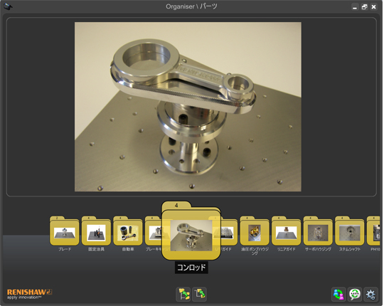

プログラム選択
Organiser 26_540
Organiser では、複数の測定プログラムを、「パーツグループ」にまとめて保存できます。プログラム選択画面では、スクロールしてプログラムやフォルダを参照し、マウスでクリックして選択します。
パートプログラムは、パーツ番号やパーツの画像で区別したり、バーコードスキャナで選択したりできるため、パーツに適したプログラムを確実に選択できます。
