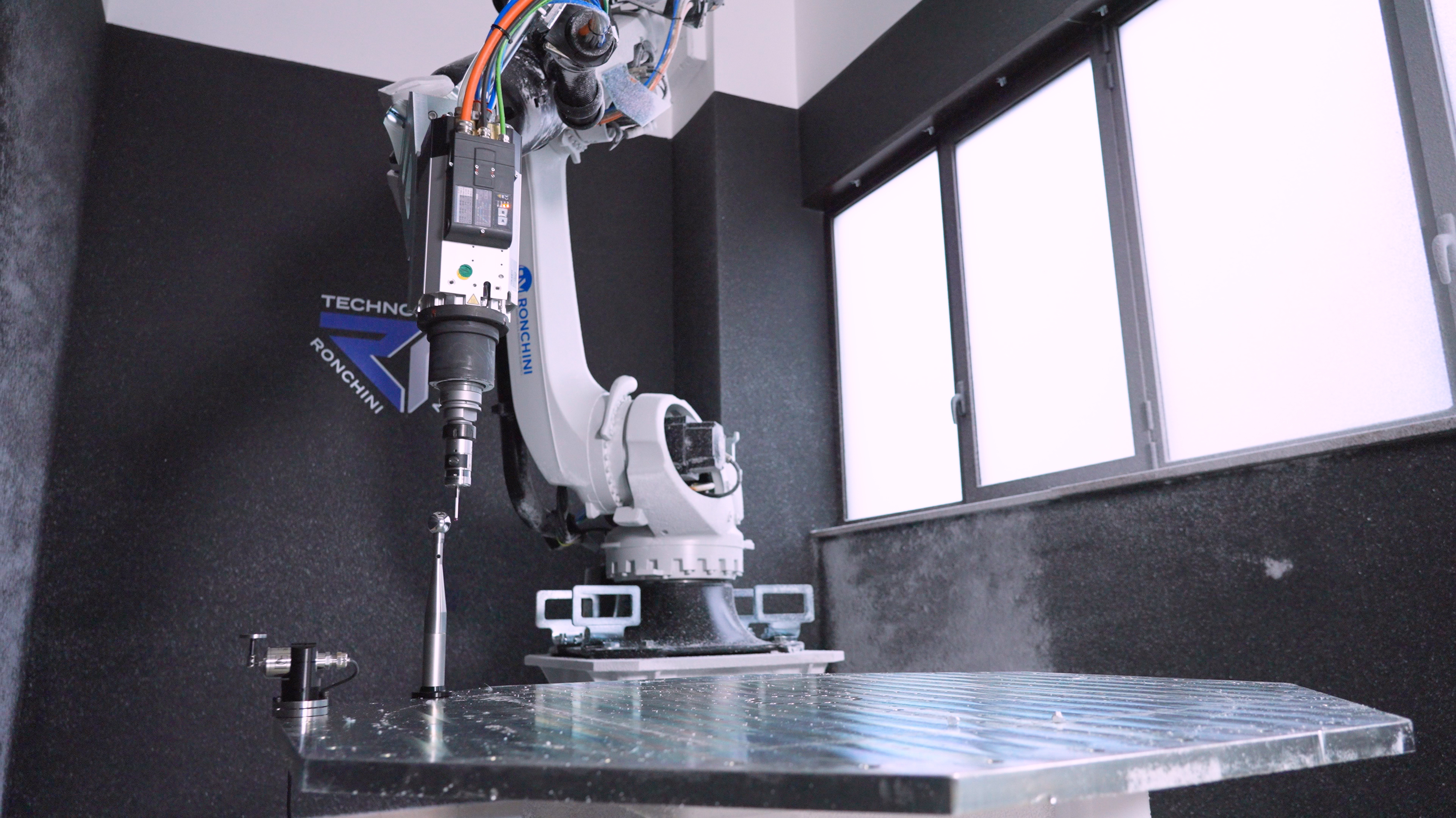

RoboCut 自動加工セル
RoboCut は、展示スペースの彫刻や、テレビ・劇場のステージセットの制作に使用される汎用性の高いロボット加工システムである。6 軸ロボットアームとワーク回転テーブルが特徴で、複雑なデザインを作成するのに最適な柔軟性を備えている。
レニショーの RCS P シリーズは、ロボットでの機械加工作業における正確な芯出しを行うのにうってつけのプローブ計測ソリューションである。RCS P シリーズ以前、RM Technologies 社はレニショーのレーザーキャリブレーション製品を使ったプローブ計測サイクルを独自に開発し活用していた。こちらは、精度面では申し分なかったものの、時間がかかるうえに、リソースを大量に消費するものであった。
RoboCut ロボット加工システム(技術です
RoboCut ロボット加工システム
それに対し RCS P シリーズなら、迅速なパーツアラインメントと原点検出により、自動セットアップを短時間で完了できる。

「RoboCut は、他のシステムにはないほど自由度の高い動きができ、それによって高精度の機械加工と複雑な設計を実現します。最大 8 軸の補間制御、14kW の主軸、10 本の工具を格納できるツールチェンジャが RoboCut の特徴です。このようなロボットセルのセットアップは技術的な困難を伴いますが、当社の RoboCut は、省スペース性と安全性を確保しつつ、複雑なパーツを加工できる画期的なソリューションです。当社がレニショーさんの RCS P シリーズの導入を検討し始めたきっかけは、高い精度でのワークの配置とスループットの向上が求められるプロジェクトの相談をお客様から受けたことでした。レニショーマクロを使うことで、基準点をすべて自動検出でき、さらにワークをアライメントして原点を高精度で設定してから加工サイクルを始めることができます。
PK40+ (ロボットプローブ) を採用する前は、カスタムプローブ計測サイクルを内製していました。レニショーさんのソリューションのおかげで、プロセスが効率的になってセットアップ時間が短くなり、それに精度と繰り返し精度が上がりました。加えて、ワークの配置の再現性が大きく向上したため、材料ロスが減り、それによってお客様が原材料の使用量を減らすことができ、大幅なコスト削減を実現できました。
