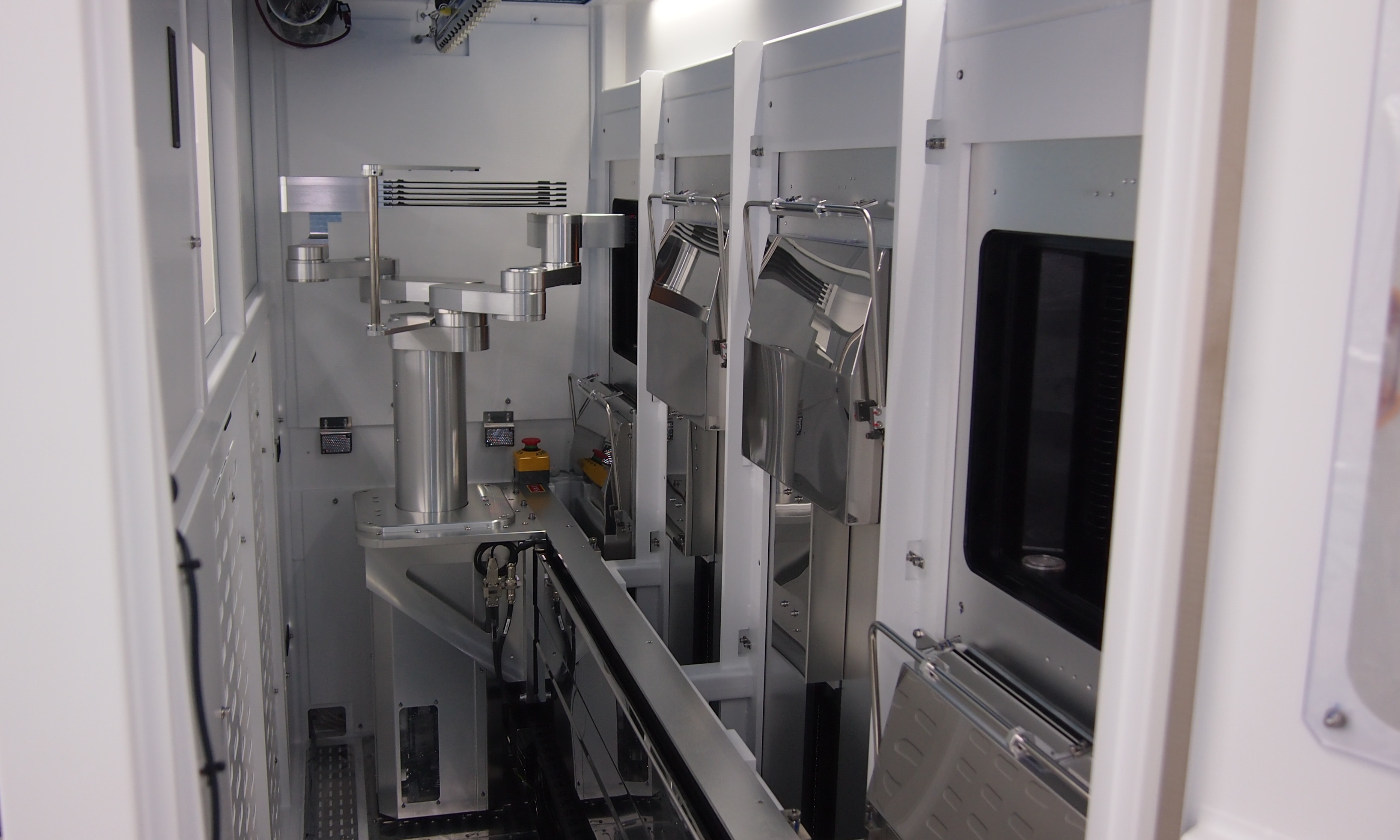

RND의 개발 팀장인 정현국씨는 다음과 같이 말합니다. “대부분의 웨이퍼 이송 로봇은 프론트 엔드 공정에 사용됩니다. 로봇은 일반적으로 수많은 리니어 및 로터리 모션 제어기를 가지며,각 공정 스테이션의 컨테이너로 웨이퍼를 이송하는여러 개의 축을 가지고 있습니다.
진공, SCARA, WET 및 직교 좌표계와 같은 현장의 요구를 만족시키기 위해 시장에는 다양한 웨이퍼 이송 로봇이 출시되어 있습니다. 직교 좌표계 타입 로봇에 대해 한 예를 들면, 이 로봇은 웨이퍼 두 개를 동시에 처리할 수 있는 듀얼 암 설계를 채택하고 있습니다. 로봇의 전체 몸체는 캐리지에 장착되어, 웨이퍼 컨테이너들 간에 고속으로 선형 이동합니다.

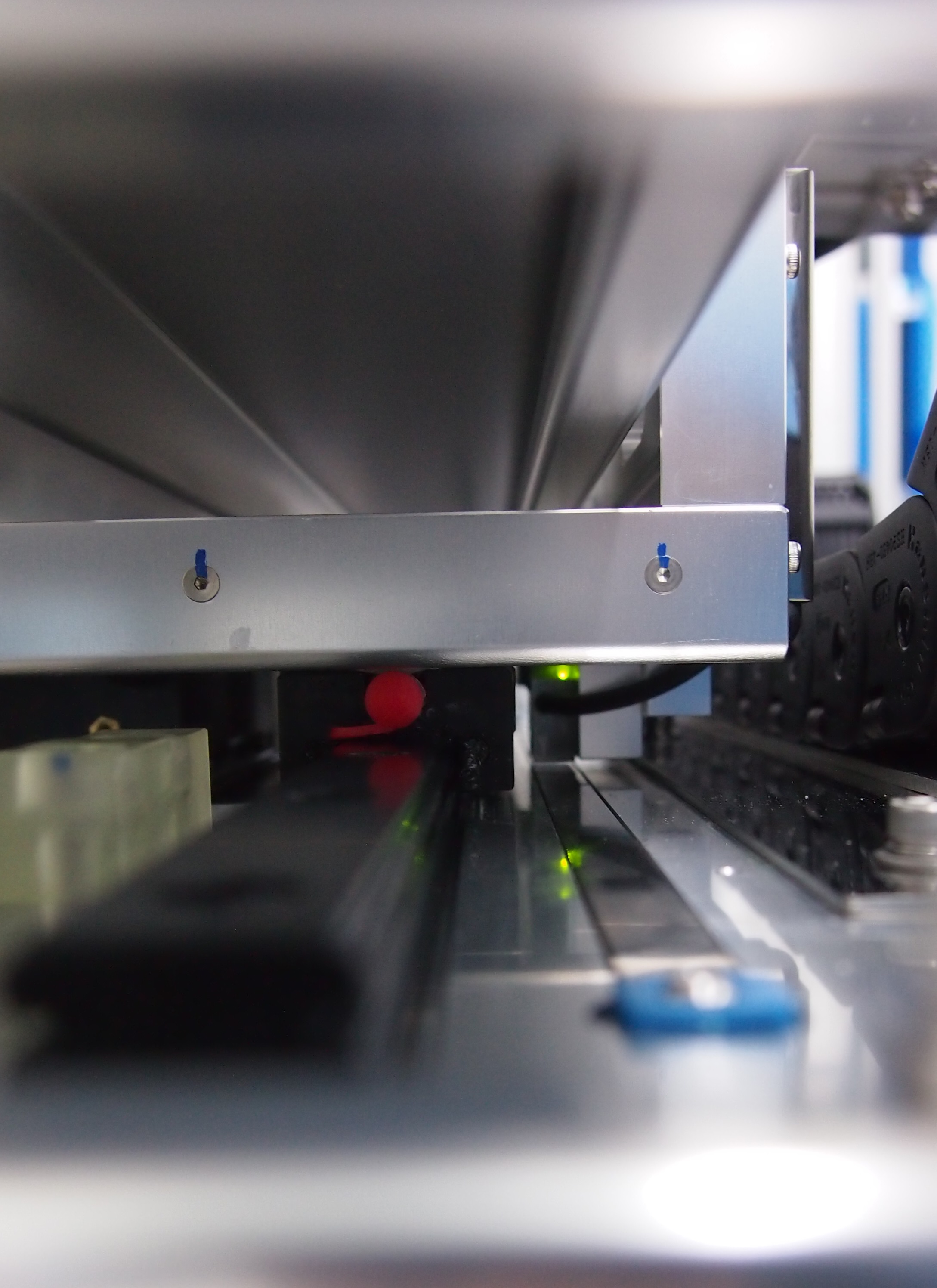

로봇은 컨테이너로 웨이퍼를 로드/ 언로드 시키는 R1/ R2축, 볼 스크류 시스템으로 구동되어 로봇의 수직 이동을 제어하는 Z 축, 로봇의 회전을 제어하는 T 축, 컨테이너 간 로봇의 선형 이동을 제어하는 X 축으로 총 5개 축을 가지고 있습니다. R축, Z축, T 축에는 앱솔루트 엔코더가내장된 일본형 서보 모터가 장착되어 있고 X 축에는 이동 범위가 1.5m인 LM10 시리즈 리니어 마그네틱 엔코더가 장착되어 있습니다."

LM10 시리즈는 거친 환경의 고속 분야용으로 설계된 마그네틱 엔코더입니다. 분해능이 0.244 um에 달하고 최대 속도는 1 um의 분해능에서 7m/s이며, IP68 밀봉 등급의 제품입니다. Renishaw 엔코더 제품 설계 시에 항상 고려하는 사용자 중심의 디자인을 가지는 LM10 판독 헤드는 셋업 LED와 넉넉한 설치 공차가 장점이라, 복잡한 셋업 장비 없이 간단하고 효율적인 설치가 가능합니다. 또, LM10은 양방향 레퍼런스 마크가 있는 자가 부착식 마그네틱 스케일을 제공합니다. 최대 스케일 길이는 100m로, 허용되는탑재높이는 1 mm입니다.평판/우수한 가격 대비 성능/탁월한 AS

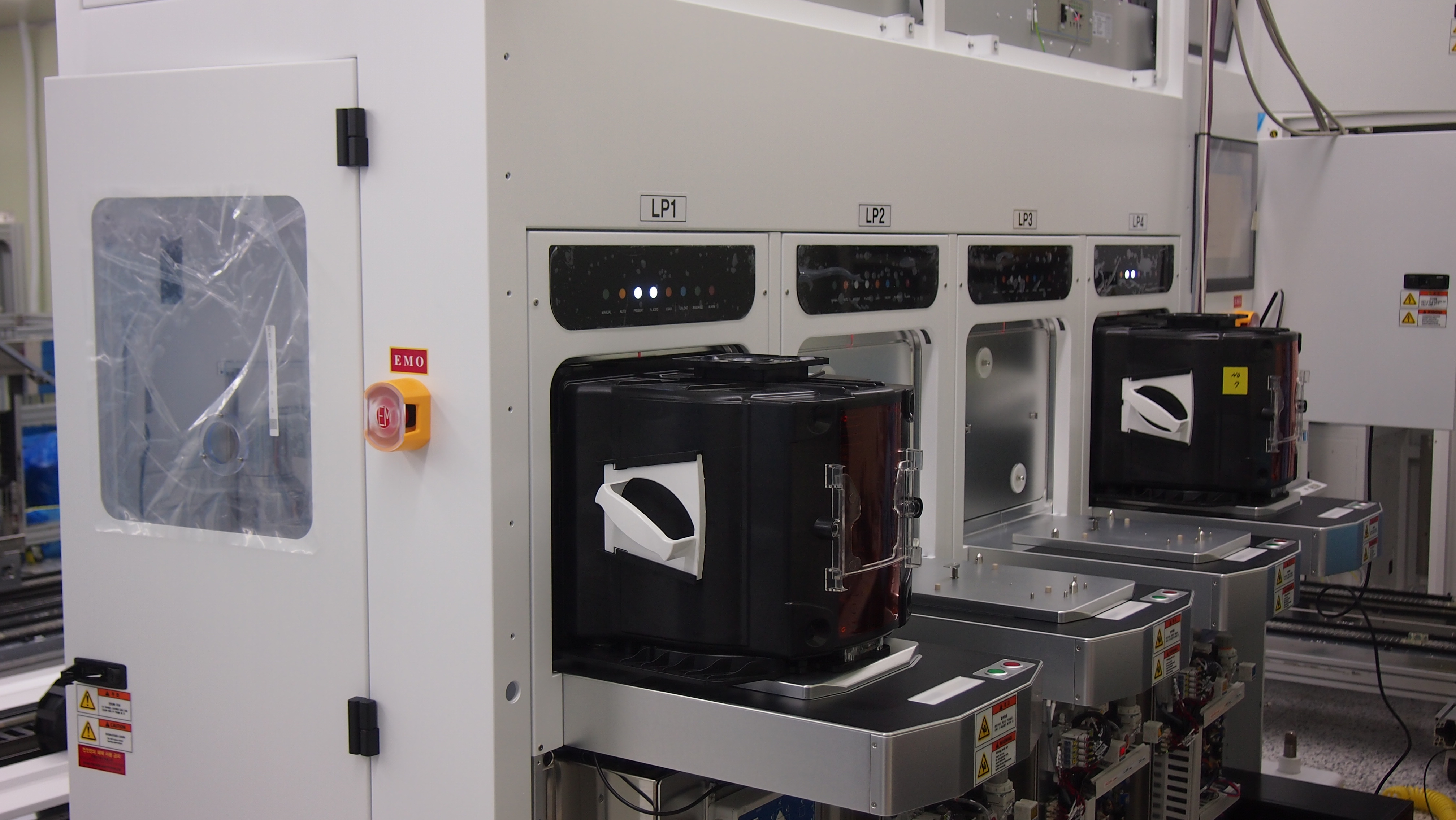

RND는 한국의 유명한 로봇 제조업체로, 반도체와 패널, 광전지, LED, 생명공학을 비롯하여 기타 다양한 첨단 분야에 사용되는 다양한 로봇을 개발하고 있습니다. 한국 최대 웨이퍼 이송 로봇 제조업체인 이 기업은 연간 판매량이 500개에 달하며, 삼성과 SK HYNIX등 수많은 굴지의 기업에 고품질 웨이퍼 이송 솔루션을 공급하고 있습니다. RND는 현재 고속 웨이퍼 이송 로봇을 포함한 여러 신규 프로젝트를 진행하고 있습니다.
