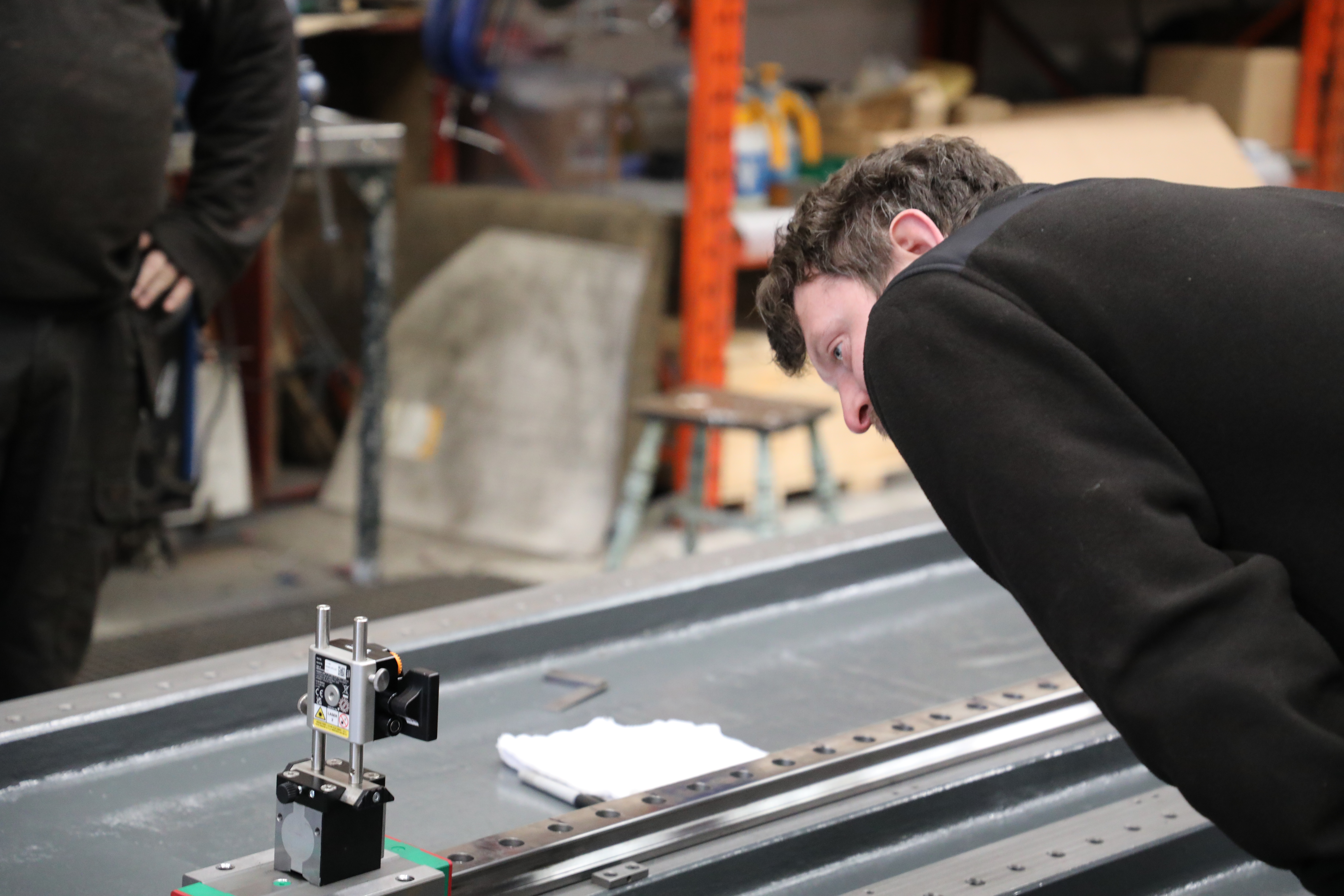

Two operators setting up an XK10 alignment laser system

HNC의 연삭기의 핵심 구성 요소 중 하나는 기계 베드의 정밀한 정렬입니다. 이 목적에 필요한 전문 장비가 부족했던 HNC는 과거에 베드의 진직도를 측정하기 위해 망원경과 낚싯줄을 사용했습니다. 이 방법은 판독값을 수동으로 기록하고 그래프 용지에 그려야 했기 때문에 많은 시간이 소요되었습니다. 또한 측정 작업자나 주변 온도 등 다양한 요인에 따라 측정의 정확도가 떨어지는 문제가 있었습니다.
HNC는 진직도, 평탄도, 축 정렬을 쉽고 빠르게 측정하고 기록하기 위해 기계 구성 프로세스의 정확도와 효율성을 개선할 수 있는 솔루션이 필요하다고 판단했습니다. HNC의 총괄 이사인 Mike Diskin은 다음과 같이 말합니다.
“예전 방식은 정말 낡고 시대에 뒤떨어 졌습니다. 두 명의 작업자에게 12 μm 이내의 레일 정렬을 요청하면 두 레일의 오차가 5 μm 까지 벌어지곤 했습니다. 게다가 작업장 문이 열려 바람이 들어오면 작업이 더 어려워졌는데, 온도가 갑작스럽게 떨어지면 판독값이 변하는 경우가 자주 발생했기 때문입니다.”

  • 그 첫 번째 선택은 진직도, 평탄도, 직각도 및 기타 공작 기계 정렬 매개변수를 정확하게 기록하여 기계 조립 시간을 줄이고 전반적인 성능을 최적화할 수 있는 XK10 정렬 레이저 시스템이었습니다.

Machine operator with the XK10 alignment laser
XK10 alignment laser set up on a CNC machine
XK10 정렬 레이저 시스템은 HNC의 기계 캘리브레이션 과정의 간소화에 매우 중요한 역할을 했습니다. “XK10 정렬 레이저를 사용하기 전에는 망원경으로 판독하고 수동으로 그래프를 그리느라 약 4시간이 소요됐었다” 고 Mike Diskin는 말합니다. "이제는 약 20분 만에 판독하고 그래프를 인쇄할 수 있습니다.”

Renishaw의 솔루션, 특히 XK10 정렬 레이저 시스템은 HNC에 중대하고 긍정적인 영향을 미쳤습니다. HNC는 기계 정렬에 소요되던 시간을 4시간에서 단 20분으로 대폭 줄였습니다. 이를 통해 HNC는 기계 생산 속도를 높이고 각 기계에 대한 전체 정렬 데이터를 체계적으로 기록할 수 있게 되었습니다.

효과는 즉각적이고 강력하게 다가왔습니다. 이전에는 베드 캘리브레이션 셋업에 반나절이나 걸렸지만, 이제는 15분이면 충분하며 이후 약 5분간 판독값을 기록하고 그래프를 그릴 수 있습니다. 따로 그래프를 만들 필요 없이, 필요 시 실시간으로 그래프 생성이 가능합니다. 결과적으로 이제 약 20분 정도면 작업이 완료됩니다. 이 시스템은 전체 공정의 속도를 높이고, 신뢰도를 향상시킬 뿐만 아니라, 각 기계에 대한 완벽한 정렬 기록을 제공해 줍니다.
