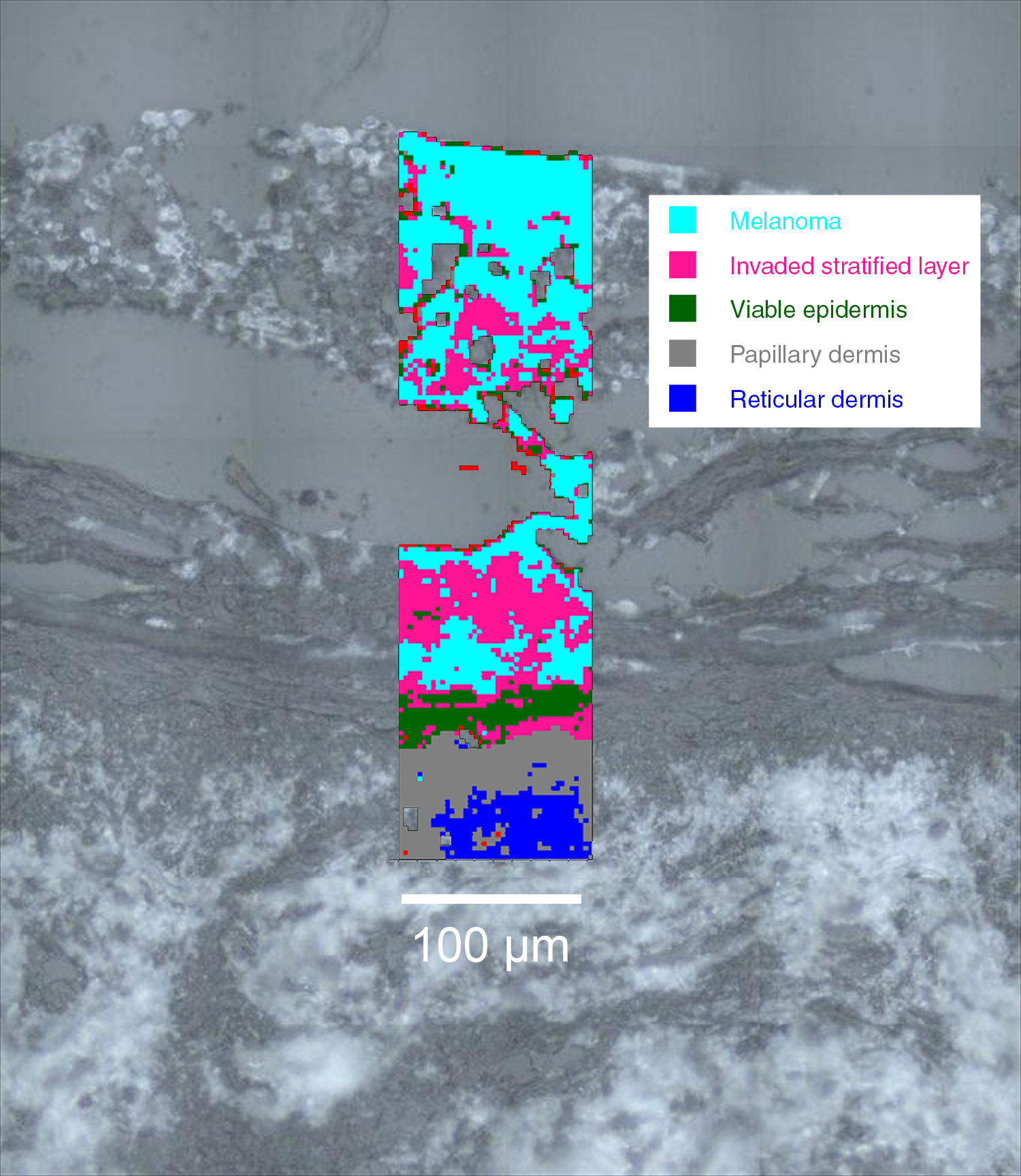

  • Raman image of tissue layers Raman image of tissue layers [gen]
이미지 조직
Renishaw의 StreamLine™ 기술은 조직 이미지 생성에 특히 적합합니다. 선형 초점 형상을 통해 높은 레이저 출력을 이용하면서도 광열에 의한 조직 손상을 막을 수 있습니다. 그 결과 신호 세기가 극대화되어 최단 시간에 영상이 생성됩니다.
