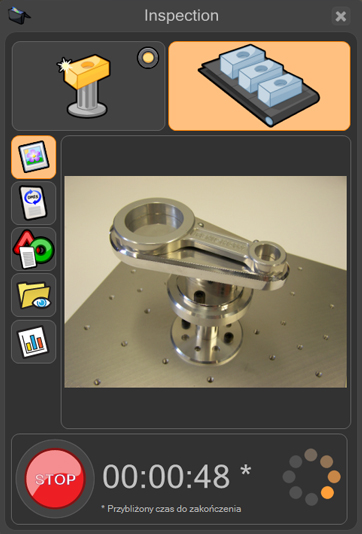

Organiser jest intuicyjnym interfejsem dla operatorów, który jest wyposażony w funkcję wyboru programów sterowaną obrazami, uruchamianie programów oraz raportowanie danych. Obsługa interfejsu wymaga krótkiego szkolenia a nawet jest możliwa bez niego. Dla każdego przedmiotu tworzony jest indywidualny ekran, umożliwiający operatorowi rozpoczęcie pomiarów porównawczych w jednej operacji.
Wyraźne ikony wskazują, czy system jest w trybie kontroli wzorca czy przedmiotu produkcyjnego oraz wyróżniają przycisk rozpoczęcia spośród innych funkcji. Kiedy program pracuje, wyświetlany jest szacowany pozostały czas kontroli, a także ekranowy przycisk zatrzymania. Po zakończeniu kontroli może zostać wyświetlone okno z informacją czy przedmiot jest w tolerancji czy nie oraz ile wyników przekroczyło dopuszczalne granice.
Funkcja Process Monitor przedstawia w postaci wykresu historię wyników dla wybranej cechy oraz graficzną prezentację wykorzystania przedziału tolerancji. Umożliwia także zarządzanie procesem zerowania za pomocą przedmiotu wzorcowego, zależnie od temperatury, czasu lub liczby zmierzonych przedmiotów. Możliwość obejrzenia historii danych kontrolnych przedmiotu obrabianego jest nieocenioną funkcją kontrolowania procesów produkcyjnych.
